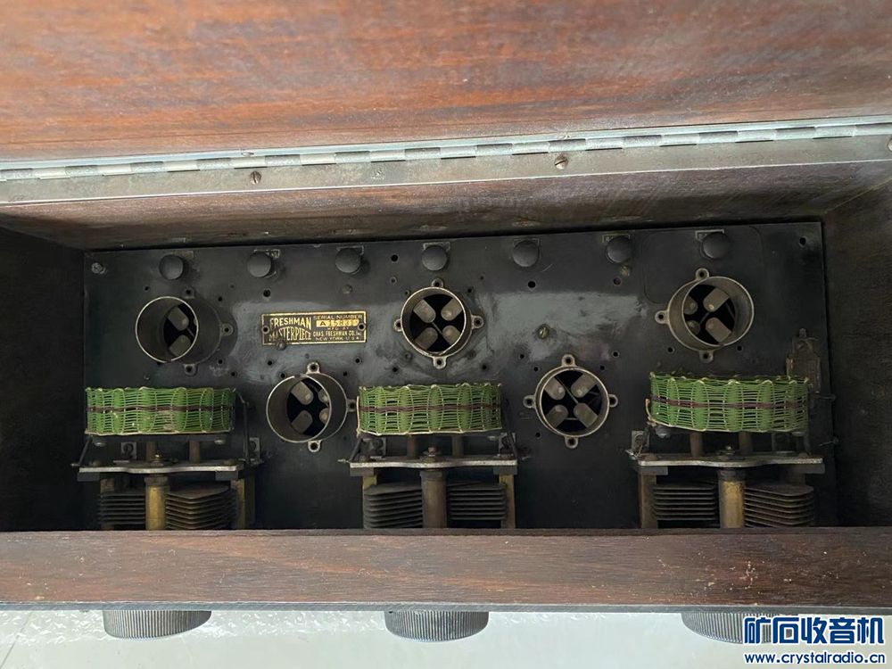

最近入手一台Freshman Masterpiece 5管古董机,大概是1925年左右的,这个是早期版本,使用三种电压,分别是90V、45V和5V。

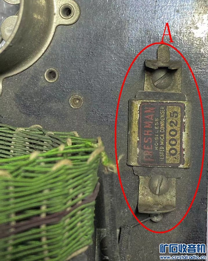

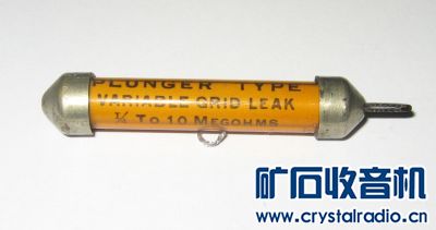

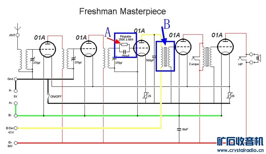

经过初步检查,一个线变(B)彻底报废已无法修复,再就是标为A的可调栅漏电阻缺失,原值应该是250K-10M可调。坏掉的变压器由于漆包线腐烂,无法测值,另一个完好的变压器用万用表测初级约为 1100 欧,次级约为4800 欧。
在这里向论坛各位高人求助,该坏掉的变压器是否可以使用耦合电容+电阻的组合替换?原可调栅漏电阻是否可以使用一个固定值电阻代换?盼各位不吝赐教。多谢!

那个变压器线圈不是还在,能拆开吗? 看看线径,数一下匝数??
可调电阻到是不很难,那个位置的电流不大的,一般的可调可能可以胜任。

直放式收音机使用的音频变压器多数为1:3的升压变压器。

先数每层多少匝,再数多少层。绕出来八九不离拾的。
发表于 2024-4-16 14:40:47 | 显示全部楼层
初次级电阻已经有了,线径也能量得到,匝数能估算出来,铁芯还在,不能修旧如旧蛮可惜的。
只用阻容元件升压是不可能的,用几个晶体管放大一下也许也是个不坏的方案。
发表于 2024-4-16 16:37:56 来自手机 | 显示全部楼层
这个变压器初级过直流必须导出原数据进行绕制,否则效果不会好的。

那个年代的电子管放大倍数低,所以用变压器耦合,通常是1:3,稍微提升一下增益。如果改阻容耦合,电路的放大量就不足 。
所以,1:3输入变压器要求不高,自己绕一个不费事。
 楼主| 发表于 2024-4-22 23:39:38 | 显示全部楼层
今天给收音机通电了,坏掉的变压器暂时采用阻容耦合。使用一根约5米长的电线作为天线,开机后一片噪音。目前尚未找到准确的线路图。这台机器属于早期版本,后来的版本增加了C+电源。此外,由于该机原配一支112-A管,网上找到的图纸都是5只201管的。且 B Det端应该是45V还是22.5V尚未确定。慢慢调试看看吧。
下面是开机后视频。各位朋友帮忙看下,下一步该从哪方面入手。在此先谢过!
