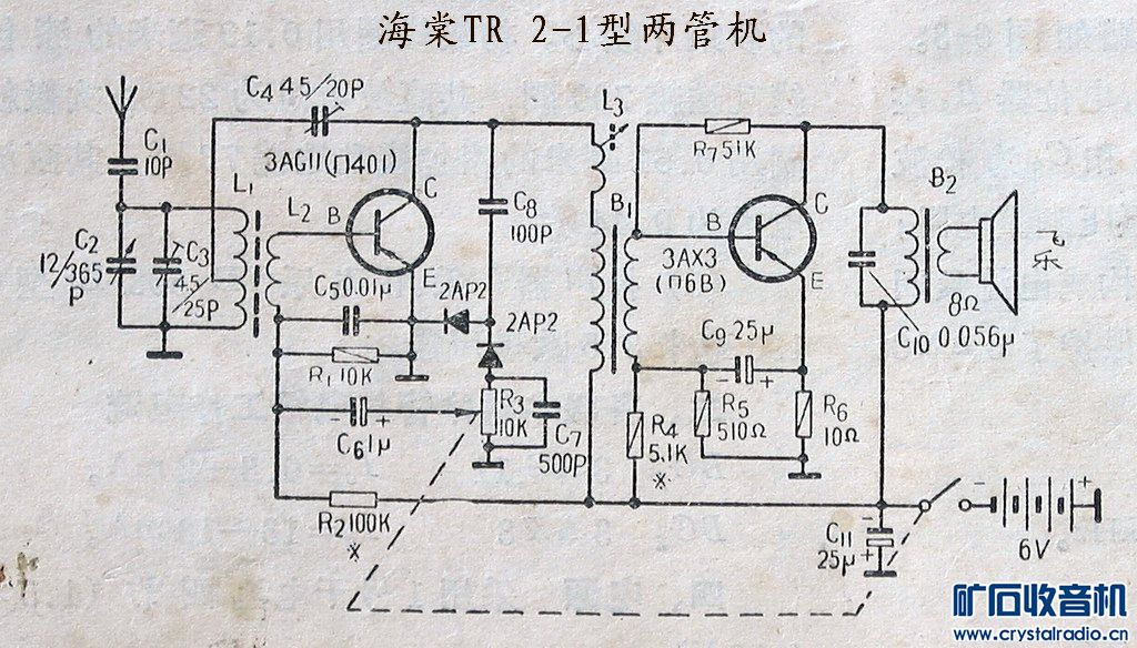

我对大音量要求不高,我首帖中最后一张图片就是现在调试的这台。
我是想做一台用来实机筛查管子的平台。因为两管机元件少,正好一个高频管,一个低频管,这样可以对老管子很快的进行“唱响”的挑选。
本着最简化的原则,我用两管机平台,去掉一个输出变压器,直接怼上一个600欧的舌簧扬声器。
而前面的粉红色4b2是一台装好的两管机,是用4.2v锂电的,用舌簧扬声器收强台已经有满意的响度,甚至超过一半音量后感觉就没区别了,估计舌簧扬声器最大量音也就这样了。
所以我才进行了木底盘机的制作,结果到现在声音和蚊子叫一样。我甚至把扬声器,三极管全换成粉红色这台上的。声音依然很小,不得其解。我已经调试过r1 r2 r4 r7 都收效不大,真不明白一样的元件为什么呢。

将高放级里的2个二极管极性反过来接试一下,看看音量是不是有变化。这个电路以前没看见过,觉得很奇怪!
发表于 2024-4-17 09:26:06 | 显示全部楼层
像是海棠TR2-1电路,  有这种接法的(反接),三极管偏置是独立的,不受检波回路影响。
C8 其实可以用的再大些270~510之间应该好些,现在中波电台少,不用担心选择性;检波回路独立不用担心检波负载的加重对三极管的影响--因为有10k的电位器;
我的两管机就是这个电路(不过后来按北极兵的电路改造了),在200mm长磁棒下带5吋动圈喇叭本地台很响。
第1 管要调到1.2~2mA之间,第2管根据变压器或舌簧阻抗,6V电源时,可调到9~15mA之间。但估计症结在喇叭。
楼主的改造喇叭属于差动式,不算真正的舌簧,不能通过上述大电流,这个结构的刚度很大(摆枢支撑很硬),只能微振幅,那个制作者(本坛坛友)采用推挽结构在袖珍机上声音也较小(某鱼有视频),并且人家主动声明了--声音不会大。

主要的是重新装在洞洞板上后,怎么调试都很小声,灵敏度也上不去,但是管子和主要器件都试过了
现在唯一没动过的就是r5  r6 这两个电阻图中标着也是可调的,影响什么?该如何调?
另外我也有2.5寸的真舌簧扬声器,但是直接替换这个电路中的输出可变时无声,不知为何(扬声器是好的)

r6不动(射极负反馈电阻,稳定工作点的,贝塔值可在一个范围换管);
r5 初次用10k以上的电位器,调多大看该管Ic电流,可按照动圈喇叭输出功率/0.35/6V粗略估算;  21mW/.35/=10mA,   大约对应500欧~600欧初级阻抗;
舌簧喇叭不能按上面计算。

如果集电极供电电压4.2V,静态第二个三极管的集电极电压是4V,那么应该是静态电流太小了,你测量一下涉黄扬声器的直流电阻多少?还有用的是什么三极管,会不会e和c极搞反了。
如果要彻底找到这个毛病,就要采用系统性的方法,先从第二级开始,再基极输入信号,看输出有没有相应的放大信号,放大倍数够不够。再断开第一个三极管的集电极,从输入变压器初级输入信号,看有没有放大。然后再往前。
看一下放大倍数够不够,只要用手拿着改锥,碰一下基极,或者通过一个电容碰一下基极,喇叭里有没有响声,就可以知道有没有放大,放大倍数够不够。一般都有相应的咳咳声

啊!!!果然是反了!
真是惭愧,居然犯这低级错误!
关键是也能出声!真的是!

我试了反接,感觉完全没有区别,我试着把电压加到6v,立即有了很大提高,至少末级音量满意了,怪了,难道我不可以用4v通过调节偏流达到有效的音量吗

好的,晚上尝试了6v电压,音量马上达到了满意的效果,但是我在一楼的粉色机器中,明明是可以用 一节锂电达到满意音量的啊,怪死了
发表于 2024-4-18 05:29:37 | 显示全部楼层
输出变压器的阻抗匹配和收音机的工作电压有关系,工作电压变了,输出变压器的匝数比也会变。如果6V的收音机直接改用3V就不行。你仍用原来的变压器声音变小,这是正常的'

早期的3AX3,3AX31的放大倍数,正常在40左右,e和c颠倒了,放大倍数大概在4左右。另外,6V改4V,两个晶体管的静态工作电流都会相应的下降,两个晶体管的电压放大倍数都会降低,只要相应的增加两个晶体管的静态电流,增加电压放大倍数,声音就会增大,几乎可以达到6v时候的输出功率。
这个电流,检波后的音频信号,是通过电容耦合到基极的,颠倒二极管的方向,对放大倍数没有影响。如果是想636的方式,音频输出是直接耦合到基极的,这个时候二极管的方向是会影响到三极管的静态工作点的,可以起到微弱的AGC(自动增益控制),这个时候颠倒二极管的方向,在强信号的时候,是有区别的。
