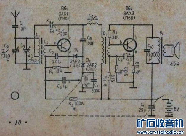

我在用6V电池时,舌簧响度不错,以至于音量调到一半以上就感觉不出更大声了,所以才想着是不是可以4.2v也能用,请问是不是应改一些其它地方的参数呢
我最近在重做一台两管机接舌簧,直接去掉输出变压器接600欧的扬声器也能出声,就想着把四节电池改掉,一节锂电方便,现在声音很小,r1 r2 r4都调节过依然不满意。声音只能耳朵靠近才能听到,而主要三极管元件都在旧机上试过了

甲类效率低,应提高电压用两节(锂电池)串联调好电流再试试。

6V改3.7V,对最大音量影响不大,可能影响的是三极管的静态工作点,导致音量小,必须重新调试静态工作点,现在二极管和三极管便宜了,可以将偏置电路先稳压,这样电源电压变化时候,静态工作点不会改变,音量就不会受影响了。
如果调整了工作点,音量仍然很小,可能是你的涉黄扬声器的直流电阻太大了,可以测试一下输出管的集电极电压是不是太低了

可以改(必要时调整一下)
这机最好不改,保持原样。
如果就是喜欢用此机?
要我就用二至三节18650串联加7806做在电池盒内(不动原机)
今天18650不值钱。

  输出功率与电压的平方成正比。对电压比较敏感。
koei 发表于 2024-4-15 07:58
6V改3.7V,对最大音量影响不大,可能影响的是三极管的静态工作点,导致音量小,必须重新调试静态工作点,现 ...
r1 r2 r4我都调过,效果不大
关键是音量真的太小了,原机试过音量可以的
我是应该调小r7试试吗

量一下静态,第二个三极管的集电极电压是多少?

600欧喇叭用在6V供电时忽略输出管饱和压降约可得10mA电流,其输出功率约为6*10/2*0.8=24mW;而用在4.2V则电流仅约7mA,输出功率约为4.2*7/2*0.8=11.76mW,两者功率相差一半以上,声音自然会小不少。

约4v,我换三极管,各种办法都试过了无效啊
