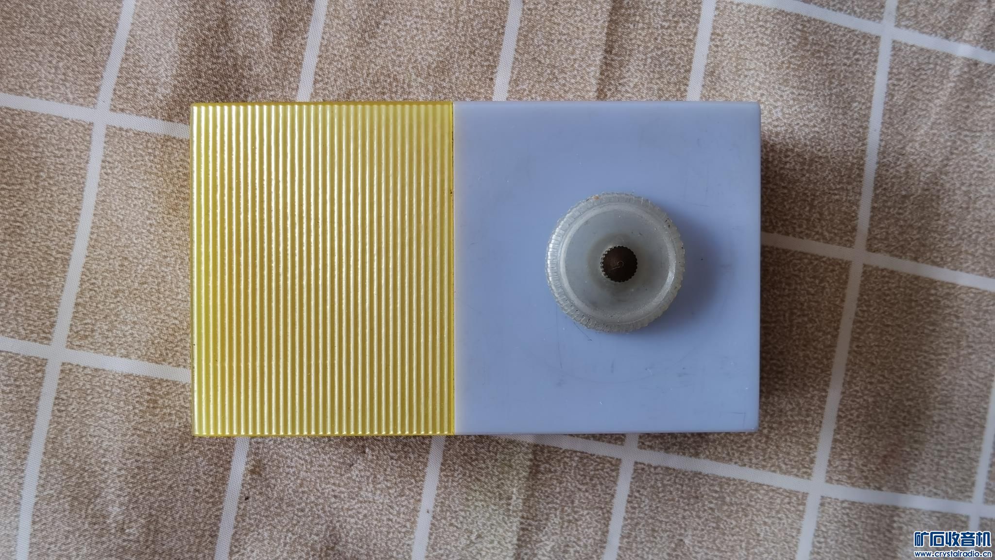

做的不错呀。机子的外壳可是下了点功夫!

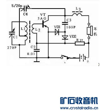

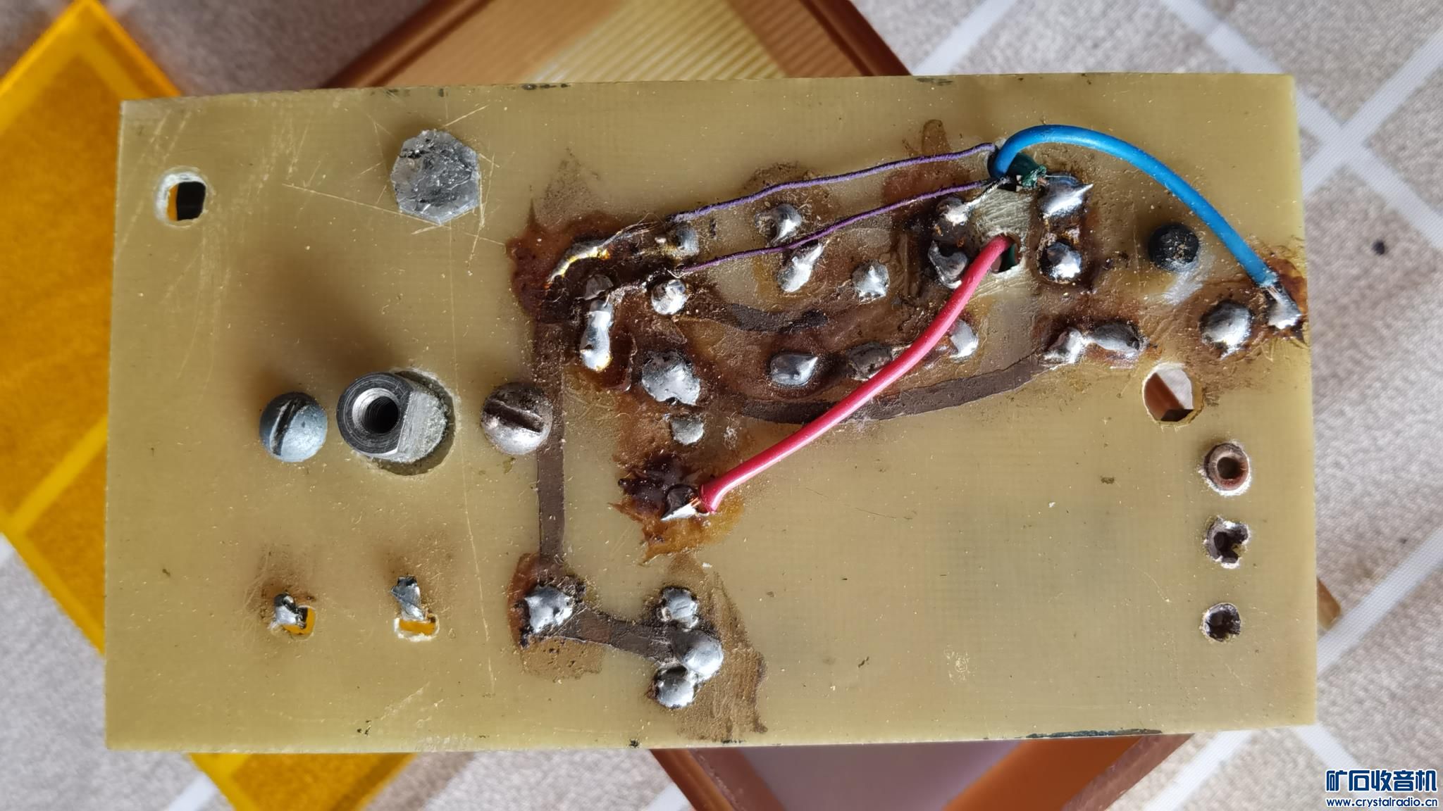

 楼主| 发表于 2024-4-12 21:57:38 | 显示全部楼层
先要知道原机电路,原机使用双面玻纤板,也不知道怎么得到的高级货,一面电路板,另一面铜箔不浪费,在电池位置蚀刻型号“603型”字样。近年来天天逛“矿石收音机论坛”,单管、双二极管倍压整流的只有636型,没见到过“603”,实在想不起来当年是照着哪里的电路图做的,真让人糊涂了。
按一贯做法用ps软件画电路图,没几个零件轻敌了,想简单点先画元件再勾连线路,昨天忙活半天得到一张莫名其妙的电路图,看不懂了。今天只好重新画,像从前一样先画出铜箔再画元件。(楼上最后一图)
很快就画完了,得到一张标准的636型电路图。怪了!“603型”怎么来的? 难道自己杜撰?有知道的请告诉我。
 楼主| 发表于 2024-4-12 22:01:25 | 显示全部楼层
EF80 发表于 2024-4-12 21:29
做的不错呀。机子的外壳可是下了点功夫!
父亲是木匠,家里有工具和有机玻璃碎料。

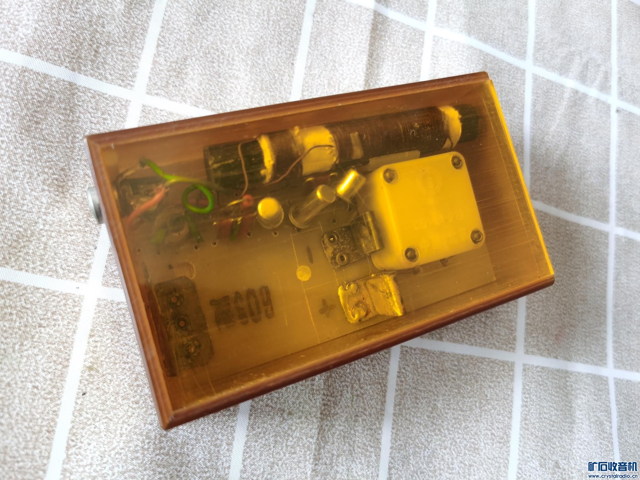

 楼主| 发表于 2024-4-12 22:13:17 | 显示全部楼层
改造:
1、二极管D2还用当年购买的断一条腿的3AG型锗三极管更换(奇怪D2断路此机还能“正常”工作。);
2、C2实测6781p,小点不多用当年购买实测0.01无字涤纶电容替换;C3实测869p,大约一倍,用470p瓷片电容替换;
3、偏流电阻R*原为210k,在更换上述元件,并使用3.2v磷酸铁锂电池、350Ω舌簧耳机情况下,调整阻值为23k时声音最大(电流没测)。
经过以上折腾,灵敏度稍有提高,但不多;选择性大增,收到6个台。下一步,检测那个不知名的三极管,放大倍数不高也要更换;再就是测量当年胡乱绕的GZL,电感量太小就重绕并安放到离磁棒远一点的位置上;三是试着增加再生电路。
如果还不行就另做一个9014的单管机,加2822后级带喇叭。

发表于 2024-4-12 22:32:05 | 显示全部楼层
请教一下,三极管的基极电压或者电流偏置是来自于哪一路呢?两个二极管串联的这一路吗?
        从电原理图上看,是从R引入经过天线变压器次级给基极提供偏压和电流。
你说的这一路是引的负极电吧?一般看到的偏置是正极接集电极,再通过一个偏置电阻接基极,用负极做偏置也可以吗?还是因为锗管就是用负极偏置?
发表于 2024-4-13 01:04:40 | 显示全部楼层
95147 发表于 2024-4-13 00:01
你说的这一路是引的负极电吧?一般看到的偏置是正极接集电极,再通过一个偏置电阻接基极,用负极做偏置也 ...
        这个锗管是PNP型高频小功率管,电池正极接地也就是接发射极,那集电极就是电池负极了,对于电池正极地也就是发射极来说基极也是负的,这个偏压就是负偏压,你说正极接集电极的是NPN型的晶体管所使用偏置,其它跟你说的相同。
发表于 2024-4-13 05:56:13 | 显示全部楼层
这个跟硅锗管没关系而是跟PNP还是NPN有关系。PNP是负偏NPN是正偏。
