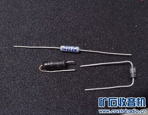

楼主: gaoqing197899
这样的2CP10是不是不合格

发表于 2024-4-9 20:29:20 | 显示全部楼层
过去的2CP10封装不是这样的。应该是一端圆形的、另一端是平面的。而且比现在的1N400X系列略长点。
发表于 2024-4-9 20:39:05 | 显示全部楼层
发表于 2024-4-9 21:55:37 来自手机 | 显示全部楼层
手上的2cp10是玻璃封装,与检波管2AP9差不多。
发表于 2024-4-9 22:25:14 | 显示全部楼层
以前2CP10是璃玻封装代2CK装电视机好用。
发表于 2024-4-9 23:25:39 | 显示全部楼层
2CP10不是这种封装,这看上去像2CZXX,但是能代替2CP10。
发表于 2024-4-10 17:03:24 | 显示全部楼层
gaoqing197899 发表于 2024-4-9 20:02
我就是用万用表的二极管档测量的,难道二极管压降不是一定的吗
压降大小与芯片大小有关,你测一下小功率和大功率三极管的PN结就知道了。
发表于 2024-4-10 17:15:37 | 显示全部楼层
这是换马甲的二极管,我还有这样的2CZ82,2CZ83
发表于 2024-4-10 21:14:20 | 显示全部楼层
出于某些用途,现在国产型号的三极管、二极管还在生产,只是价格高,市场小,难以见到罢了
这种2CP10是现代化的产物,硅二极管用数字表测量正向压降0.52V也算正常,因为测试电流很小,加大一点测试电流,正向压降就大了。
发表于 2024-4-11 20:26:12 来自手机 | 显示全部楼层
2CP10见过好几种封装,可能是不同时期的,最早的是一头弧形的封装,管子上标注是78年的,还有一种和2AP9差不多的玻璃封装是84年的,另一种就和楼主一样,应该是后期的
发表于 2024-4-12 05:41:55 | 显示全部楼层
塑封的2CP 10二极管还没见过。
