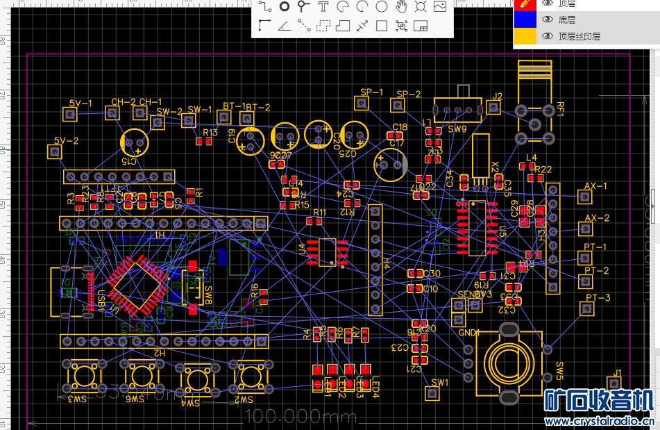

 楼主| 发表于 2024-5-7 20:33:48 | 显示全部楼层
这些天一直在学怎么画PCB,我想把nano开发板画在板子上,
 楼主| 发表于 2024-5-7 21:17:47 | 显示全部楼层

 楼主| 发表于 2024-6-3 11:05:06 | 显示全部楼层
开源的不能用券,我画的漏洞百出,小原件越买越多,画了三个只有最下面一个勉强能用,但针脚位置错了两个,

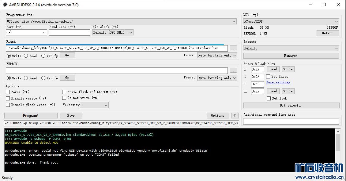

 楼主| 发表于 2024-6-3 11:26:20 | 显示全部楼层
因为2.5版本的没有ssb,2.7的只提供hex文件,作者推荐的avrdudess,我还用了xloader,一顿操作开发板挂了,bootloader也不能刷了,

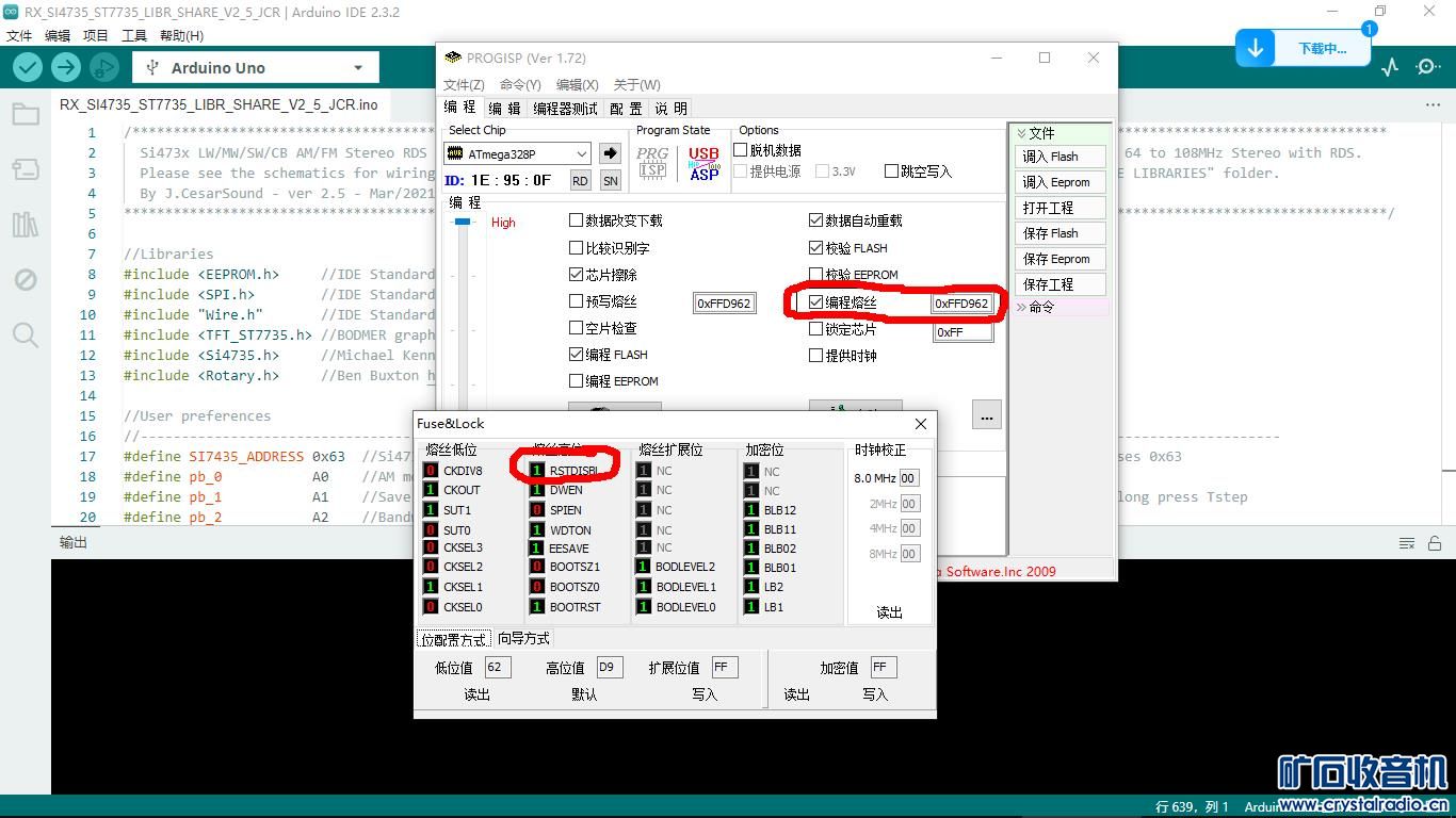

 楼主| 发表于 2024-6-3 11:32:16 | 显示全部楼层
一直显示未接入,用一块好的开发板XTAL2链接坏的XTAL1在重新配置熔丝位,其实烧录程序没必要编辑熔丝,开始也不懂,
 楼主| 发表于 2024-6-3 11:34:37 | 显示全部楼层
