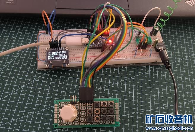

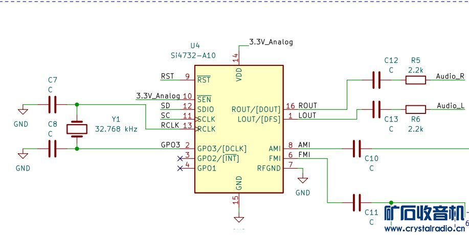

家里的收音机坏了,勾起了我DIY的冲动,网上有图,有代码,现成的难道还复制不出来?
这一做才知道,步子迈的有点大,扯淡了,
没有电路知识,不会编程,唯一会的就是电烙铁,慢慢学,不知道能做到哪一步留个纪念,

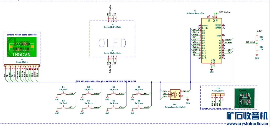

原理图

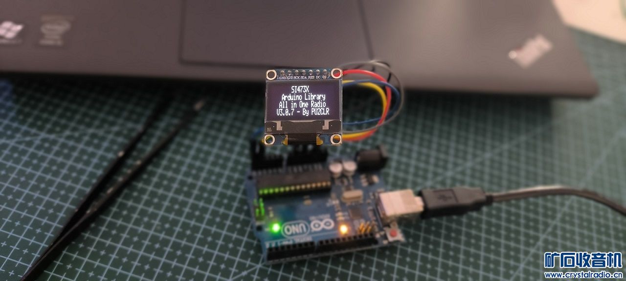

 楼主| 发表于 2024-4-9 15:00:25 | 显示全部楼层
pu2clr的代码,少那个库下那个,成功点亮
 楼主| 发表于 2024-4-9 15:23:28 | 显示全部楼层

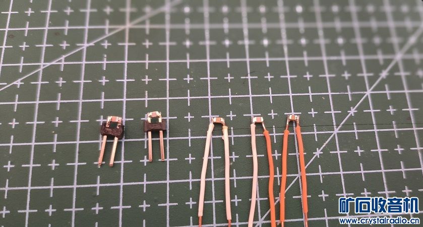

问题来了,没想到焊完腿容量还不一样了,
发表于 2024-4-9 16:11:28 | 显示全部楼层
没想到焊完腿容量还不一样了------彻底冷却后应该没事!
发表于 2024-4-9 16:57:11 | 显示全部楼层
等看效果。
发表于 2024-4-10 00:33:06 | 显示全部楼层
贴片元件焊腿小心掰掉原来的贴片脚。
尽量用软点的电线
 楼主| 发表于 2024-4-10 09:56:51 | 显示全部楼层
焊锡厚度影响的,冷却了也不行,而PCB电容是压在焊盘上的,焊锡会很薄,应该是这样

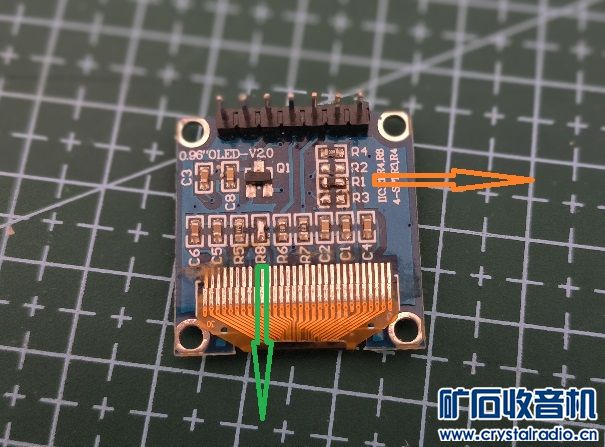

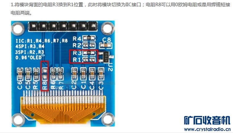

因为我动过OLED屏,一直以为不启动时屏幕的事,7线改的4线屏,
 楼主| 发表于 2024-4-10 10:20:10 | 显示全部楼层
网上教的办法选的第2种,问题就是每次开机都会白屏,要按一下复位,
4.关于RES的处理。
RES 这个脚是OLED屏的复位脚。大家在用OLED屏的时候会发现,所有OLED本身都会有一个复位脚,因为OLED在被操作之前需要在将寄存作一次复位,然后才能对其进行初始化操作,否则OLED可能会出现不稳定的情况。.
RES处理办法:
1)简单的验证办法:将RES接电源正;这样可以把屏点亮;但是会不稳定,在快速测试时可以这么操作
2)将RES脚与开发板的复位脚连接;通过开发板的复位来对OLED进行复位
3)通过一一个10脚来对OLED进行复位,这个操作放在对屏初始化之前;先将RES拉低,延迟200ms左右;然后再拉高一直处于高电平状态
4)通过一个RC复位电路来控制RES
 楼主| 发表于 2024-4-12 13:06:14 | 显示全部楼层
搭了好几次都启动不了,最后发现是芯片的事,
 楼主| 发表于 2024-4-12 13:08:47 | 显示全部楼层
现在的没有天线,FM能收到的台很微弱,

很少有人分享PCB,只能自己学着画,已经练了几天了,先画个模块,
 楼主| 发表于 2024-4-27 21:12:12 | 显示全部楼层
发表于 2024-5-1 14:44:19 来自手机 | 显示全部楼层
短波要加9018高放,中波时关断9018的高放电路,减小干扰
