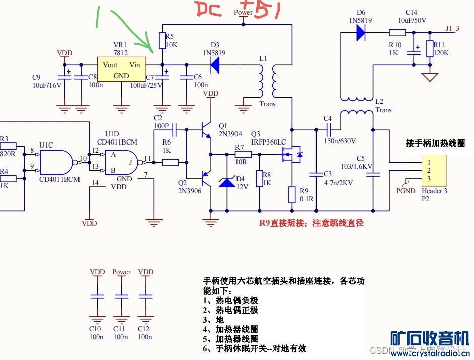

最近205焊台出问题了,经过排查,发现在功率板7812三端输入端,电压很小,只有5v,不正常。上网找到原理图,power 处是直流51v输入,到7812输入端应该降压到12v左右。但是,这原理图我却没怎么搞明白,是怎么实现从51v降到10-12v的。有没有大大指点一下。谢了。

楼主,该电路应当是开关(power)控制整流电路输出51V直流通过L1初级线圈给N沟道MOS管的漏级供电。MOS管的工作状态由CD4011模块的两个与非门电路并经过Q1和Q2及相关元件组成的图腾柱电路去推动MOS的工作(开关工作状态)。这样在L1的次级线圈中就产生互感电压并经D3整流二极管整流去给7812三端稳压电路输入端供电,同时在其输出端输出12V稳定的电压。对此,你所说的10V-12V电压不知从哪来的电压,是否D3整流二极管输出端的电压,如是的,这电压就低了,其稳压输出肯定是不正常的。你可看D3后面的两个滤波电容上所标的耐压值你应当就知道这个电压应当是大于12V,据推测可能为15V以上。

那图中10k电阻R5,起什么作用呢?

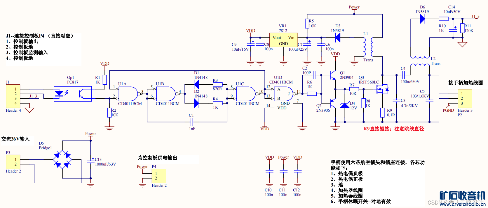

 楼主| 发表于 2024-4-5 21:06:15 | 显示全部楼层
这是整个原理图。

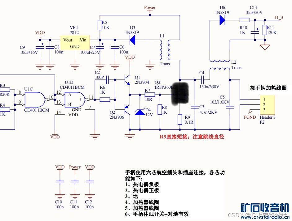

我找了块好的板,测量R5两侧电压是40v。
测我的坏板,R5两侧达到45-46v这样子。

R5(10K)电阻为焊台开机启动电阻,你应当清楚的是,焊台刚启动时其MOS管开关电路部分不能工作的,必须由整流51V电压经过R5电阻并通过C7电容充电到一定值时其7812开始工作,其工作电压给CD4011及图腾柱电路供电,这样焊台才能进入常态化的工作状态。就是焊台开机、R5向电容充电、7812工作、CD4011,图腾柱,MOS管电路工作,焊台工作。

但是还有一个不明白。就是我测好板的时候,并没有接Mos管,也就是那个IRF360。但7812输入处也是有10多伏电压。如果说是因为L1次极互感产生的话,这时候L1的初级应该没有方波。
发表于 2024-4-5 22:15:26 | 显示全部楼层
7812三端输入端电压低,查C7、C6、D3,重点查C7是否漏电。
测好板的时候有10V多,应该是因为51V通过R5与7812的输入内阻形成的分压。

这个是简单的欧姆定律问题。
51v变10来V,只要有三四mA的电流流过10k电阻,就可以做到。这个电流包括7812本身的静态电流、还包括由7812供电的那部分电路的静态电流。

电压上不去,是因为cd4011,q1,q2,q3组成的电路根本没有起振,所以L1没有产生反峰电压给7812。另外d1,in5819不能够用普通4007代替,因为频率不够

如果电压是因为cd4011与q1,q2,q3组成的电路带来的,那么为什么好板在未接q3的情况下,依然能在7812输入测到10v多。

你有一个好板,那就简单了,换cd4011试一试,不行就换q1,q2
