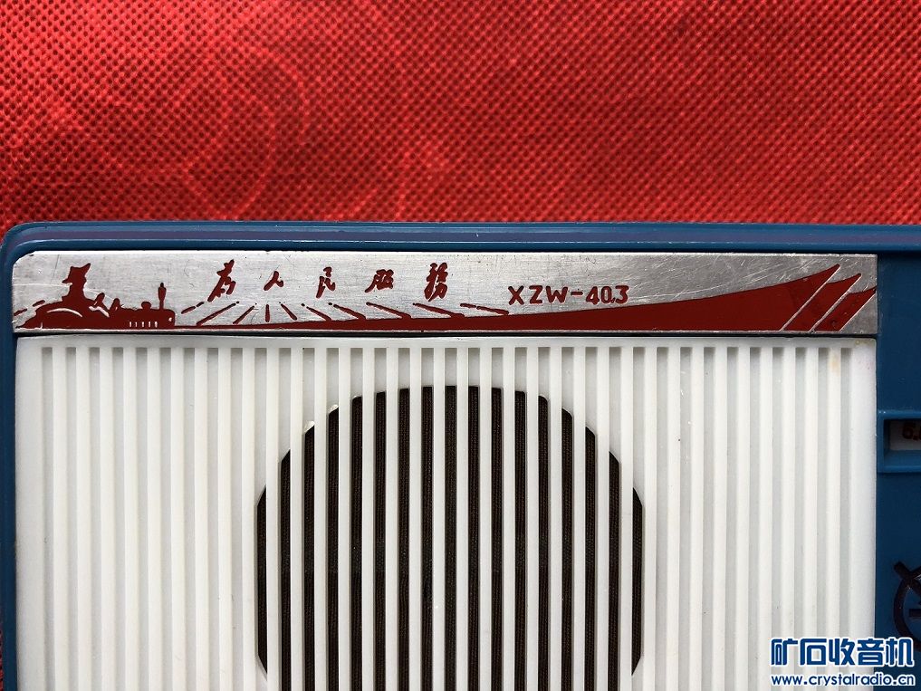

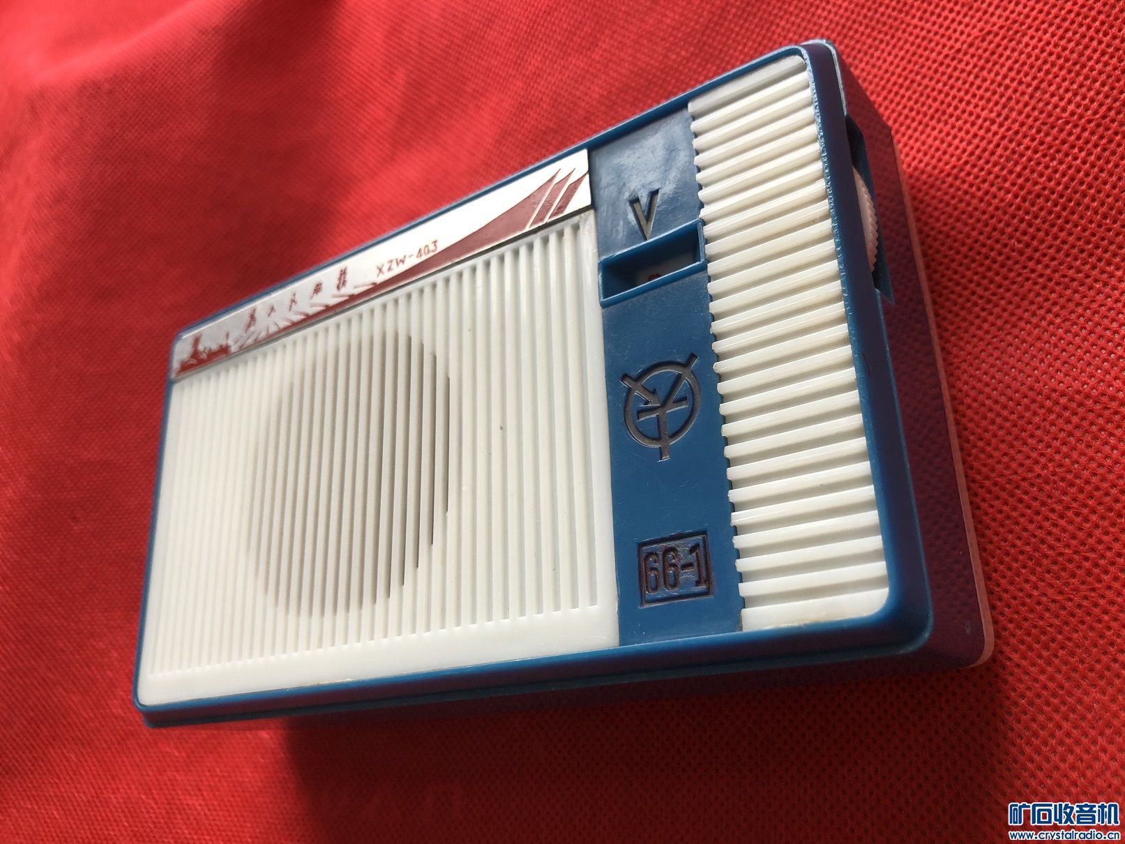

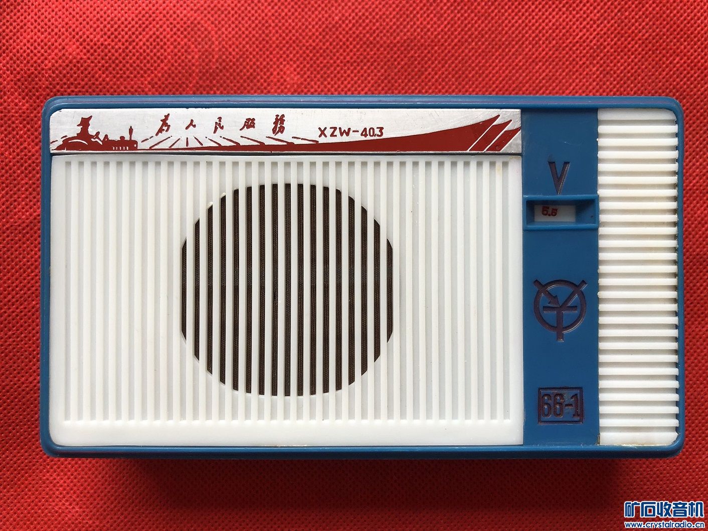

沈阳66-1首版语录收音机,1969年制造,55岁依然能够收听,小巧可爱的机器,双语录双铝牌标,请欣赏!!

发表于 2024-4-5 16:21:39 | 显示全部楼层
机器做得大大方方,成色保存比较好!

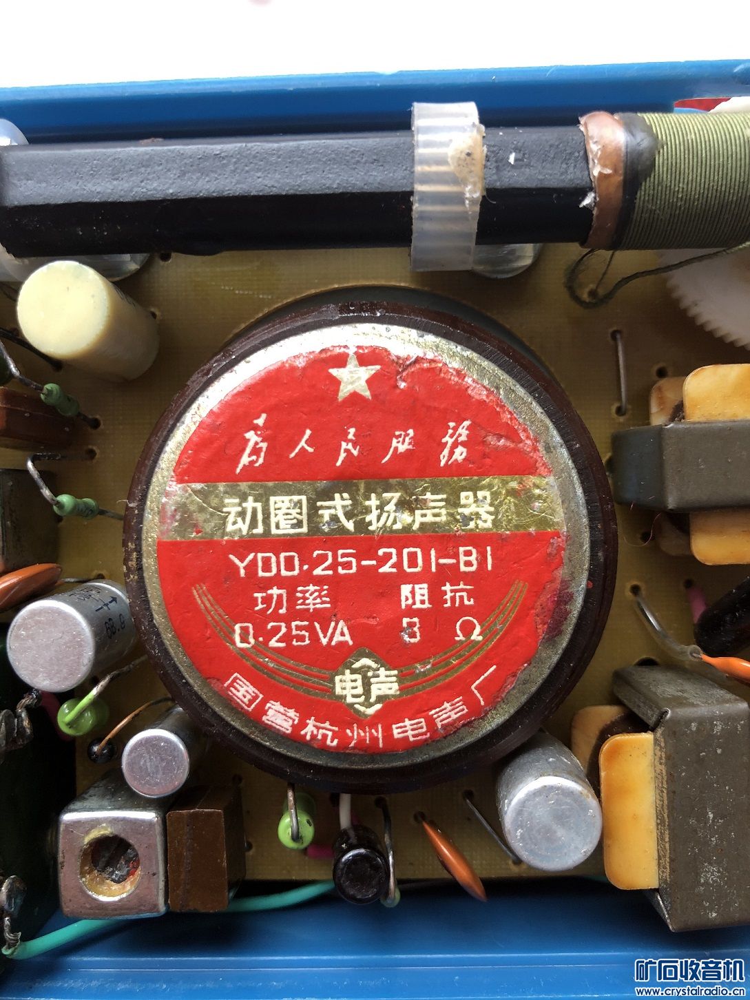

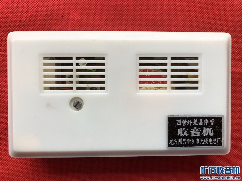

发表于 2024-4-5 16:25:02 | 显示全部楼层
后盖铭牌标注是新乡市(河南)生产的,为什么是沈阳66-1?内部图应该给一张全的。
发表于 2024-4-5 16:30:43 | 显示全部楼层
上面的型号 ZXW-403  下面 66-1  以那个为主啊
发表于 2024-4-5 16:39:51 | 显示全部楼层
7788显示为:
河南新乡出的丰收牌半导体收扩机一台有语录XZW-403
外观差不多,内部差异较大……
 楼主| 发表于 2024-4-5 16:45:39 | 显示全部楼层

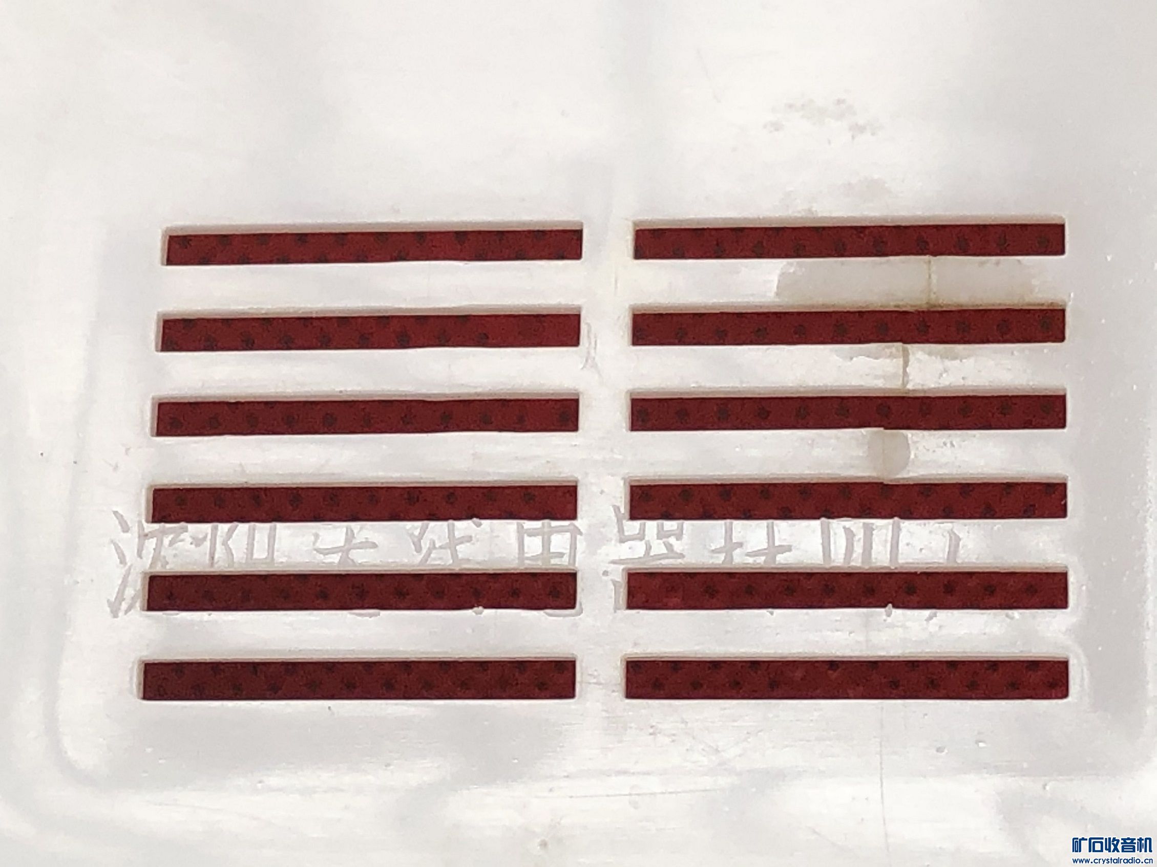

后盖内侧有“沈阳无线电器材四厂",有点复杂呀!

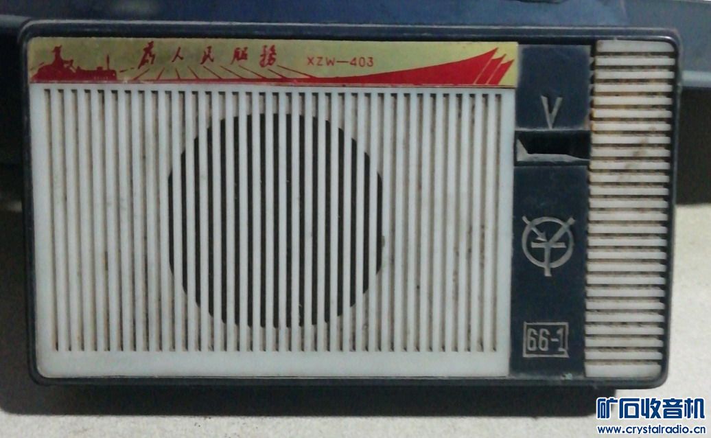

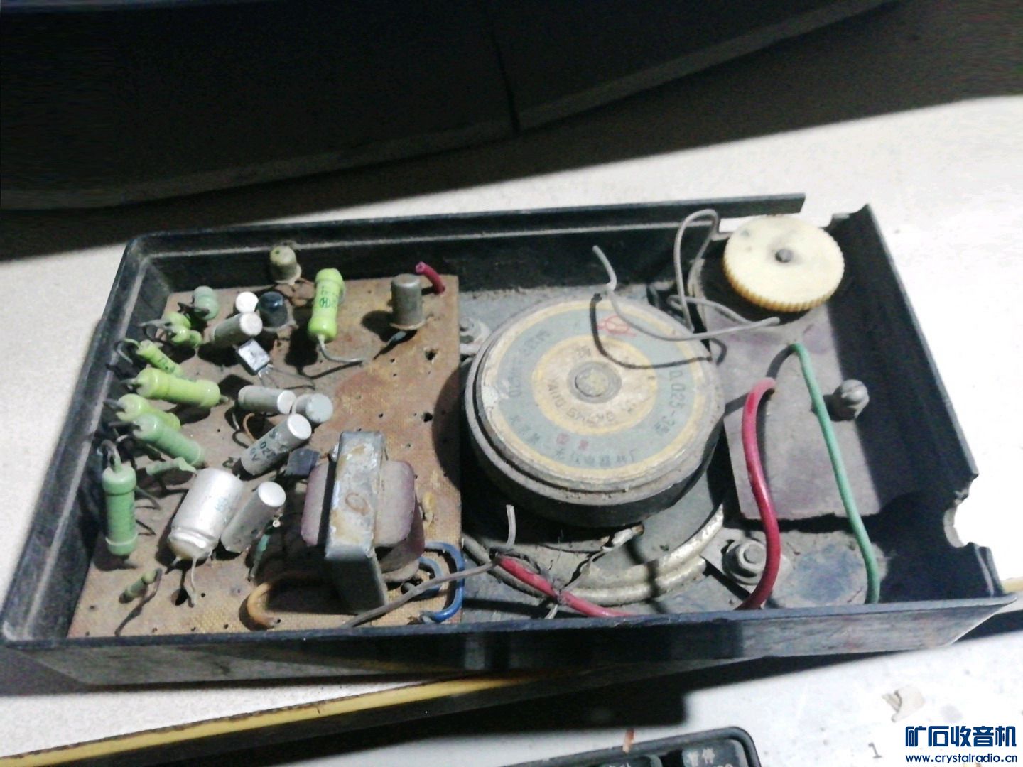

发表于 2024-4-5 17:01:13 | 显示全部楼层
这台收音机不是沈阳牌。请看(亿硕宏信)老师发过的 沈阳66-1半导体收音机图片
http://www.crystalradio.cn/thread-2085115-1-1.html
发表于 2024-4-5 17:02:35 | 显示全部楼层
内侧有标识的话,看来这外壳是“沈阳无线电器材四厂"的模具生产的通用型外壳。
 楼主| 发表于 2024-4-5 17:07:17 | 显示全部楼层
http://www.crystalradio ...
那是用沈阳66-1的外壳DIY的产品,非原厂的机器,仅仅个人的看法。
发表于 2024-4-5 17:32:09 | 显示全部楼层
这个收音机无所谓DIY,在哪个年代很正常,就是所谓的“地方机”
发表于 2024-4-5 17:34:15 | 显示全部楼层
这么多年元器件还能正常工作很少见,看那印制板材料和1/16瓦的碳膜电阻,估计是哪个高手在70年代初DIY的。
 楼主| 发表于 2024-4-5 17:39:31 | 显示全部楼层
正版沈阳66-1是4管机器,而非6管的机器,6管就是DIY了。
