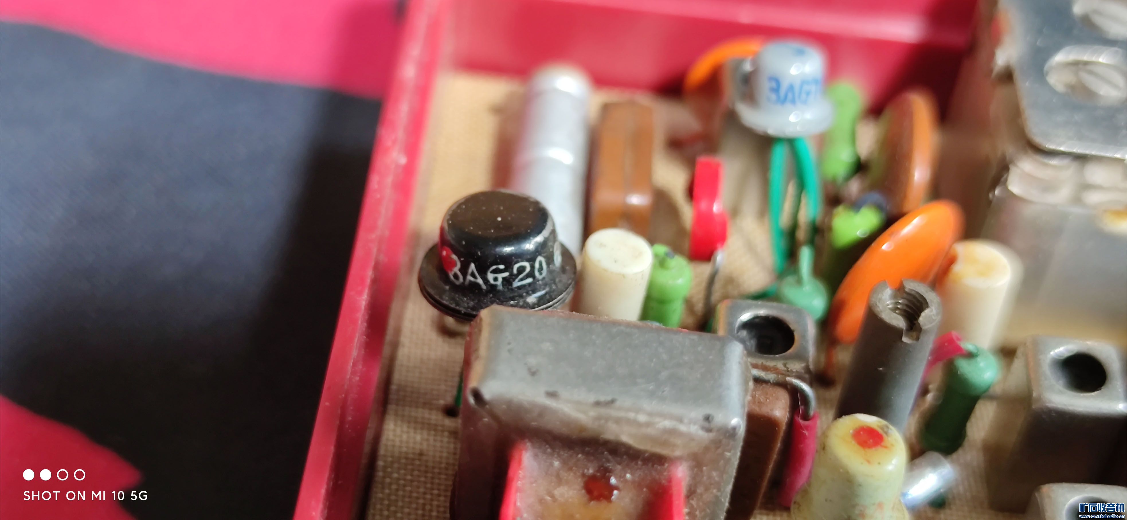

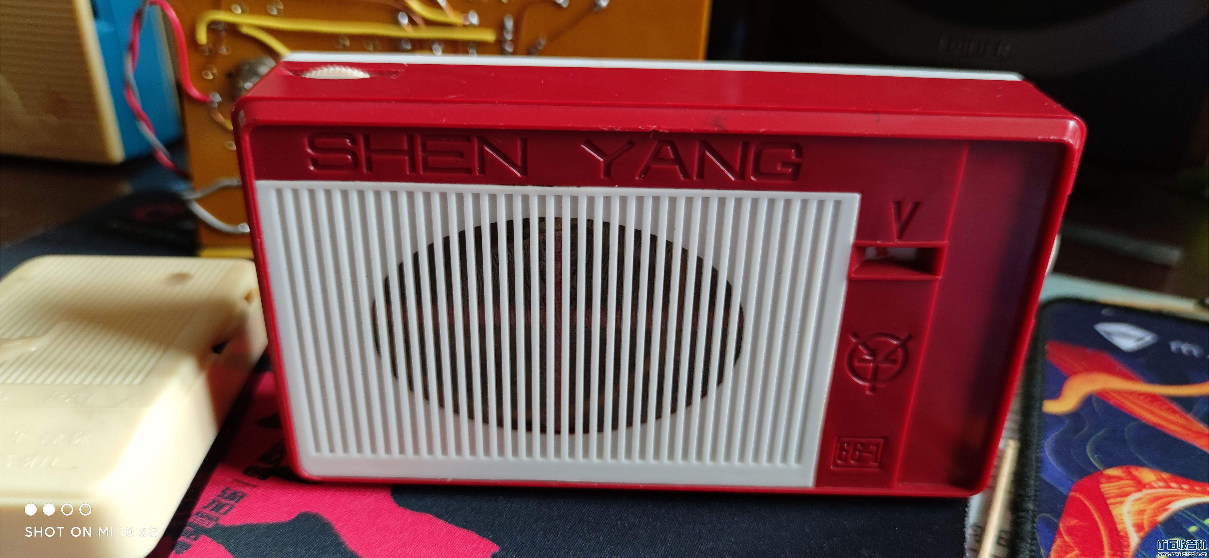

这是一台小巧漂 A005.jpg 亮的沈阳66-1收音机,用了三个66年产的3AG20草帽管非常漂亮,还用了二个3AG1,J级的晶体管,电池盒也很特别。这个小沈阳66-1收音机,不知道是厂制的还是DIY的,个位大侠们,有知道详细情况的吗?

发表于 2023-7-17 17:28:34 | 显示全部楼层
看物件都是老的,
看这元件的排列整理像是某位高手DIY的,
厂制的一般没有这么用心。

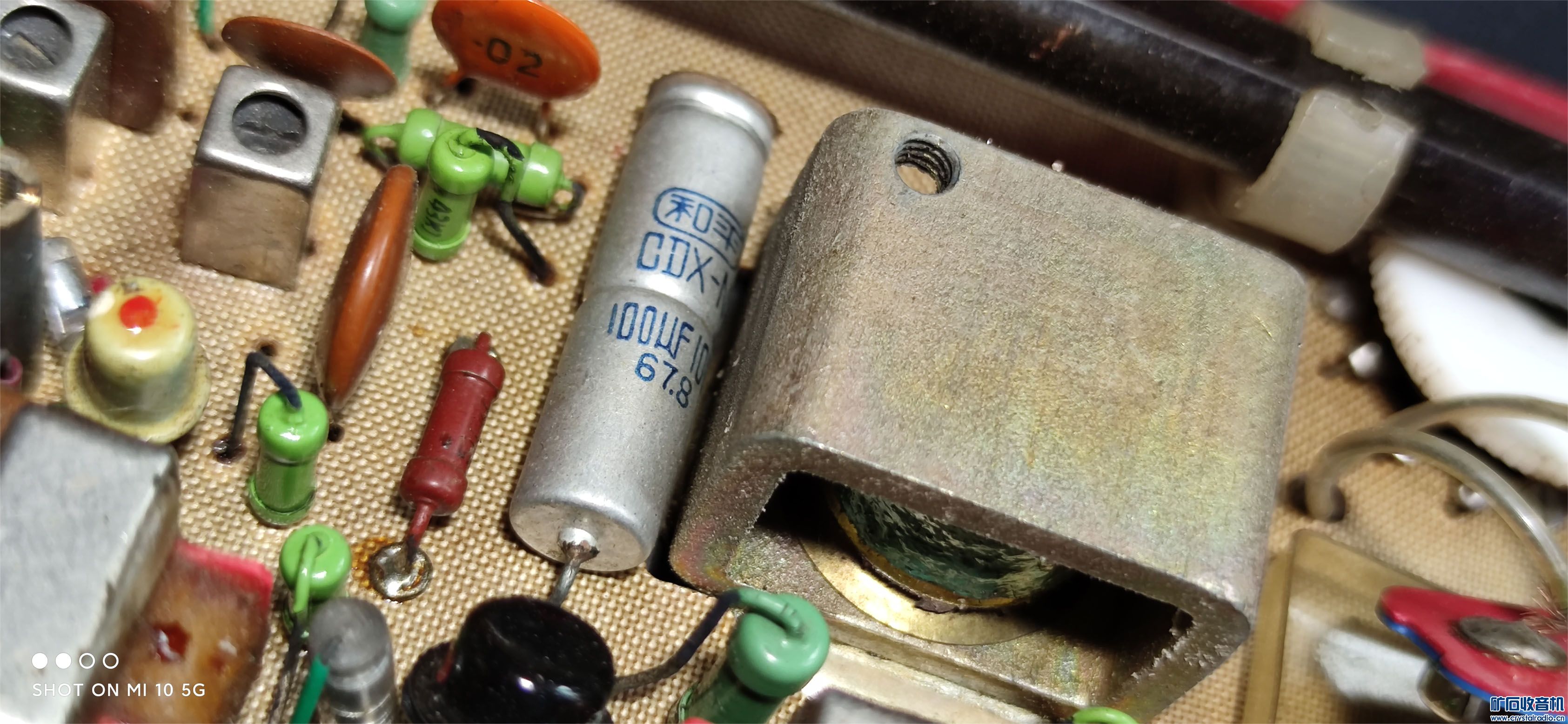

发表于 2023-7-17 18:08:53 | 显示全部楼层
很漂亮的高手DIY的收音机。就凭用管方式,薄膜可变的出世时间,轴向引线电解的停产时间。电阻规格选择,中周没点漆。及电池扣子(除非后来修理过),等等。   即可判断不是工厂制品。
发表于 2023-7-17 18:10:55 | 显示全部楼层
这可能是新老过渡时期的产品,草帽管+绿袍再配上那个薄膜四联,怎么看都有点违和

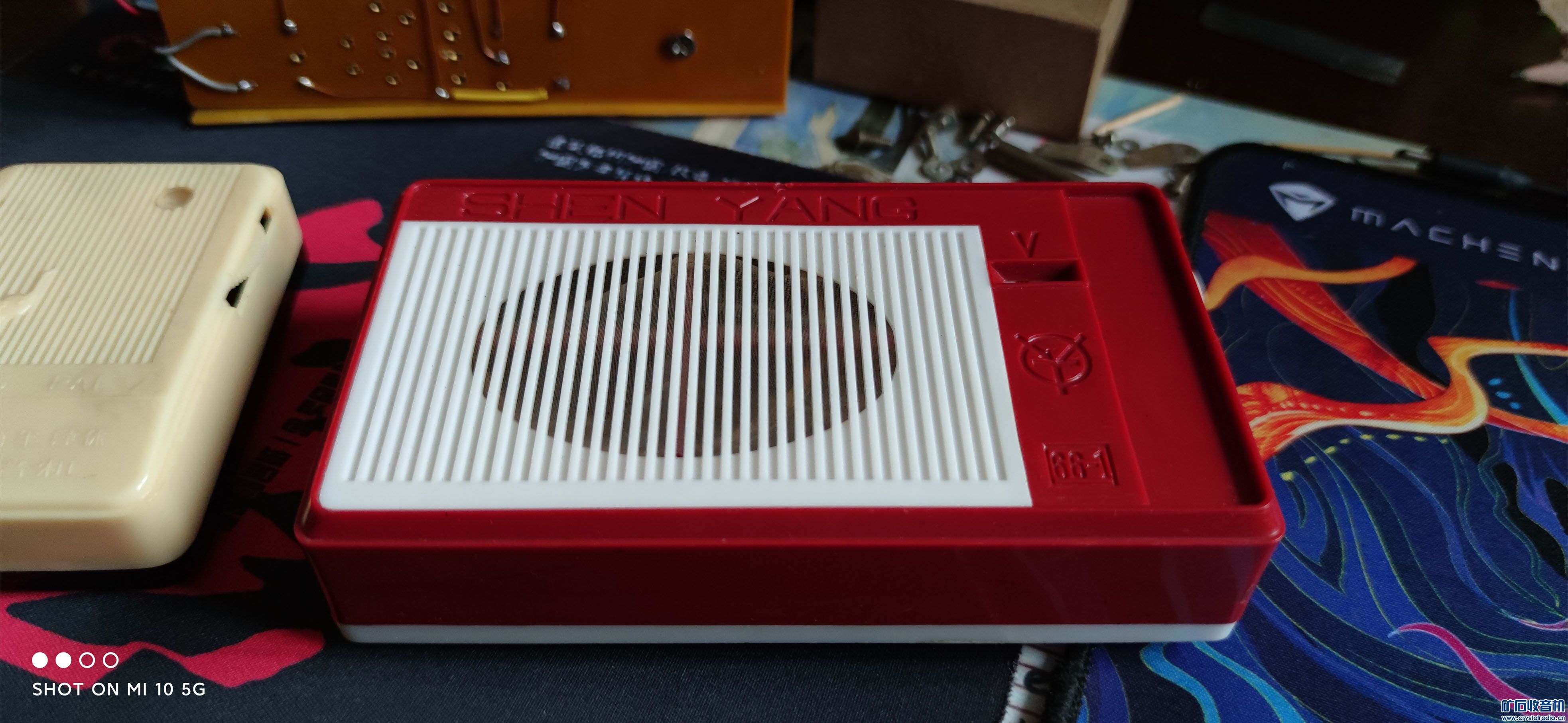

发表于 2023-7-17 19:37:57 | 显示全部楼层
似乎是厂制的沈阳66-1型,沈阳牌袖珍机曾出过好几种(601、B66-A...),1960年代中后期的产品风格类似(老款“混搭”元件、草帽管、元件引线有套管等)。那时期元件金贵,整机售价也高,产制的也还讲究。退一步,既是应该也是用厂家的套件个人组装的。
发表于 2023-7-17 20:03:41 | 显示全部楼层
老机新壳,也不错的。

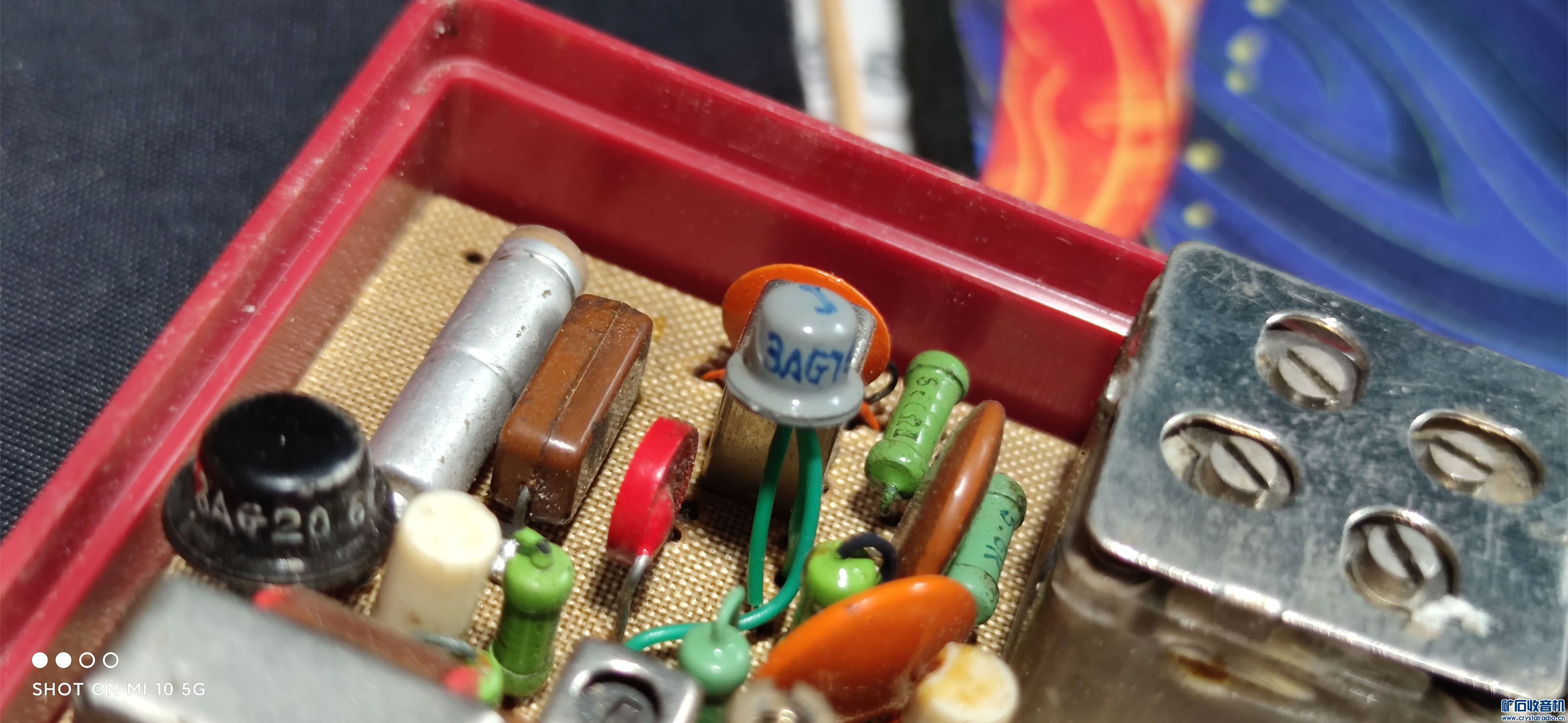

发表于 2023-7-17 21:13:12 | 显示全部楼层
电池盒也很特别------老机使用9V电池的很多!估计是因为管子少,放大倍数不足,只能提高电压!

发表于 2023-7-18 11:24:04 | 显示全部楼层
这是根据元器件 量身定做的线路板,所以 支持 是 厂家批量设计生产 的 产品。
发表于 2023-7-18 19:32:04 | 显示全部楼层
机壳不算特别,这样机壳存世量应该也不少。亮点是草帽管
