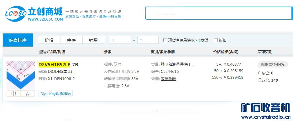

用这个试下
D2V5H1BS2LP.pdf (268.28 KB, 下载次数: 71)
 楼主| 发表于 2024-4-5 11:14:06 | 显示全部楼层
这款双向tvs参数倒合适,但是他的结电容140pf,如果输入信号是40khz正弦波的话,会不会导致衰减严重?
发表于 2024-4-5 11:50:15 | 显示全部楼层
衰减肯定有,140pF的电容,对于40KHz频率的容抗约28.4k

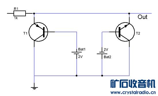

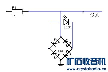

发表于 2024-4-5 13:19:55 | 显示全部楼层
稳压管发光管之类做直流嵌位还行,频率较高时最好不用,
适中频率可以用开关管或三极管
频率较高时用肖特基检波管或混频管,不需要吸收功率浪涌时锗检波管也行
所需嵌位电压可以外设偏置电压垫起来

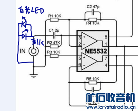

发表于 2024-4-5 20:32:42 来自手机 | 显示全部楼层
用白光LED当钳位。比较符合2~2.5v,总和结电容大约60pF。
 楼主| 发表于 2024-4-5 22:03:05 | 显示全部楼层
老哥,我的应用是信号钳位峰峰值2v,你这个设计单峰2.5v,峰峰值就是5v了。

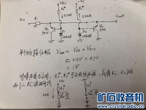

发表于 2024-4-6 09:27:03 来自手机 | 显示全部楼层
将16楼的电路改动一下,就可以得到符合楼主要求、又比较简洁实用的解决方案。
为了减少电源引入的噪声,可改用恒流源来给1n4148供电,或是将1n4148的限流电阻分拆,按图下方那样加入rc滤波器来加强滤波。
