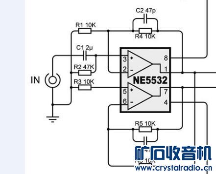

一个功放电路前面的倒相电路,如图。
想对输入信号做个钳位,钳位在峰峰值2-2.5v左右,也就是输入信号的峰峰值一旦超过这个值就会被强制钳制在这个值内。
要求结构简单皮实,谢谢大佬虾米。
输入端加个钳位电路
输入端加个钳位电路

发表于 2024-4-4 20:48:35 | 显示全部楼层
正反接俩二极管不行?
发表于 2024-4-4 20:50:56 | 显示全部楼层
找二个2.5伏稳压管反向并联后接入最简单。
 楼主| 发表于 2024-4-4 20:53:47 | 显示全部楼层
海河 发表于 2024-4-4 20:48
正反接俩二极管不行?
超版好,二极管钳位的话那就只有峰峰值0.7v了,太低了。
 楼主| 发表于 2024-4-4 20:56:55 | 显示全部楼层
2个2.5v稳压管反向并联,这样岂不是其中一个没到2.5v击穿的稳压值,另一个二极管就已经0.7v导通钳位了。
发表于 2024-4-4 20:57:32 | 显示全部楼层
串联啊。
3个2.1V;4个2.8V
发表于 2024-4-4 20:58:54 | 显示全部楼层
 楼主| 发表于 2024-4-4 20:59:56 | 显示全部楼层
bis 发表于 2024-4-4 20:58
那就稳压管串联。
这么多成品电路都没有钳位说明这是个没卵用的东西,输入再大,输出电压范围是一定的, ...
这个电路稍作改动挪作他用,所以需要加个钳位。

发表于 2024-4-4 23:36:08 | 显示全部楼层
钳位?那不严重失真了?而且随着信号幅度增加输出会从切顶变化到到方波,加钳位是为了保持恒定输出功率吧?那随着从信号由正玄到方波的变化过程输出功率也会加倍。
加压缩功能是不是更好?
发表于 2024-4-4 23:52:11 | 显示全部楼层
我想得有问题!那就拿二个稳压管串联,用2V的稳压管。
发表于 2024-4-5 06:45:38 | 显示全部楼层
找两个正向压降为2.5V的LED,正反对向并联。

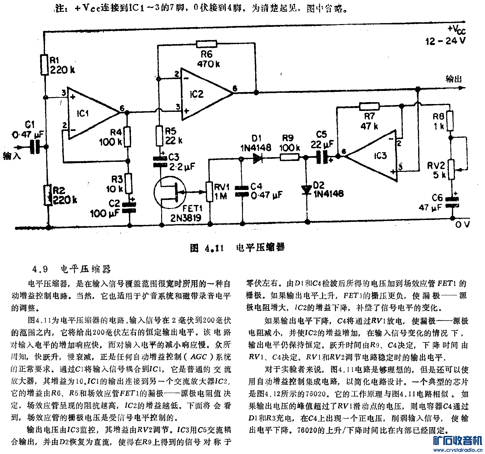

发表于 2024-4-5 08:02:27 | 显示全部楼层
AD603自动增益控制 - 百度爱伴功
https://abg.baidu.com/view/4e92d ... rch-income-top3page
发表于 2024-4-5 08:25:35 | 显示全部楼层
低电压的稳压管的内阻较大,特性不好。最简单就是两组3-4个4148二极管串联后再并联。
