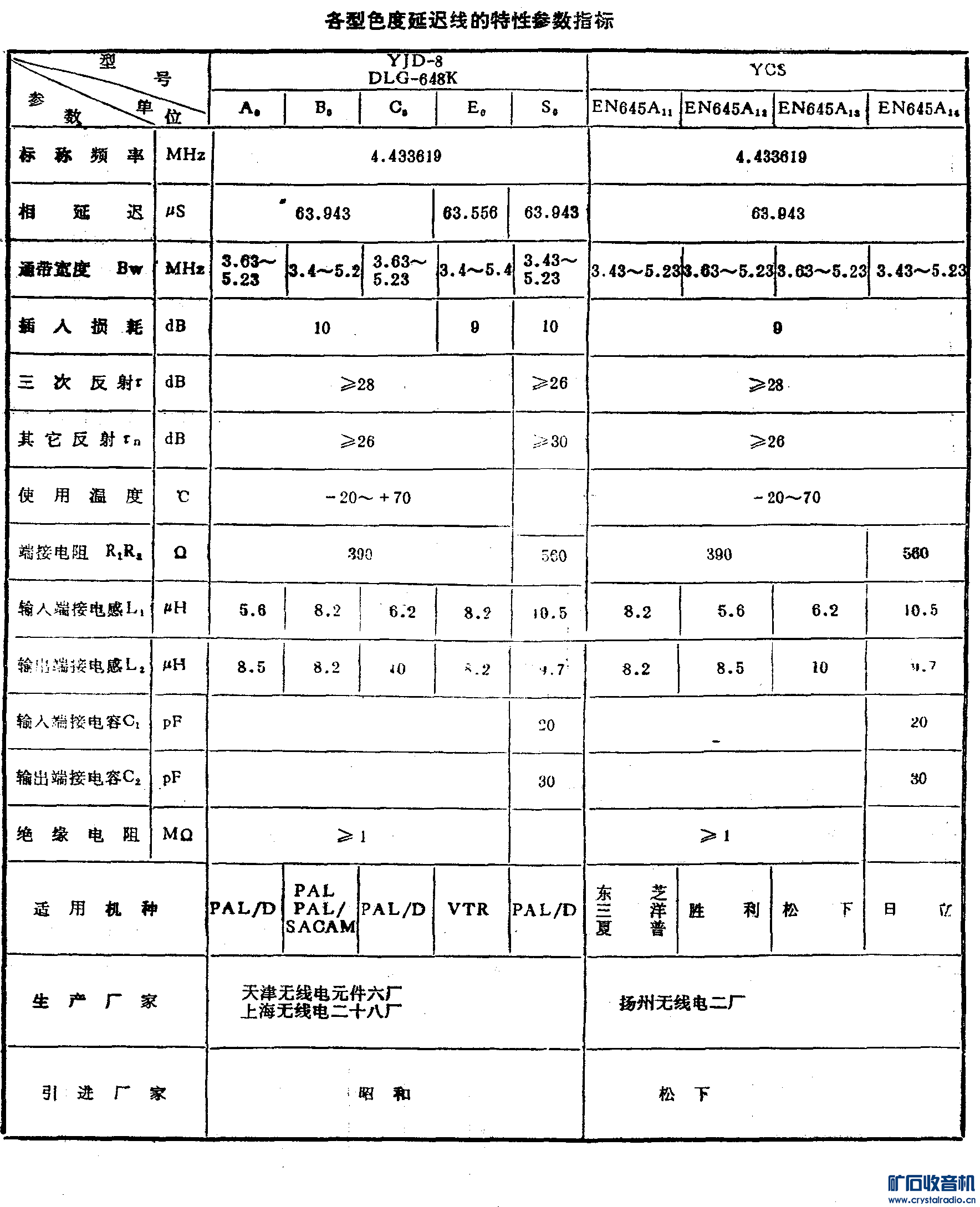

查了一下,电视零件好像复杂大大的,远非收音机可比的。
不同品牌的电视,用的延迟线型号还不一样的。
A91A对应哪个,不知道。
怎样接线,估计还得找原厂datasheet。
感觉那个时候扶桑态度还可以,转让了很多高深技术。
