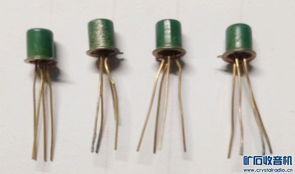

我手上还有一整盒上海东华半导体器件厂生产东华牌3DG6A,用正方形纸盒装100只,管帽印有〈3DG6A东J〉字样,出厂日期1978年4月白帽绿点四脚镀金,用万用表测hFE基本每颗在100左右。以前是教具厂买来生产教学仪器用。

 楼主| 发表于 2024-4-6 19:58:15 | 显示全部楼层
yhan7741 发表于 2024-4-5 16:39
最早的3DG6是啥时候生产的,可能比我们想的要早。这是我收藏的3DG5A。66年生产的,那个时候还是草帽管的天 ...
这是成都亚光电工厂生产的,质量很好。
发表于 2024-4-6 22:18:30 | 显示全部楼层
        2N332、3DG5B,这些硅NPN硅草帽管都不是3DG6的前身
        3DG6的前身是上海元件五厂生产的2G200,2G是上海元件五产原来的厂标型号,后来执行部颁型号,改为3DG6。
        同样执行部颁型号,上海元件五厂生产的NPN硅管2G910改为3DG80,PNP锗管2Z301改为3AG1,二极管1Z1改为2AP9等等。

 楼主| 发表于 2024-4-7 15:05:39 | 显示全部楼层
请问这上面是什么星?晶星?

记得13岁的时候,爱上电子,初学安装三管耳塞收音机,买到的第一个3DG6就是四脚的,当时把人弄迷糊了,明明是三极管,为啥有四个引脚,后来才知道,一个引脚是外壳接地的,屏蔽干扰信号的;
发表于 2024-4-8 10:52:29 | 显示全部楼层
孩童时省了伙食费购买的业余品3DG6C,现还有几只当时舍不得用的。
