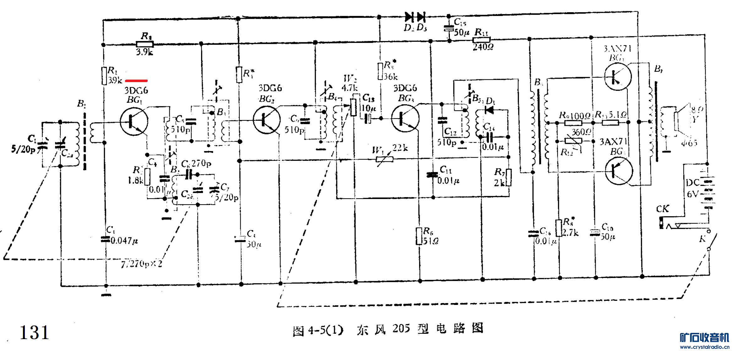

3DG6,是高频硅管之鼻祖,相信所有人都听说过,见到过。
最早见于1971年出版的《电子技术讲座(三)晶体管收音机》,用于东风205收音机中,书中的p131。
哪位发现过更早的3DG6?
这本书的电子版不清晰,全网没有高清的。这本书印刷了200多万册,功劳不小。
东风205大概率是最早用3DG6的收音机。
在1971年之前,没见到任何3DG6的只言片语。
那时,3DG6还是四脚铁帽管,不是三脚绿色塑料管。
东风205极为罕见,哪位有此机的,拍一下3DG6的高清照片,秀秀。

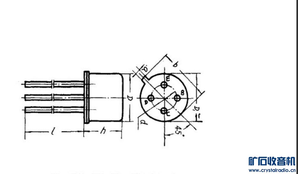

发表于 2024-4-4 21:27:22 来自手机 | 显示全部楼层
楼主3DG6与3DG56分不清,3DG56才是四条腿……

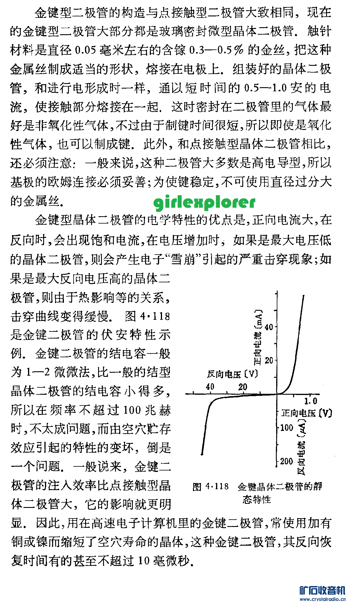

 楼主| 发表于 2024-4-4 21:20:47 | 显示全部楼层
以前坛上看到过各位扯金健二极管,老衲胡乱翻书时无意中看到了介绍。
常见的二极管,哪些是金健的?2AP9?2AP10?1N34?1N60?1K60?
哪些是银键的?哪些是铝键的?哪位高手查查。

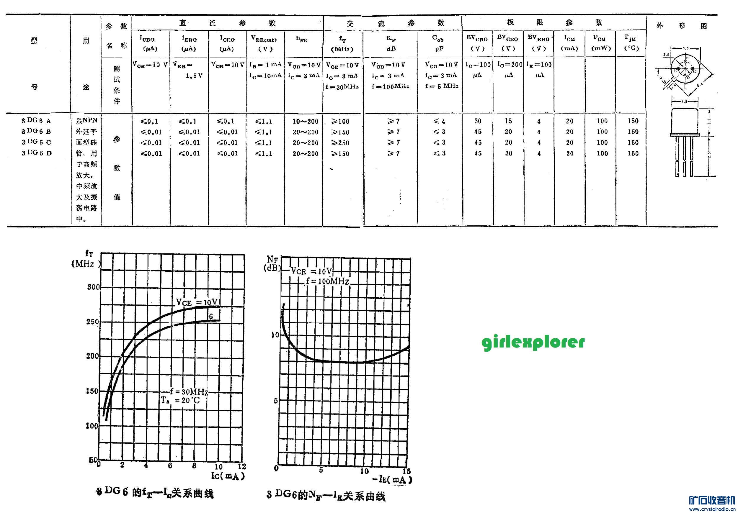

发表于 2024-4-4 21:31:37 | 显示全部楼层
70年9月的手册里3DG6确实是四条引线。
发表于 2024-4-4 21:43:29 | 显示全部楼层
这本手册里3DG6四条腿
发表于 2024-4-4 22:04:03 | 显示全部楼层
3DG56是黑白电视机带正向AGC功能的高放、中放专用硅三极管,4条腿之一为屏幕极。
3DG6也有4条腿的,有些是生产3DK4等开关管筛选下来的。

发表于 2024-4-5 00:58:05 | 显示全部楼层
ywmxyz 发表于 2024-4-4 21:43
这本手册里3DG6四条腿
画是这样画,来实物图片更具说服力……
