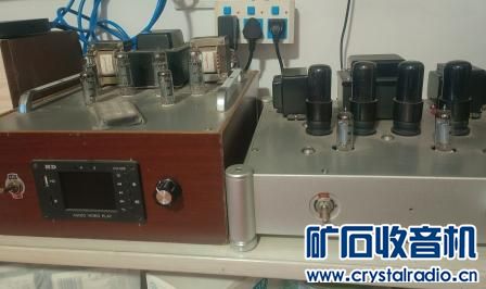

电路采用hifi论坛路版主的,自画PCB去打板并安装三台,拿其中两台做对比,在前级6J4不变,电路参数也不变,后级一台采用原电路电子管6P14,一台采用6V6GT,用同一音箱播放同样音乐,感觉6V6GT的声音更低沉好听,不知道坛友做过类似实验吗?

差异在输出牛上,而不是管子。管子是有差异,但是比起输出牛来说微不足道。

换管子有区别这个不稀奇。
我就拿苏联的6P1(哪个字不会打)换国产的6P1,声音能听出来不一样。但是如果调了工作点,把2种情况下的参数都调的接近,特别是失真啥的,则基本听不出来。
所以说:
1、换了管子要调工作点,然后才能比较。
2、管子不同声音不一样,这个完全可能。但差异有多大,不好说。但应该不会是本质上的不同。
3、同型号的不同厂家的管子,换了声音不一样,这个吗? 个人感觉差异更小。
那些来回换管子的,我基本没见过换过管子后调工作点的。都是拔下来,插上,开听,然后出个结论,XX好,XX不好。

6V6GT是束射四级管,6P14是五级管,声音是有差别的。看个人爱好吧

管子内阻的原因。
不同管子内阻有差别。
内阻直接影响到输出牛的工作性能,最后表现就是改变听感

内阻、输入特性曲线、输出牛(自身及与喇叭的匹配)---应该至少这三个因素,不知道哪个作用更大

三者互相牵连 同事都起作用。
同样的一个输出牛,用在电路中,它的频响不只取决于它自身参数,还取决于功放管的内阻、跨导等参数。同一个输出牛,若使用内阻小、跨导高(当然实际中内阻和跨导一般此消彼长)的管子做功放,频响范围就是要宽。
