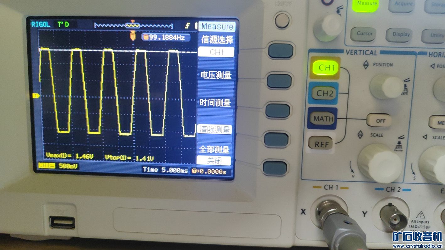

电桥经过不断尝试,算是修好了一半,还是有问题求支招

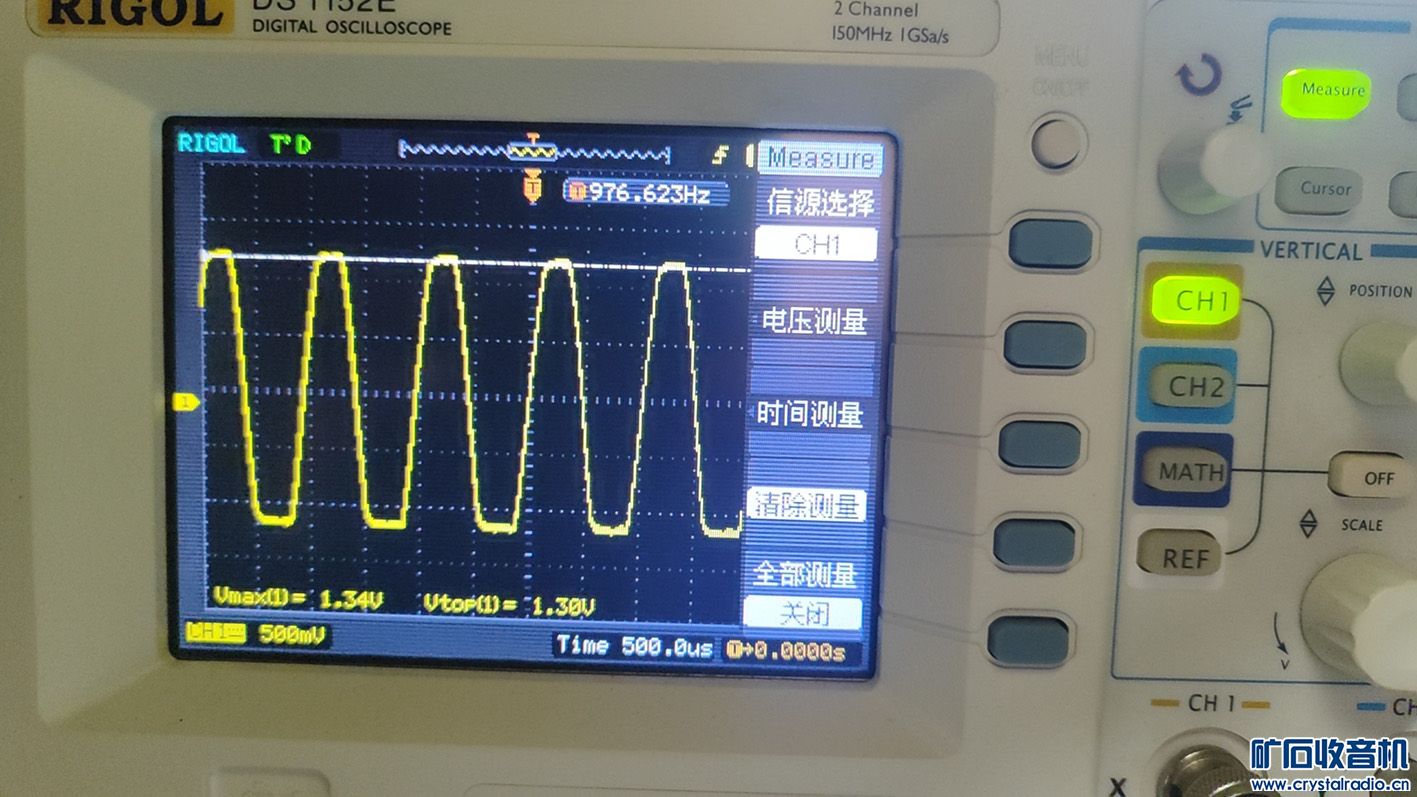

1,探头夹在哪里了?测运放输出180mV左右
2,探头倍数,示波器上的探头倍数设置是否相同?
打开机器测量IC,示波器和探头均为*10挡,测量结果为100HZ、1KHZ 均在1V以上,7.8KHZ在100多mV,这个和我帖子中提到的100HZ、1KHZ测量误差较大,而7.8KHZ误差较小是一致的。换了TL082结果还是一样。

打开机器测量IC,示波器和探头均为*10挡,测量结果为100HZ、1KHZ 均在1V以上,7.8KHZ在100多mV,这个和 ...
3种频率的幅度和波形应该差不多。你测的波形,有明显的变形,幅度也不对了。

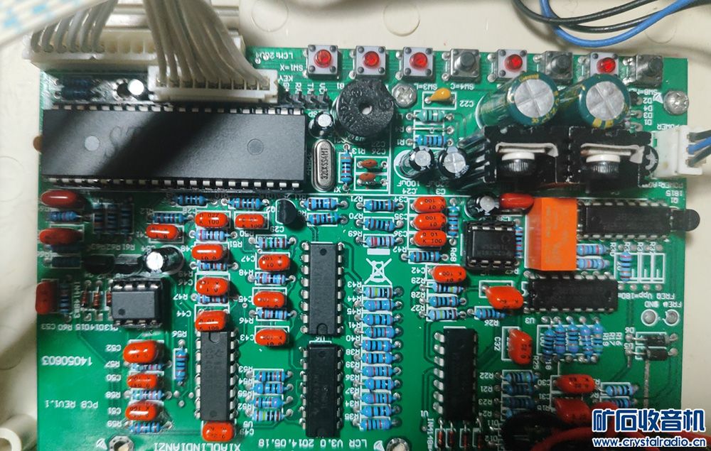

发表于 2024-4-5 08:43:42 | 显示全部楼层
重点查一下圈起来的电路。
应该重点检查R50

ailouo 发表于 2024-4-3 11:39
我是按校准说明顺序来的,先是Z0 Z1 Z2 ,然后40R,然后1K,然后100K,100K到了R4B 1M就不行了,上面的 ...
再就是看一下硬件软伴版本是否一致,4点几以上的软件对应的是3.0的硬件
 楼主| 发表于 2024-4-5 20:57:20 | 显示全部楼层
我也不知道这个是那个版本的,我下的固件是 2004 V5.5固件,不知道对不对。
