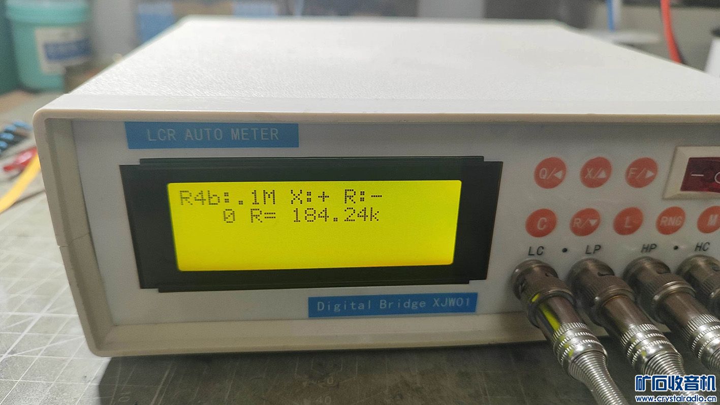

故障原因:数值跳动过大,大到从负数到一千多,通断来回跳,无法测量,也就是不管量啥都是数字乱跳,也不能短接清零。
只有个别人支招,说清洗后烘干,我觉得我这台不是由于此原因引起的,因为板子新净,焊点饱满均匀也没任何受潮迹象。
维修记录:
1 所有电阻,电容,二极管,三极管均测过不下五遍,没有明显问题
2 排查电路走线没有断线,短路
3 代换IC,CD4052,CD4053,TL082,换了,问题依旧
4 没信心了, 扔在那里两个月没管,前两天不死心,又买了主控芯片,晶振,OP07,TL084
5 换主控(看着40个焊点我就头大,所以迟迟没有动手,现在看拆掉它是多此一举了),换晶振、换TL084,重新刷程序,问题依旧
6 换OP07,嘿嘿,数字稳了。于是马上装好,重置出厂设置,开路清零,OK,短路清零,OK,这难道就好了?
7 实测:7.8KHZ下电容,电感,电阻都能得到相对正确数值(某些还是不准)
8 现在的故障为:100HZ和1KHZ测量偏差过大
问题来了,这又是哪里引起的?虚心求教下,望得到您的帮助。
1K测电感数值不对数值明显偏大很多,而7.8KHZ测为89uH左右,接近实际状况
代换掉的IC,有个别的买重,有个别的断脚扔了

校准进行到 R4B 1M,接入100K电阻,显示184.24,上下调都挑不到100,可以说正负调到头,都在180多,所以电路上还是有问题

这就是徐老师的电调,图纸有的啊论坛里找
发表于 2024-4-3 11:18:17 | 显示全部楼层
Z0、Z1、Z2分别是100Hz、1kHz、7.8kHz下的零点校准值,单位是“字”
  R1X—R4X是V/I变换器4个量程的相位补偿值,单位是0.0005弧度
  G1X—G2X是3倍、9倍可控增益运放的相位补偿。单位是“0.0005度”
  R1—R4是V/I变换器4个量程下臂电阻校准。单位是0.01%
  G1—G2是3倍、9倍可控增益运放的增益校准。单位是0.01%
  phX是1kHz档的相位校准。单位是“0.0005弧度”。
  R4b是7.8kHz频率100k档增益校准。
从上相下,按顺序校准,现在只有R4B不行,其他参数怎么样?
校准前,请先检查信号源输出的幅度是否正确。
100Hz约200mV峰值,1kHz约180mV峰值,7.8Hz约190mV峰值。幅值大了10%不可以,小了10%不要紧。接线无误,100Hz与1kHz档的幅值是确定的,无须调整,7.8kHz档有可能偏差,请检查,如有较大偏差,请调整C24的容量。

我是按校准说明顺序来的,先是Z0 Z1 Z2 ,然后40R,然后1K,然后100K,100K到了R4B 1M就不行了,上面的都行,往下也就没有再继续。我先按您说的检查一下

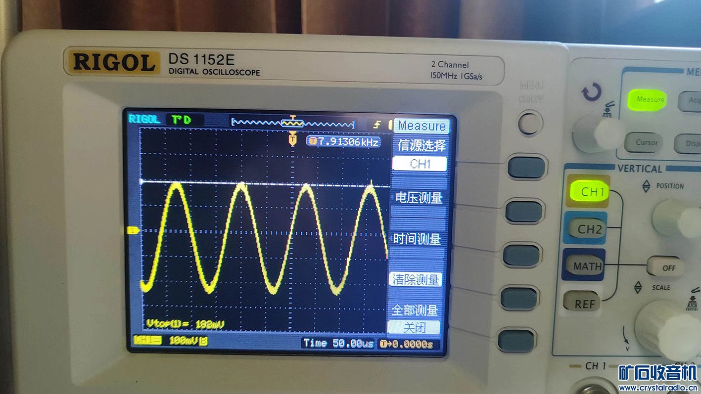

 楼主| 发表于 2024-4-3 12:00:23 | 显示全部楼层
  R1X—R4X是V/I变换器4个量程的相位 ...
这完全不对吧,只有7.8KHZ在正常区间徘徊,其他的峰值都太大
发表于 2024-4-3 12:49:26 | 显示全部楼层
ailouo 发表于 2024-4-3 12:00
这完全不对吧,只有7.8KHZ在毫伏档也大,其他的峰值都太大,频率也有偏差
1,探头夹在哪里了?测运放输出180mV左右
2,探头倍数,示波器上的探头倍数设置是否相同?
 楼主| 发表于 2024-4-3 12:56:29 | 显示全部楼层
美人鱼999 发表于 2024-4-3 12:49
1,探头夹在哪里了?测运放输出
没注意看图纸,哈哈,直接测鳄鱼夹了,我再重新测一下。
