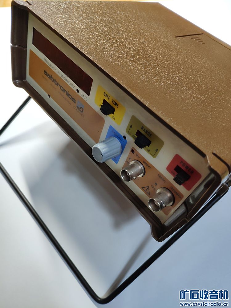

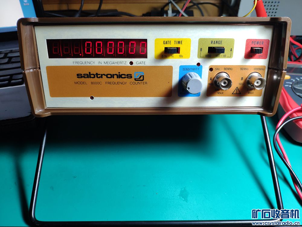

便宜购得 Sabtronics8000C频率计  频率1000MHz  某论坛有拆解图片据说是瑞士八十年代产品。
很新好像是库存,带说明书图纸 无其他附件  拆解查看做工不像进口但也不像山上的。

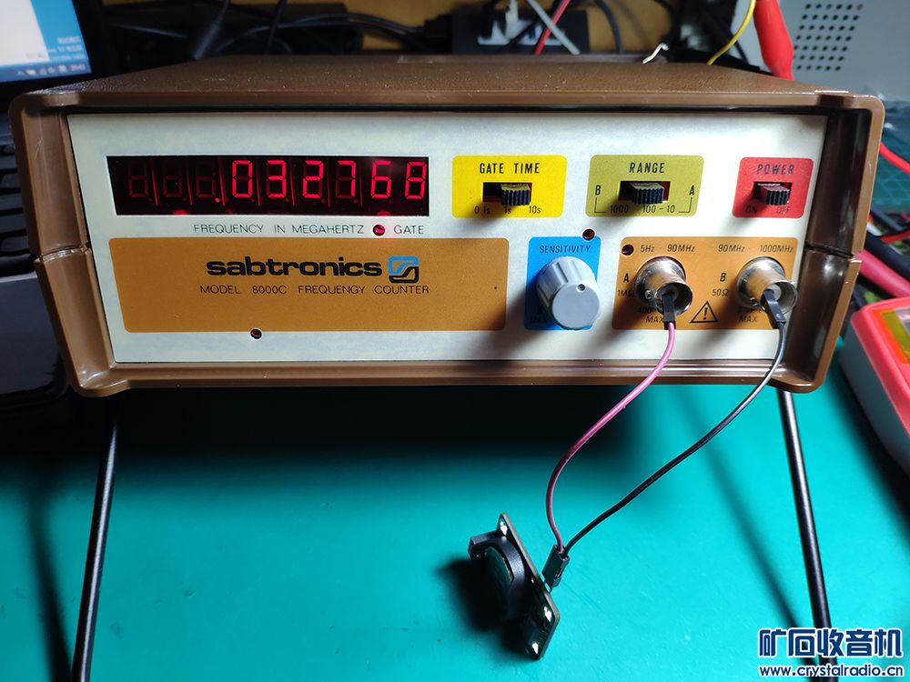

用前两天购买的RX8025时钟芯片简单测试输出频率 32.768基本准确,改天接信号发生器详细测试。
廉价设备比起大品牌也就是玩具,白菜价玩玩也尚可。

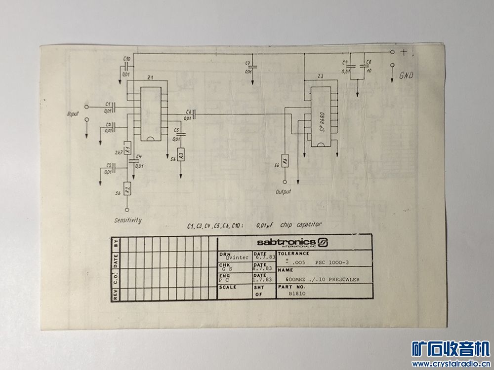

Z1是个什么器件?以前我用过富士通的MB506做高频分频器,不过这个后来停产了。更更更以前,好像惠普申请个什么专利吧,也是用于高频频率计的
 楼主| 发表于 2024-4-2 22:45:00 | 显示全部楼层
luosifu 发表于 2024-4-2 22:35
Z1是个什么器件?以前我用过富士通的MB506做高频分频器,不过这个后来停产了。更更更以前,好像惠普申请个 ...
这个我也不清楚 Z1丝印 10116N V8304 SA
 楼主| 发表于 2024-4-2 22:49:31 | 显示全部楼层
集成电路Z1 Z2 Z3

10116 Line Receiver
