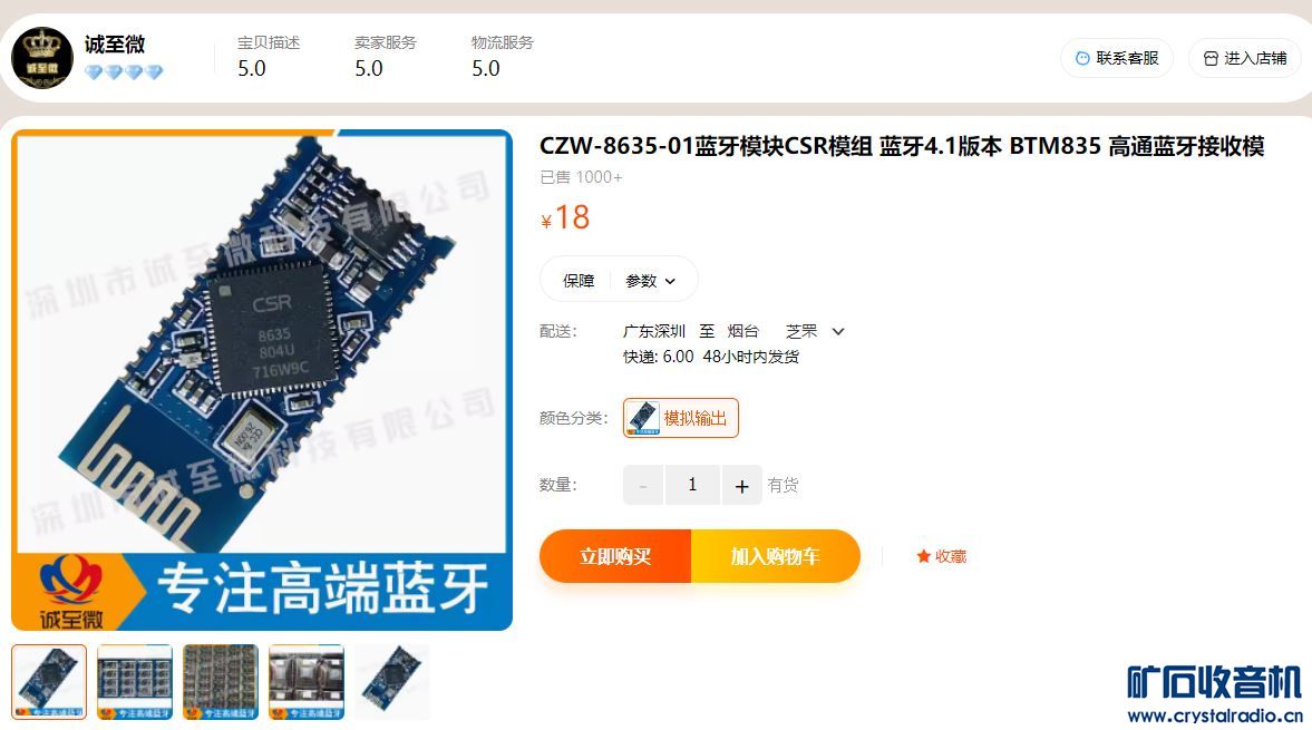

发表于 2024-4-10 11:56:32 | 显示全部楼层
谢谢你的回复,再问一下,蓝牙功放板是自制的还是淘宝买的成品?有没有什么名称?

 楼主| 发表于 2024-4-10 22:16:49 | 显示全部楼层
我用的这种蓝牙音频模块,它不带功放,只是音频信号输出。
功放是用的 LTK5130 集成功放。
