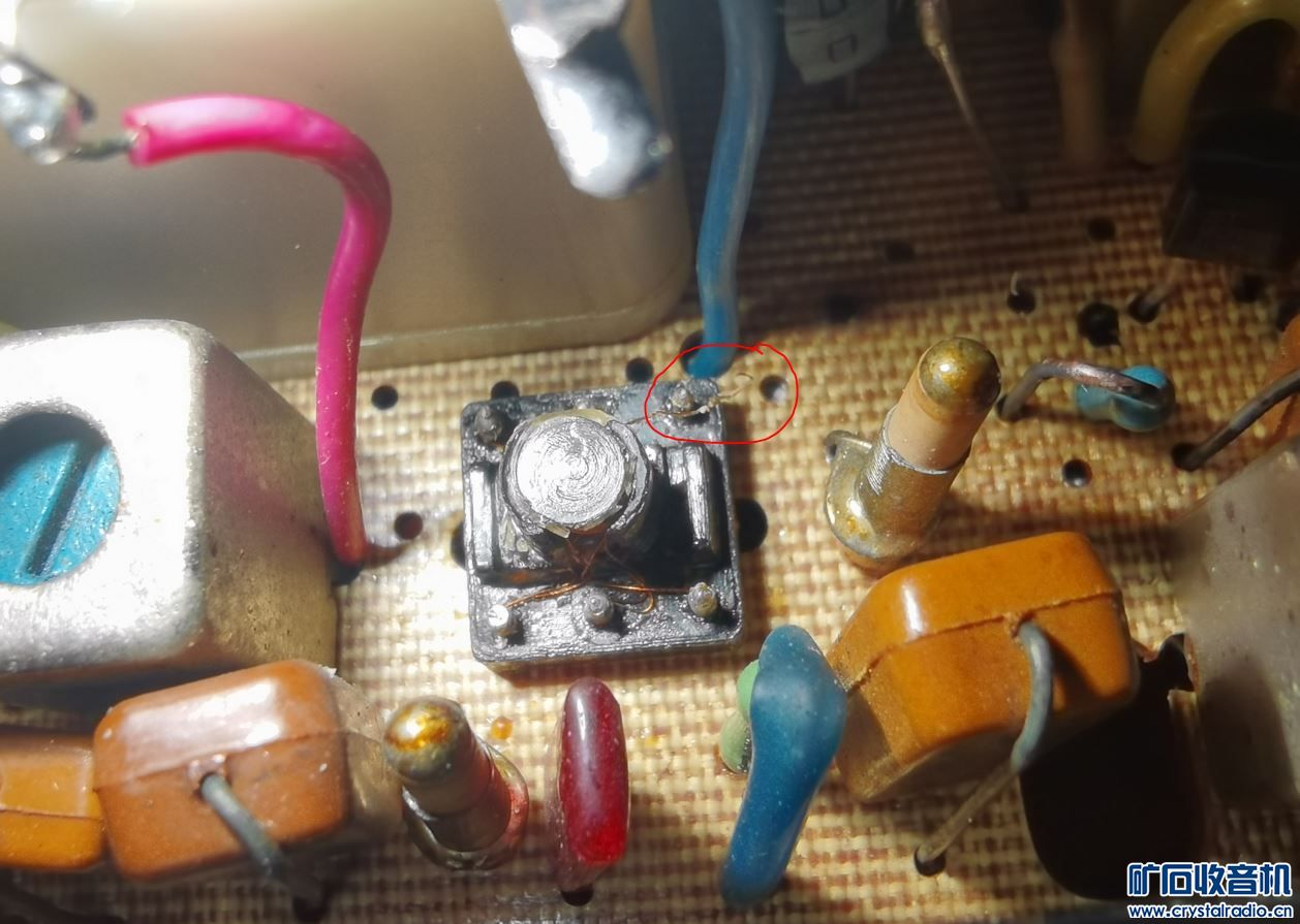

一年半以前曾经为了与加装的FM和蓝牙部分电路共负极地,将941C改为全硅管(9018)结构(仅前级高中频部分,后面的低放功放部分弃用,而与FM和蓝牙共用集成功放LTK5130),结果改完后只能收到一个强台,后来一个台都收不到了,切换到AM后寂静无声。
原帖在此:再谈牡丹941C改为全硅管的尝试 - 〓晶体管与集成〓 - 矿石收音机论坛 - Powered by Discuz!  http://www.crystalradio.cn/forum ... =2044316&extra=
这几天有空,根据坛友建议,把所有退耦或旁路电容(0.047u,0.1u等)都换为贴片MLCC电容,以防电容变质引起奇怪问题。几千pf的原来用的是红色的玻璃釉电容,几百pf的是云母电容,这些没有更换。
电容更换后,由于贴片电容均焊在PCB背面,这样把正面的元件空间留出来了,就可以在各级下偏置电阻上串一个微调电阻以调节偏流。如果不加此微调电阻,直接更换9108后三极管的工作电流会偏小。目前为止只加装了两个微调电阻,其他级有空再慢慢加。
调节了一下中频曲线,上电后发现收不到台,一个台也没有。检查本振也工作正常,但输出到混频级射极的信号竟然没有!检查发现振荡线圈B1的次级开路了!拆下屏蔽罩,如下图:
重新焊好断开的线路,装回屏蔽罩,简单调了一下振荡线圈磁芯,收到台了!
简单统调了一下,大约能收到3个强台+5、6个弱台的样子,背景噪声非常小,所以弱台也都能听,音量调大即可。声音风格有点像942A,声音较清脆,可能这就是硅管机的特色吧。
由于换上的微调电阻阻值不太合适,混频级只有约0.3mA电流,等有空再换个合适的微调电阻,然后重新统调一下。

顺便说一下,这次修理将三联可变电容拆下来用酒精超声波清洗了,没拆外壳,操作方便。清洗后旋转阻力明显减少!
这类塑料可变电容由于长时间不用,内部动定片上应该产生了很多“锈迹”,使得转动阻力变大,特别是在低频部位。超声波清洗会将这部分渣子清除掉一些,降低旋转阻尼,延长寿命。建议感觉阻尼变大的PVC都如此清洗一下。
