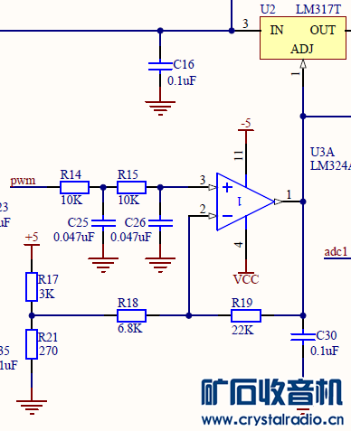

楼主: barracuda
元件们紧密团结在以M8为核心周围的数控电源

 楼主| 发表于 2011-12-7 23:06:33 | 显示全部楼层
回复 18# ysl_811
    多谢几位夸奖!至于纹波怎样我没有示波器没法测,不过虽然这是数控电源,但是他的基本还是由LM324&LM317构成的串联稳压电源电路,所谓数控,只是用M8输出不同电压作为电源的基准电压来获得可变的输出电压,M8的电压电流采样只是为了显示和保护电路,并没有参与到控制环路;所以我想数控在这里对电源纹波的影响不大,再加上大量使用了小容量独石电容,应该也能降低纹波。目前用它调试收音机的时候觉得和电池差不多。

发表于 2013-5-23 17:56:39 | 显示全部楼层
最近也在做,参考的也是这个图,不知为何这里 QQ截图20130523175507.png 有一个5V分压的减法部分?
