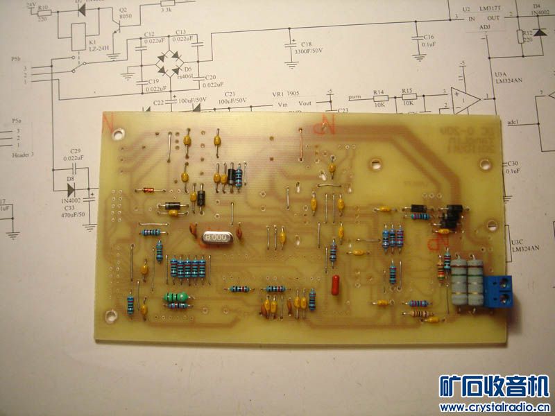

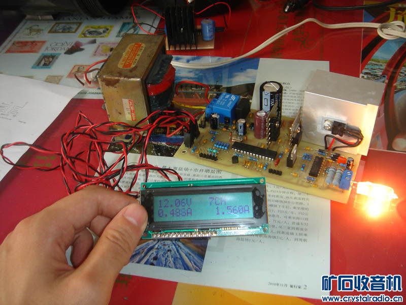

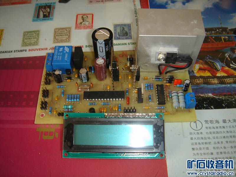

首先感谢ourdev.cn的jun427先生,完完全全的以他的蓝本制作的这个电源,原理比较简单,用Mega8为LM317提供基准电压,改变M8输出PWM的占空比,积分后得到可变的电压输出,即改变了电源的输出,大体参数如下:输入:AC 220V 50Hz 输出:DC 0-20V, 0-1.5A可调,用1602液晶做显示。原计划中秋假期完成制作,不想一波三折拖到今天才正式开始施工,直接上图

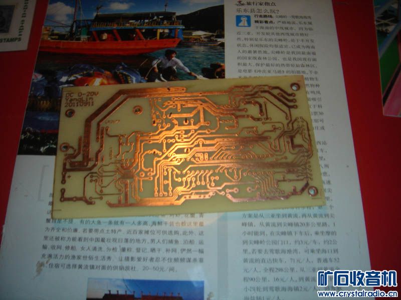

放假头一天跑到单位偷偷用打印机打出来热转印纸,怕有损坏特意多打了三五张,美滋滋的回了家,等转印完了才发现:Oh!Shit!忘记做镜像了,PCB变成反的啦!
悲催啊,第二天再去,这回特别小心,总算把板子印出来了,结果家里有事,耽搁了不少时间,中秋节,腐蚀,清洗,打孔......不对啊,这么小的焊盘,我1mm的钻头下去......焊盘直接刮掉了......
汗!翻工具箱,Oh my lady gaga! 1mm的钻头是我最小的钻头啦,再找,找且仅找到一根0.5mm的,试试,打出来一堆小眼,那个元件试试,也就细腿电阻还能勉强过去,电容,二极管没戏啊......还是得0.8的钻头才行
今天下午下班,直奔中关村,买钻头,元件,回家,开工!一通折腾,先这样,剩下的明天再说。

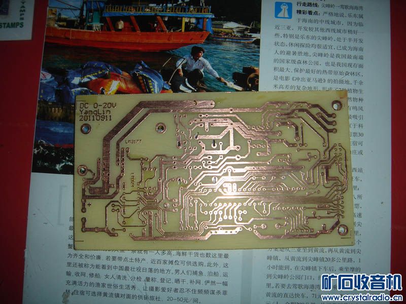

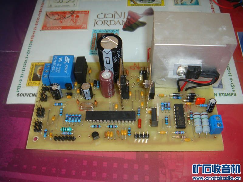

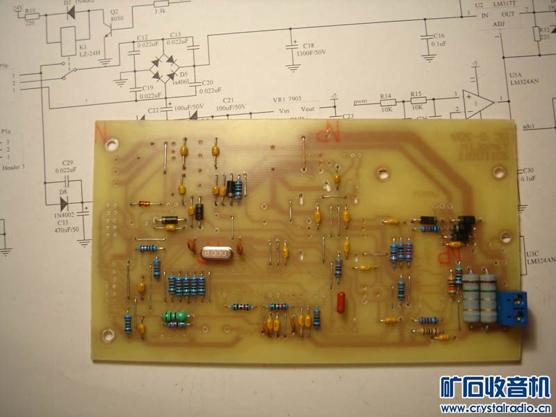

太晚了,明天有空继续,先把辅助电源部分打通,就可以安M8开始调试啦

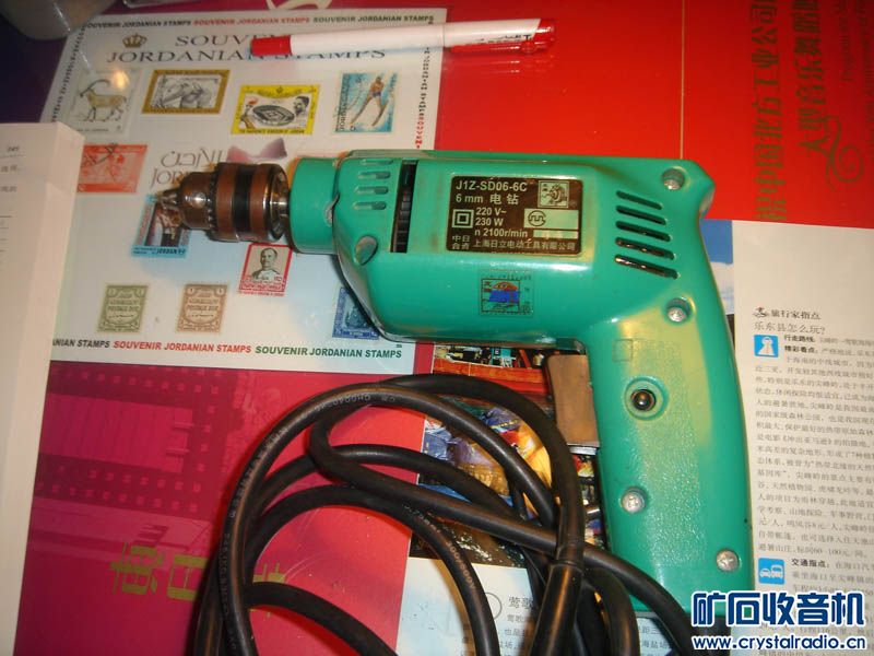

另外楼主的 电钻也上个图 吧 ,我想看看 有劳啦

腐蚀液我用的是一瓶已经使用了10年的三氯化铁,效果很好,间断摇晃,这块板20分钟就腐蚀好了,貌似现在有卖一种透明的水,板子放进去很快就腐蚀好,没试过,也没见过。

下午继续施工,基本有个雏形了,就差M8.LM324,LM317没装了,一会先通电试机,正常了再安,以免发生意外。想起来P III的散热器前几天被挪作他用了,下午去中关村寻摸一个,还挺不好找,有一家是有,小弟拿了个很破败的,张口就要30大洋,这不扯淡吗,撑死五块钱的东西,去去去,不要,回家找个别的先按上,回头去学校机房看看。 DSC05658x.jpg

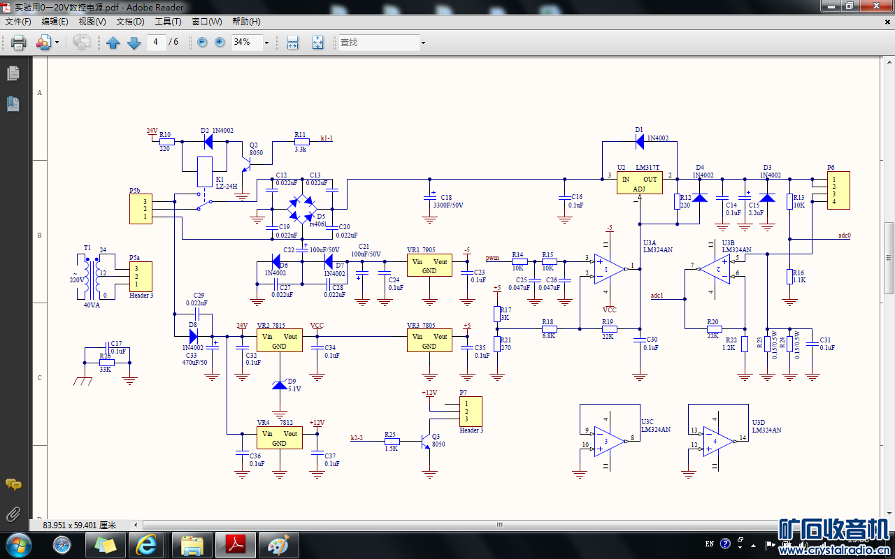

先上个电路图啊~~~~~~~~~

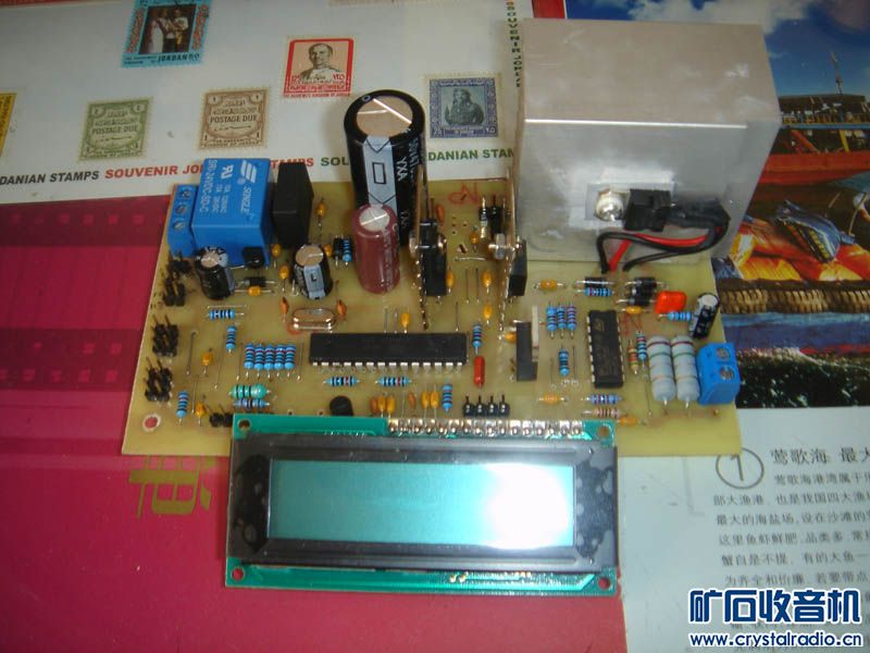

接上变压器试试,辅助电源一次成功,+20V,+5V,-5V各项输出正常,安上M8,LM324,散热器,通电,接上电脑刷程序,接上LCD,显示正常,输出正查,一切顺利,下一步再找点PCB边角料做个键盘,找个外壳就大功告成了。 DSC05660x.jpg

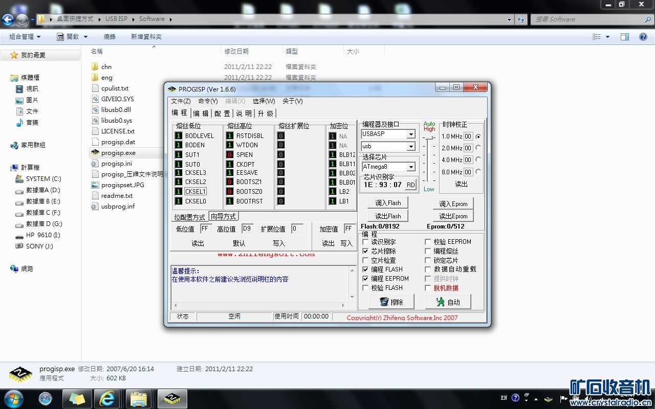

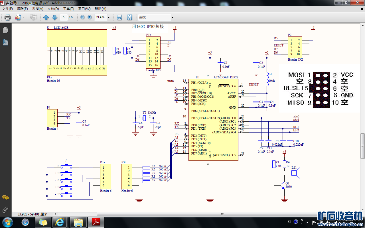

LM317.png Mega8.png 电路图,PCB,还有程序,熔丝位 FUSE.jpg 程序包.rar (3.74 KB, 下载次数: 1007) 电路图.rar (13.64 KB, 下载次数: 1063) 原程序.rar (1.63 KB, 下载次数: 1052)

DSC05665x.jpg DSC05666x.jpg DSC05667x.jpg 安装好的样子 DSC05663x.jpg DSC05664x.jpg

也有兴趣,不过一直对这类diy数控电源的可靠性心存疑虑,象瞬间短路又恢复时以及关机时电压的过冲,单片机的抗干扰能力、死机问题,电源出现各种故障时设备的安全性等。
 楼主| 发表于 2011-9-30 22:39:54 | 显示全部楼层
回复 13# pentax007
瞬间短路会自动切断电源输出,必须手动复位后才有输出;MCU的供电和电源输出是分别整流,稳压的,不走同一条线,而且,电路中用了大量的电容,MCU两级稳压供电还加了电感滤波,应该说,控制系统的供电品质应该是不错的,至少到现在,阻性,感性负载都试过,没有出现对单片机干扰的现象;LM317是靠运放控制的,运放的参考电压越高,输出电压也越高,所以运放输入脚就算悬空也不会使电源出现瞬间电压升高。
