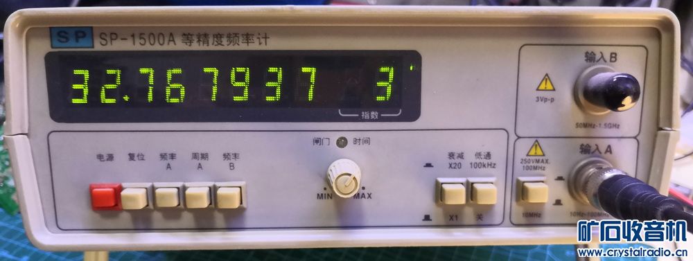

我去年底买的,单价是1.50元,用频率计测量了一下精度,如下:
计算了相对误差为1.93ppm,折算每天误差0.17秒。精度与DS3231差不多。

网上有网友对比测试DS3231高一些,我有空也对比一下。
频率计不错,也一直想淘二手的。
