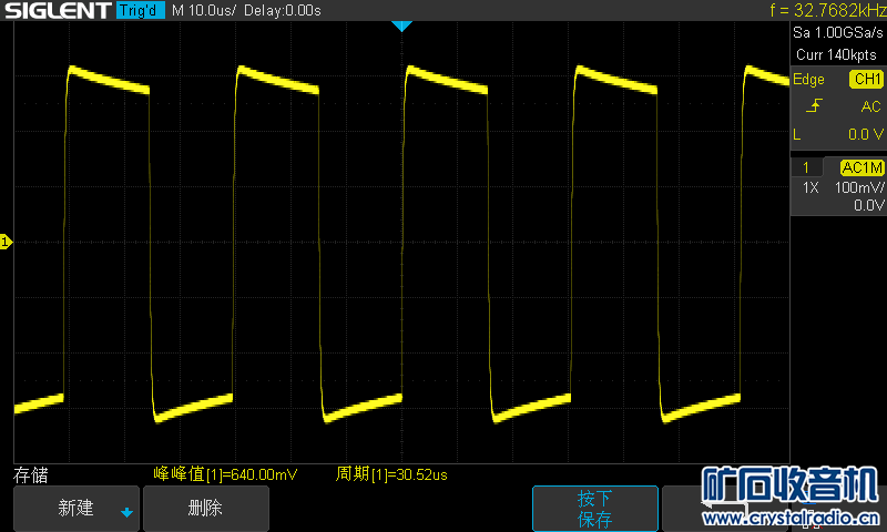

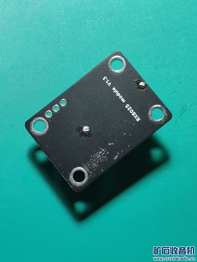

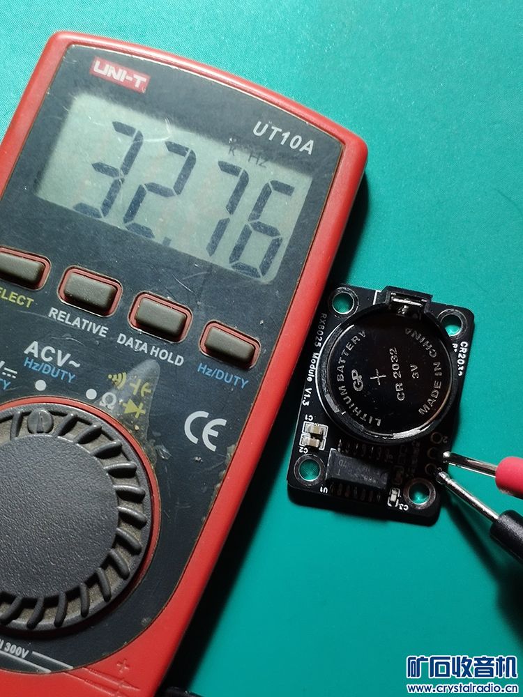

购买了一块RX8025实时时钟芯片模块,准备改替石英钟机芯的32.768晶振。
据说比较准确月误差很小正负10秒,收到用万用表测试了一下频率和两路输出波形(如图)。

是的,测试了输出两路波形。改装玩试试效果。
 楼主| 发表于 2024-3-30 21:45:49 | 显示全部楼层
出两路波形不是标准方波

算起来是 32765.4Hz,自己做板换别的电池体积就可以小很多了。我更喜欢数字时钟,所以选择面更宽,还可以网络或者GPS校时。
