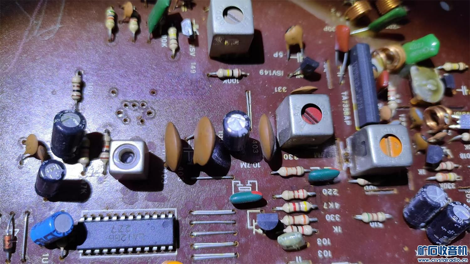

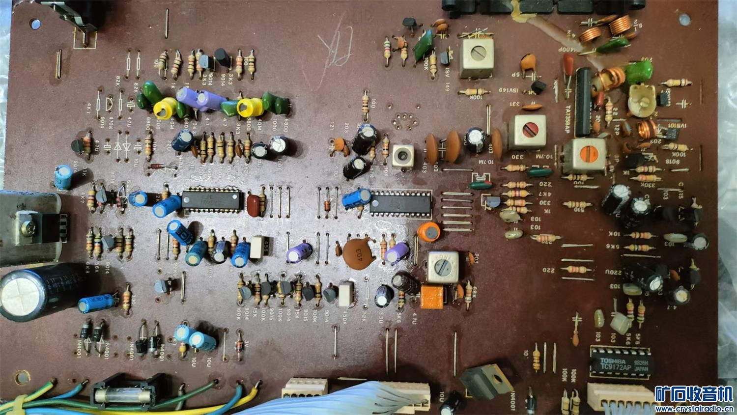

SANSUI T-1000里面的LA1266 脚电压跟手册不一致,是不是坏了?

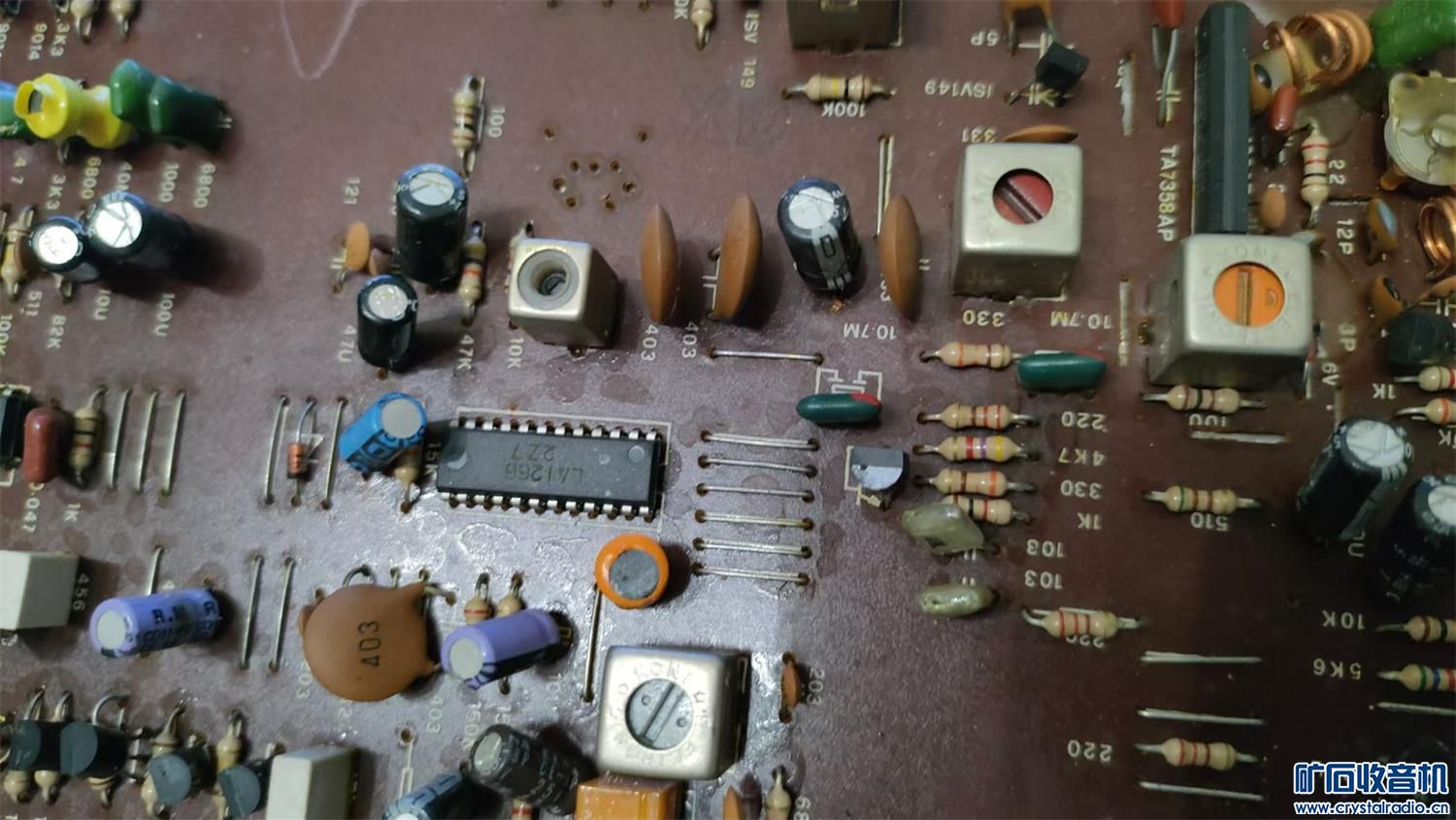

正想要找老师,老师好!能帮我看一下,我这个图中不是双鉴频中周吧,在LA1266脚之间并0-100pf电容总是收不到台,谢谢!
