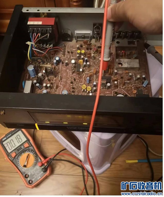

    最近收到一个SANSUI的组合机上的收音头SANSUI T-1000。外接75Ω的FM天线发现自动搜索不停,手动搜台可以。搜到本地强台正常,但是没有立体声,立体声等也不亮。找到SANSUI T-1000的服务手册,测试IC LA1266的电压发现几个引脚电压跟手册不一致,不知道是不是LA1266故障?
其中8脚实测电压为12v,手册电压为 0.17v
其中9脚实测电压为9v,手册电压为4.2v
其中16脚实测电压为0v,手册电压为2.5v
其中18脚实测电压为2.45v,手册电压为1v
其中20脚实测电压为0v,手册电压为11.4v
其中23脚实测电压为4v,手册电压为4.2v

发表于 2024-3-30 11:23:42 来自手机 | 显示全部楼层
 楼主| 发表于 2024-3-30 12:05:09 | 显示全部楼层
liwj113 发表于 2024-3-30 11:23
一般都是外围电路故障尤其是中频变压器内附电容老化所致,与IC无关。还有你查出来的数据未必就正确,供电脚 ...
多谢,专家答复
我等电容到了更换下电容尝试看看。我看论坛内之前一个帖子也有类似问题,我不敢确认是不是同样问题。我也认为IC坏的可能性太小了
http://www.crystalradio.cn/forum ... ead&tid=1891935
 楼主| 发表于 2024-3-31 12:19:18 | 显示全部楼层
      再次感谢大神指导,更新最新进展!

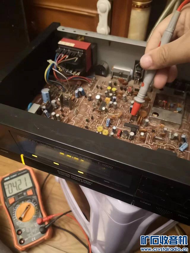

      昨天网购独石电容到了,下班回家饭都没吃就开搞。焊下LA1266的双鉴频中周,图中DT1和DT2。测量中周内槽路电容容值,DT1的内容值是62pf,DT2的的容值已经测不出来了。在电路板后面并联焊上独石电容,找到本地FM强台再微调DT1的磁管,发现Locked灯竟然闪了一下,这一刻兴奋那以言表,继续慢慢调整至Locked长亮。这时候奇迹发生了,Stereo灯也从慢慢闪烁到常亮了,音箱里的音乐一下子开阔了!搞定!
     再回头测量LA1266的8脚和9脚的电压,发现也已经基本正常!8脚已经是0.18v,9脚是3.8v。再通过慢慢调整DT2的磁管,9脚电压也慢慢升到4.2v!
     再反复测试自动搜索功能,自动搜索也已经正常,自动停止正常,搜到后locked和stereo灯陆续点亮!
