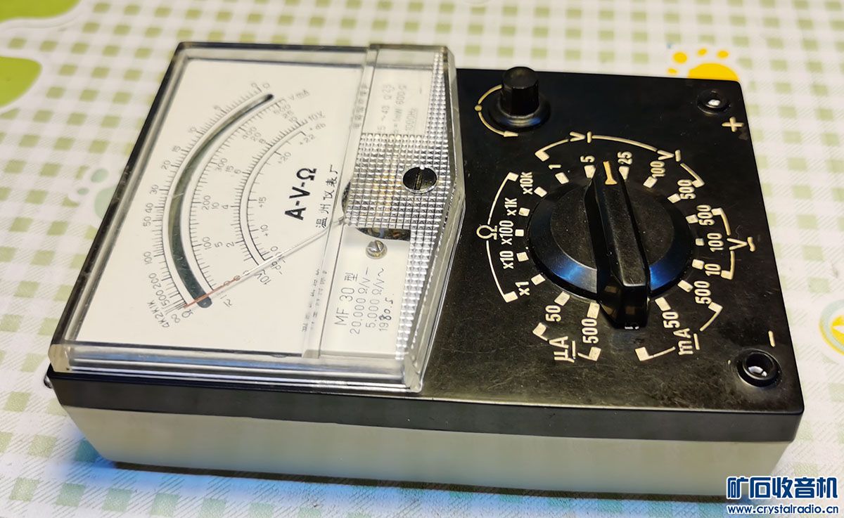

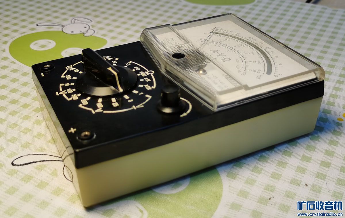

       最近两次在卖破烂的电器夜市上买了三块MF30表,虽然都是灰头土脸的,但是外壳都很完整。已经买过好几个MF30表了,其中还有一个在淘宝上买的全新的叫旭拓的MF30表很准确。
       真的够用了!可是看到这些当年买不起,现在又被坛友推崇的各个时期的MF30表,又忍不住把它们收来。先来看看刚刚收来的模样:

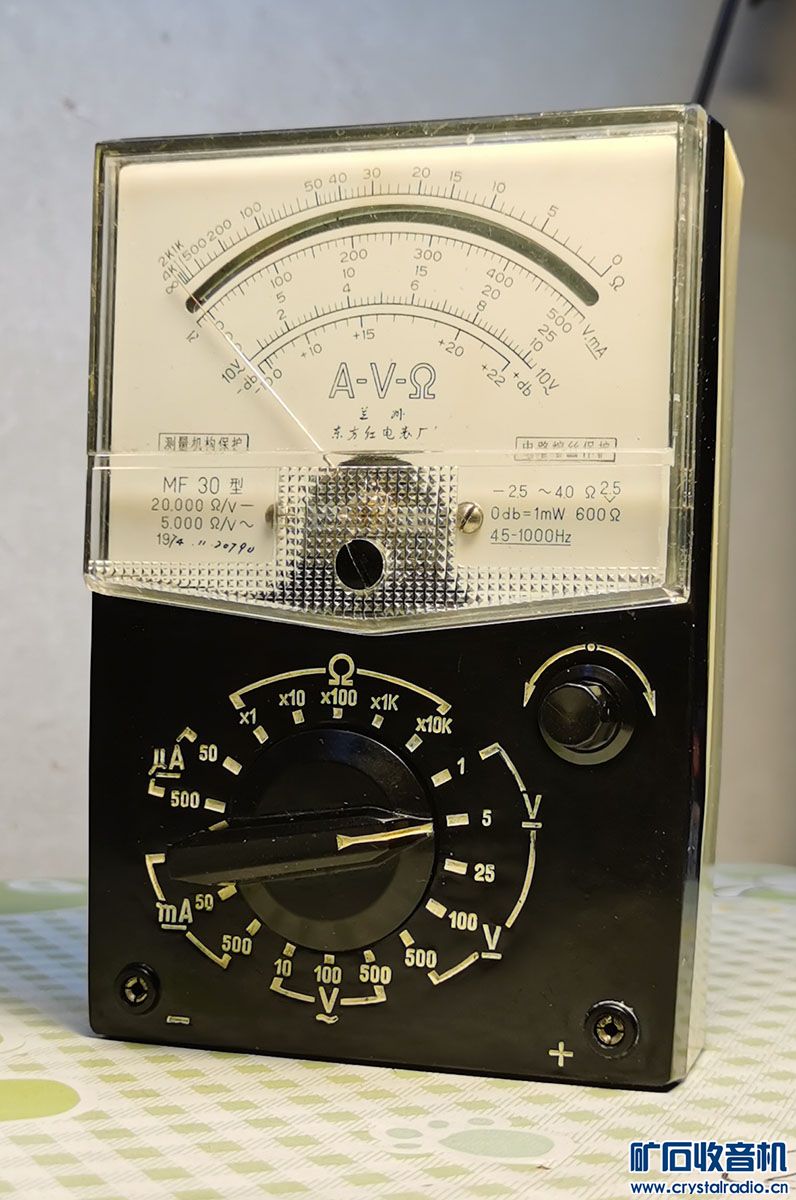

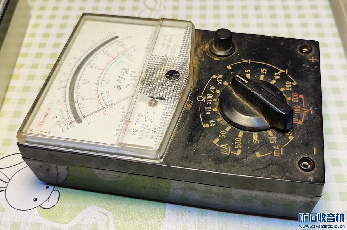

第一块是82年上四产的MF30表:

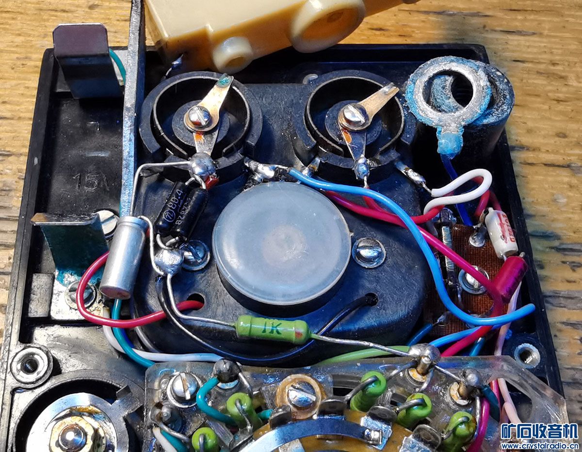

表内的电池大量漏液,把机件腐蚀得不成样子!幸好表头动圈是好的。

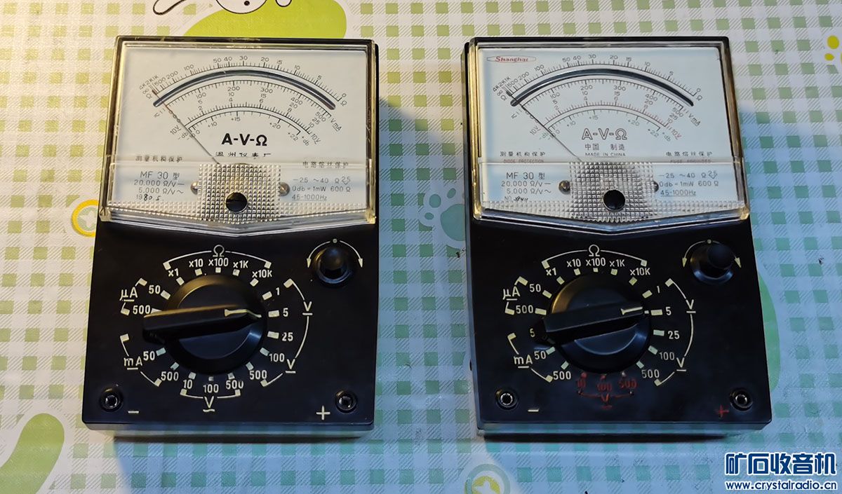

第二块是1980年的温州产MF30表:
      这两块表是同时买的,应该是同一个单位扔出来的,都是电池严重漏液、腐蚀严重!只有国营单位才会让仪器烂到这种程度。所幸它的表头动圈也是好的。

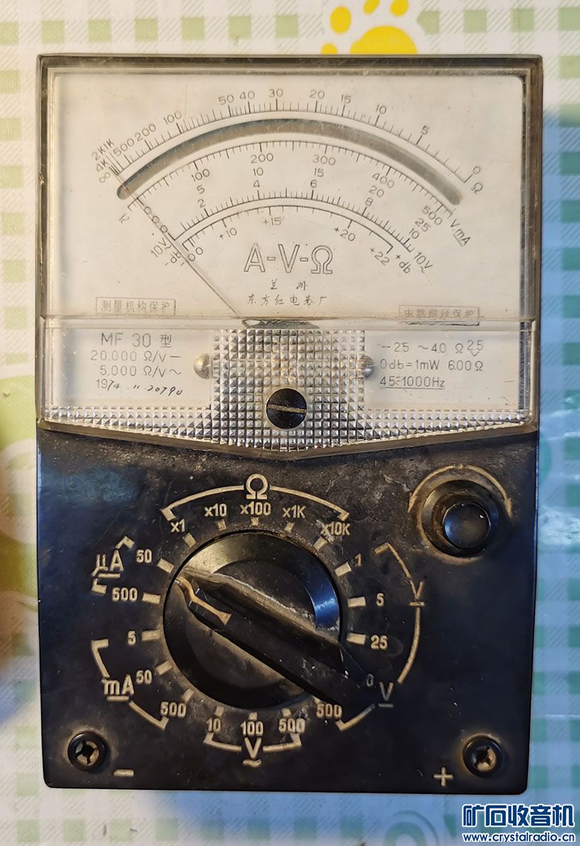

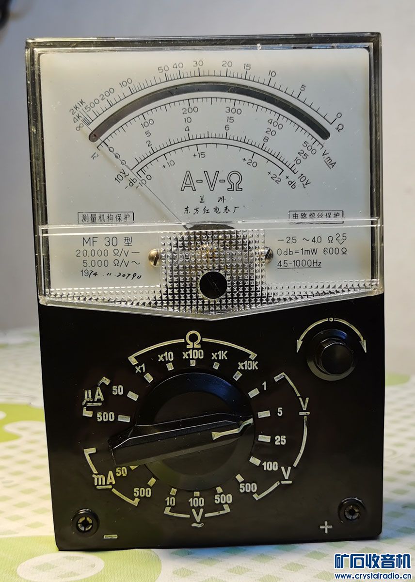

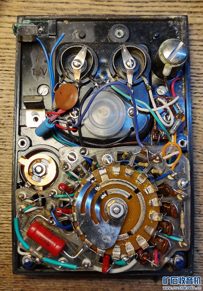

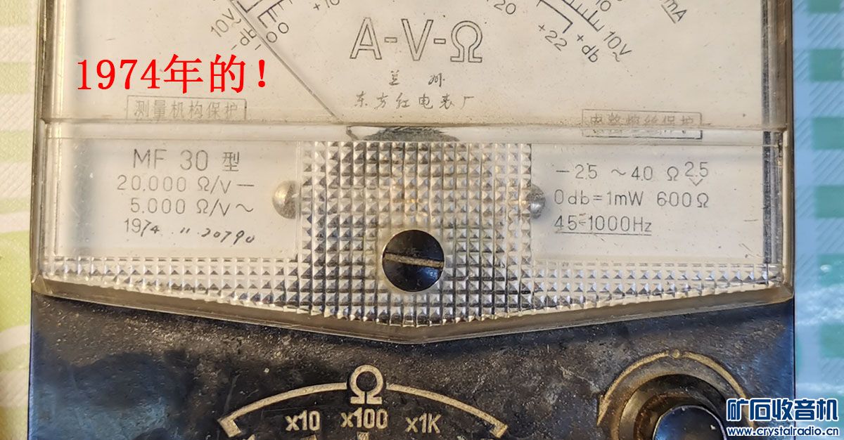

第三块是1974年的兰州东方红仪表厂产MF30表:
这块兰州表是最近一次买的,内部没有电池漏液腐蚀,比较完整。外壳、表头完好。

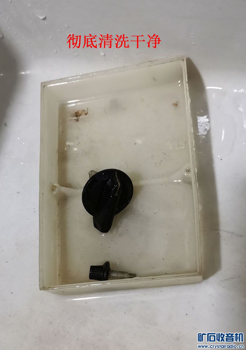

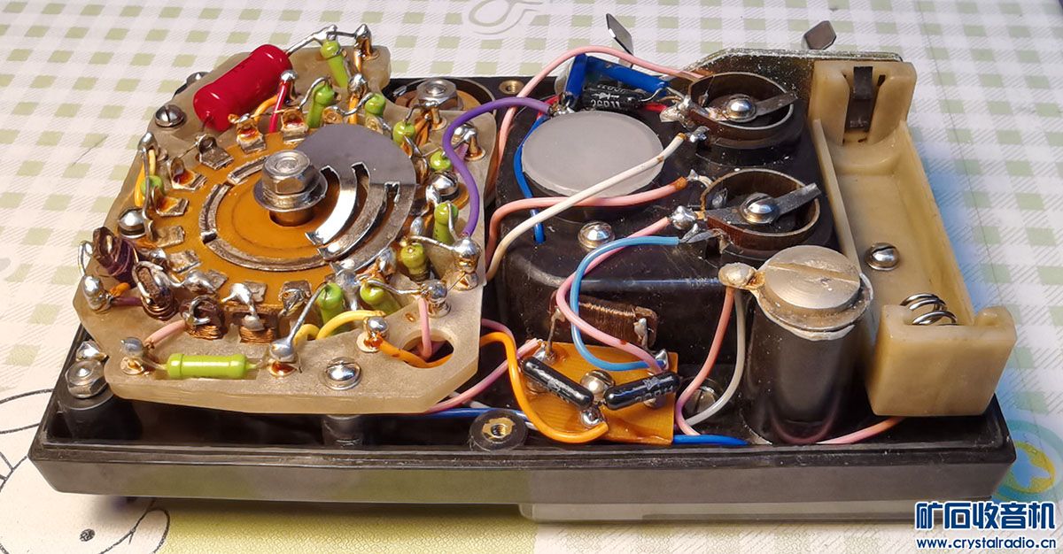

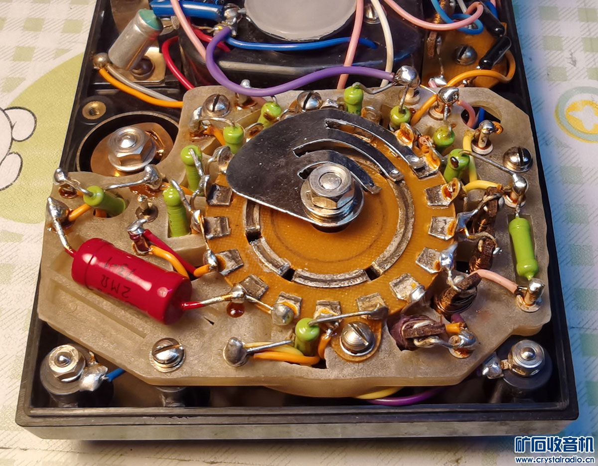

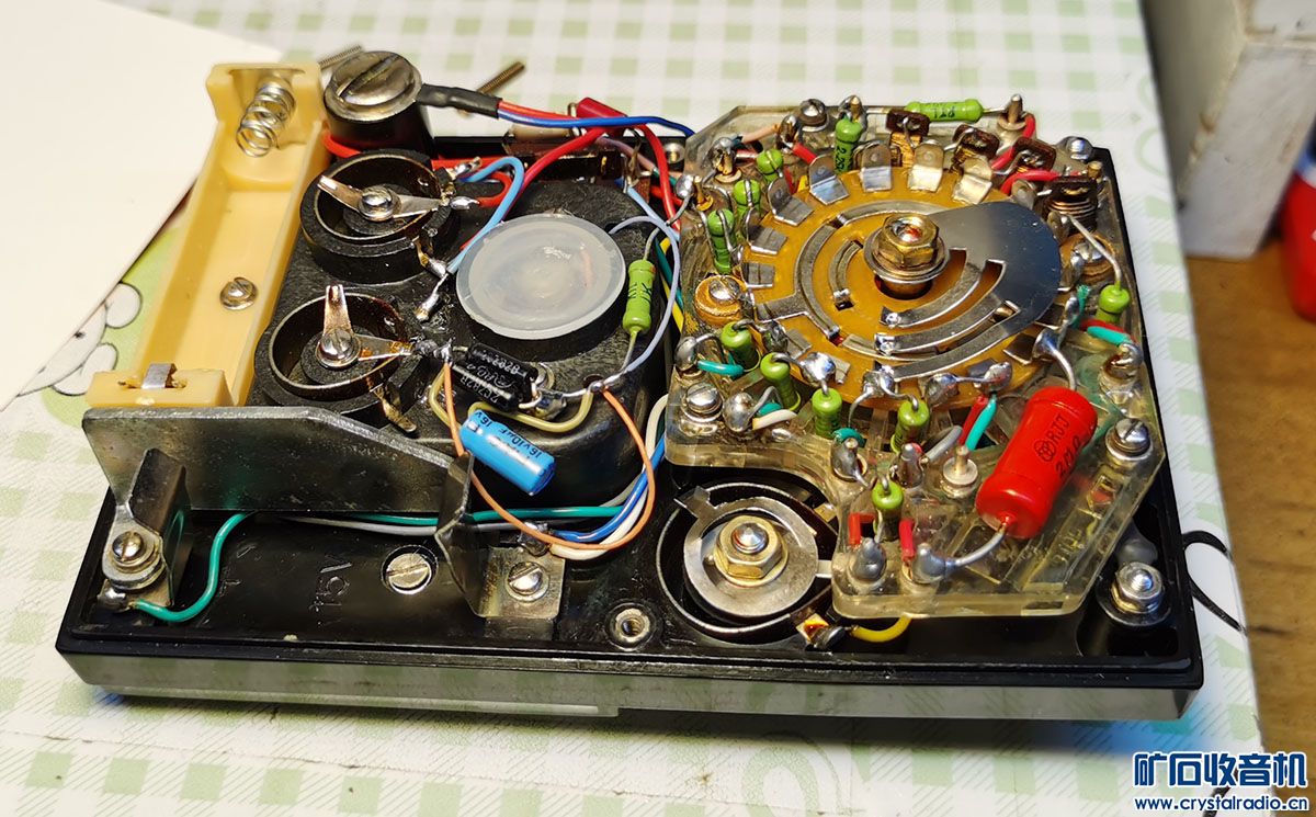

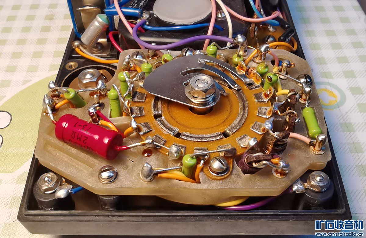

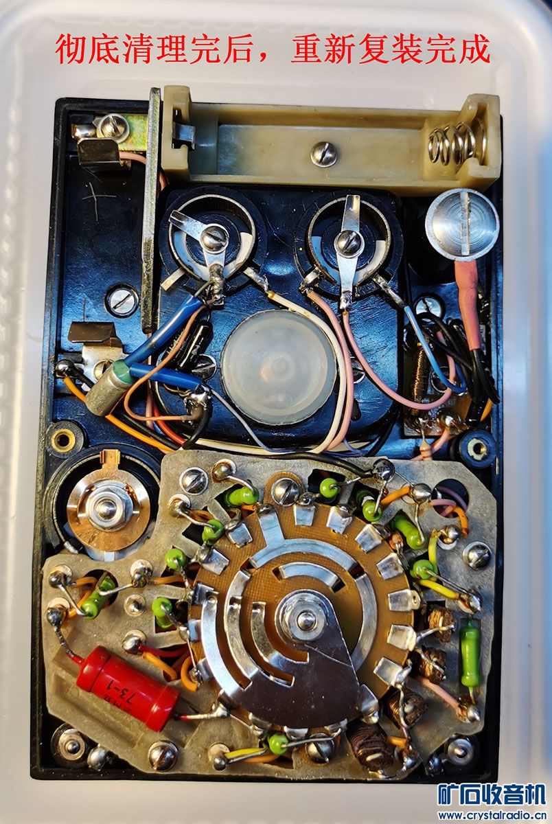

       经过彻底的拆解、清洗,第一块上四产的MF30表,只能重新自己制作电池弹簧卡子,表头清理校准后测试没有退磁完全正常,只是内部电阻大部分都是咖啡色的小1/8W电阻,显得十分寒酸不上档次。
       温州产MF30表也是自己制作电池弹簧卡子,表头经过用双面胶把磁隙中间的磁粉粘出后,经校准平衡测试完全正常,没有退磁。温州表整体质量还行,但机件做工不如上四厂的精细。

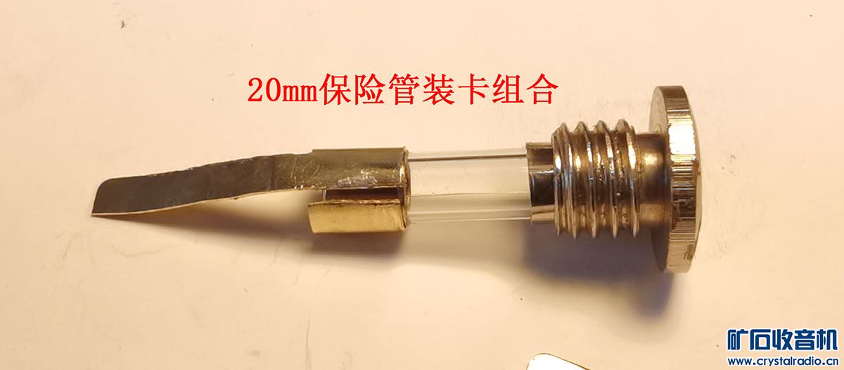

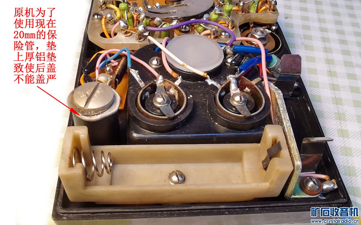

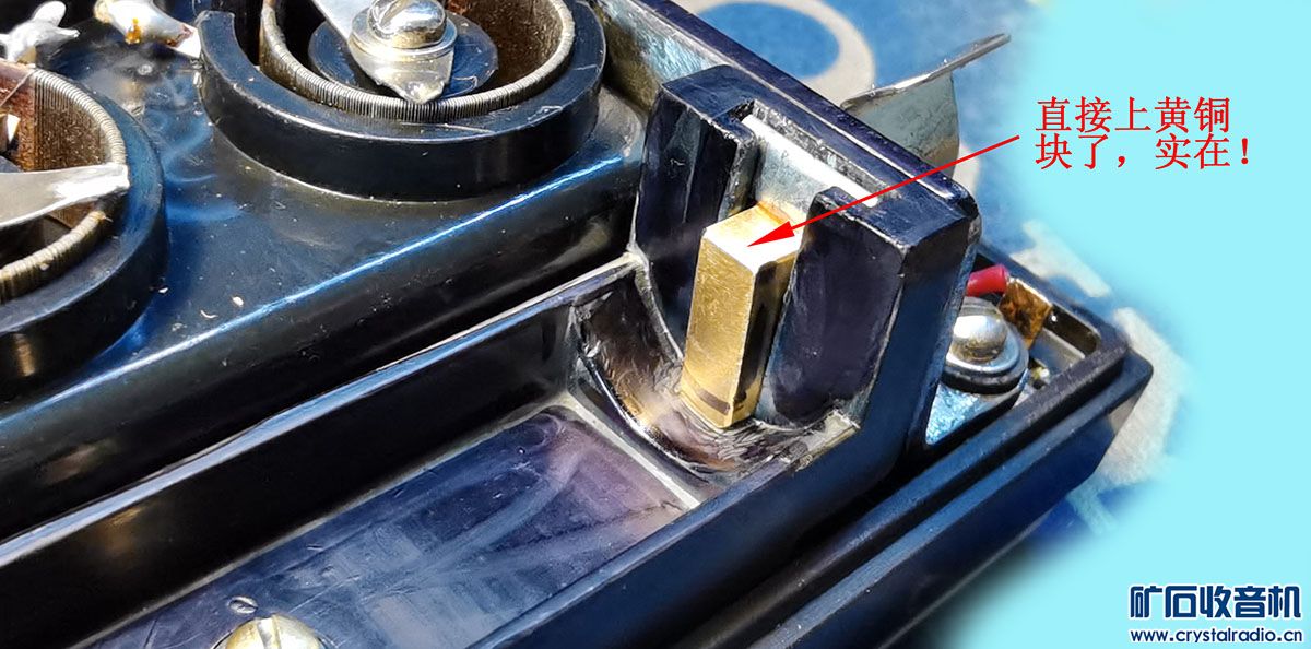

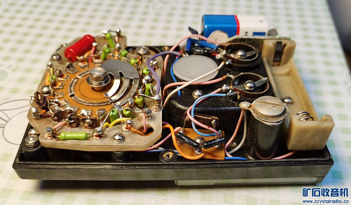

       第三块兰州东方红MF30表比较完整,机件彻底清洗、抛光后没有损坏,表头平衡、灵敏度都正常。只是原主人换用现在的20mm保险管后,因保险管螺丝拧不紧,而垫上了厚铝垫片,这样后盖就盖不严了,原主人竟然连后盖螺丝也不上了!我也没有老式的18mm的保险管,就自己做了个保险管卡子,完美解决了使用现在20mm保险管的问题,把原表的铜镀银的弹簧保存好。

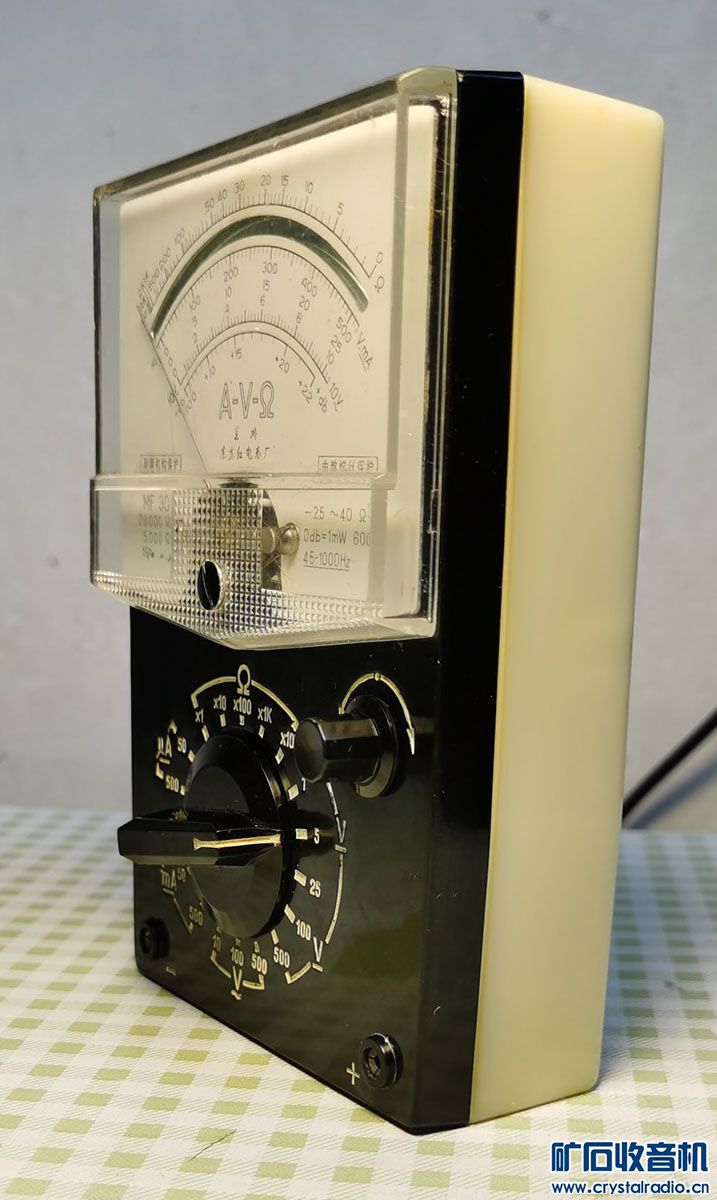

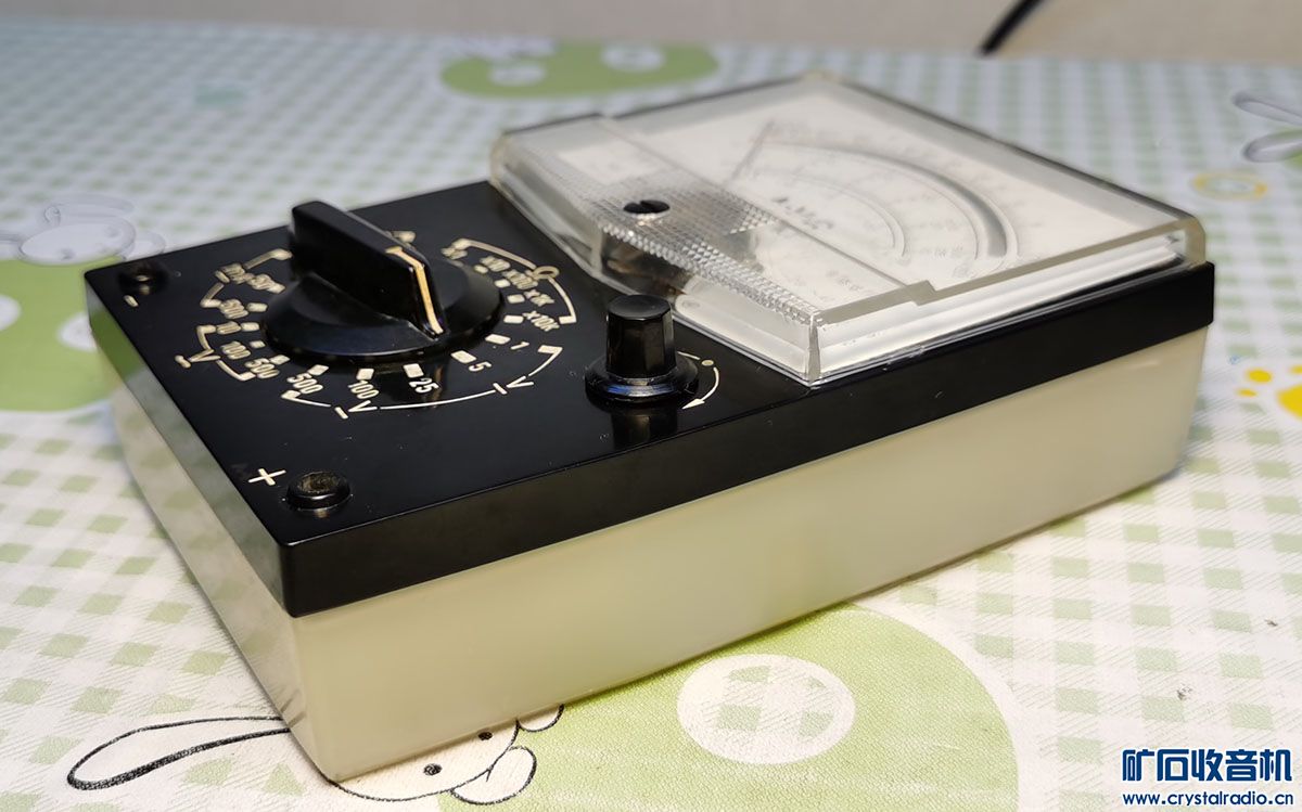

温州的MF30表与兰州的MF30表都是后盖是乳黄色的,看着有点怪怪的样子,一点都不严肃!经过修整在看看三块表的样子,还是不错的:

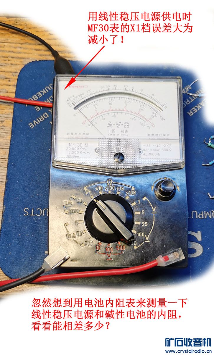

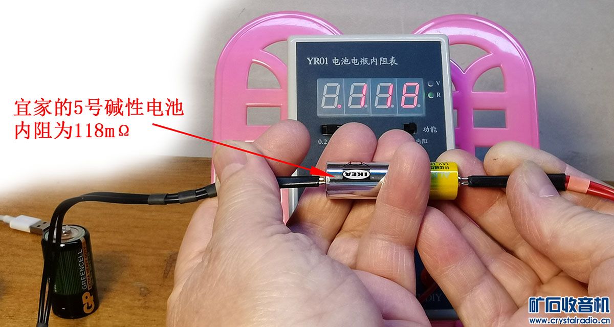

       整理完这三块表后测试发现都是电阻X1档的误差较大,之前看到坛友介绍说,现在的铁质外壳的碱性电池,由于外壳的导磁性,会对指针表的测量产生影响,于是就把电池移到表体外面较远处试验:
       经试验碱性电池的钢质外壳的影响不是很大,于是又用线性稳压电源进行供电,结果X1电阻档的测量误差显著减小了!
       接着想到用电池内阻仪来测试电池的内阻,对线性稳压电源也用内阻仪测试,稳压电源的内阻为:900多毫欧,又测试了几种电池的内阻:
       经过对几种电池的测试,现在我们使用的碱性钢壳电池的内阻很小,而早期的锌皮干电池的内阻肯定是比较大的,在老MF30表的低阻测量回路中0.5A保险管的电阻也会影响X1电阻档的精度。
      用近期制造的旭拓牌MF30表试验,使用新的碱性5号电池时,X1电阻档很准确,应该是在后期的电路设计上进行了改进,之后给这些老MF30表串上一个0.8欧的电阻,它的X1档就很准了。为此做了一个低欧姆的电阻片,垫在电池与弹簧之间,不改动原表的电路,这时X1档的电阻测量就很准了。
