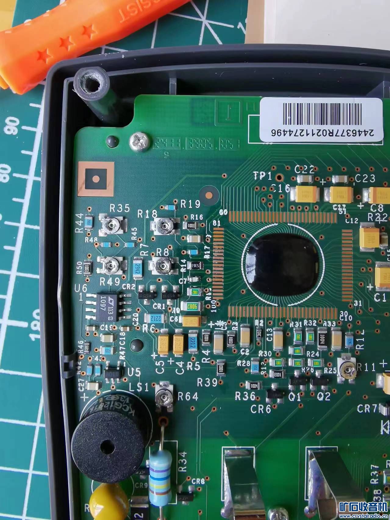

bi8bve 发表于 2024-4-10 16:23
比起跳跳表,那就宁愿慢一点的表了。正在准备改Fluke 17B的滤波电容,如果速度能接近117C,那就比117还好用
17B是改那个电容啊?能分享一下吗,17B电阻档反应实在太慢了,不好用,17B+还可以
发表于 2024-4-22 15:46:44 | 显示全部楼层
自个使用的UT61E,速度快,感觉方便,还不错,没有出现拨盘问题
 楼主| 发表于 2024-4-22 18:51:22 | 显示全部楼层
C7电容,正对主芯片左边,很容易看到,有毛刺那个(焊接水平实在是菜)
已经改好了。
1、电阻档归零时间瞬间完成
2、各电阻挡速度都有提高,基本不跳了,但是达不到117C的速度
3、电压、电流瞬间完成,也不跳
