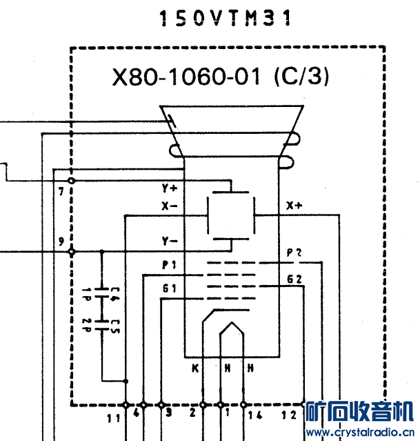

建武CS8010示波器聚焦不良,非常奇怪的现象。

小鬼头 发表于 2024-3-25 17:01
要测电压,也要测跟聚焦极有直接关系的电压(可能是图中的P1电压)。那些120v之类的低压不说明任何问题。
在聚焦正常的情况下,测量P1 -682V  ,P2  23V ,  G1  44V。G1的电压太高了,超出万用表的耐压范围了,待聚焦不良时,我再测量一下。不过示波器倒置就不会出现聚焦不良。

发表于 2024-3-25 20:55:16 | 显示全部楼层
该示波管脚位排列为H:灯丝、;K:栅极;(G1-G2)为第一阳极(聚集);(P1-P2)为第二阳极(辅助聚集)。至于电压测量问题,不知你是否有500万用表,其有2500V的扩展档位,完全能胜任测量该处的电压。

发表于 2024-3-26 08:41:30 | 显示全部楼层
记得当年使用过一台上无二十一厂产的SR35,放置几天开机散焦(夏季更严重),十几分钟至半小时左右会逐渐变好(与CRT彩电管座受潮腐蚀情况几乎一样),也是换了管座、高压板部分的几只耐压2KV电容都不行。开机散焦状态时立即用电吹风吹高压板及上面的元件几分钟就好,就吹风加热高压板后用高频蜡敷在板的两面,结果也不行,怀疑是板基绝缘问题。后来将高压板上与聚焦、加速有关的部件从板上拆下来搭焊、套热缩管才解决。但这机通道、扫描部分也是故障频发,后来干脆换成了V252、SS5711就没出过问题。

发表于 2024-3-26 11:41:13 | 显示全部楼层
haolele123 发表于 2024-3-26 11:18
收到,谢谢你的回复。我再检查一下电路。
如果散焦状态时将机器倒置,聚焦能立即正常,示波管内电极形变引起的极间漏电可能性是很大的。
