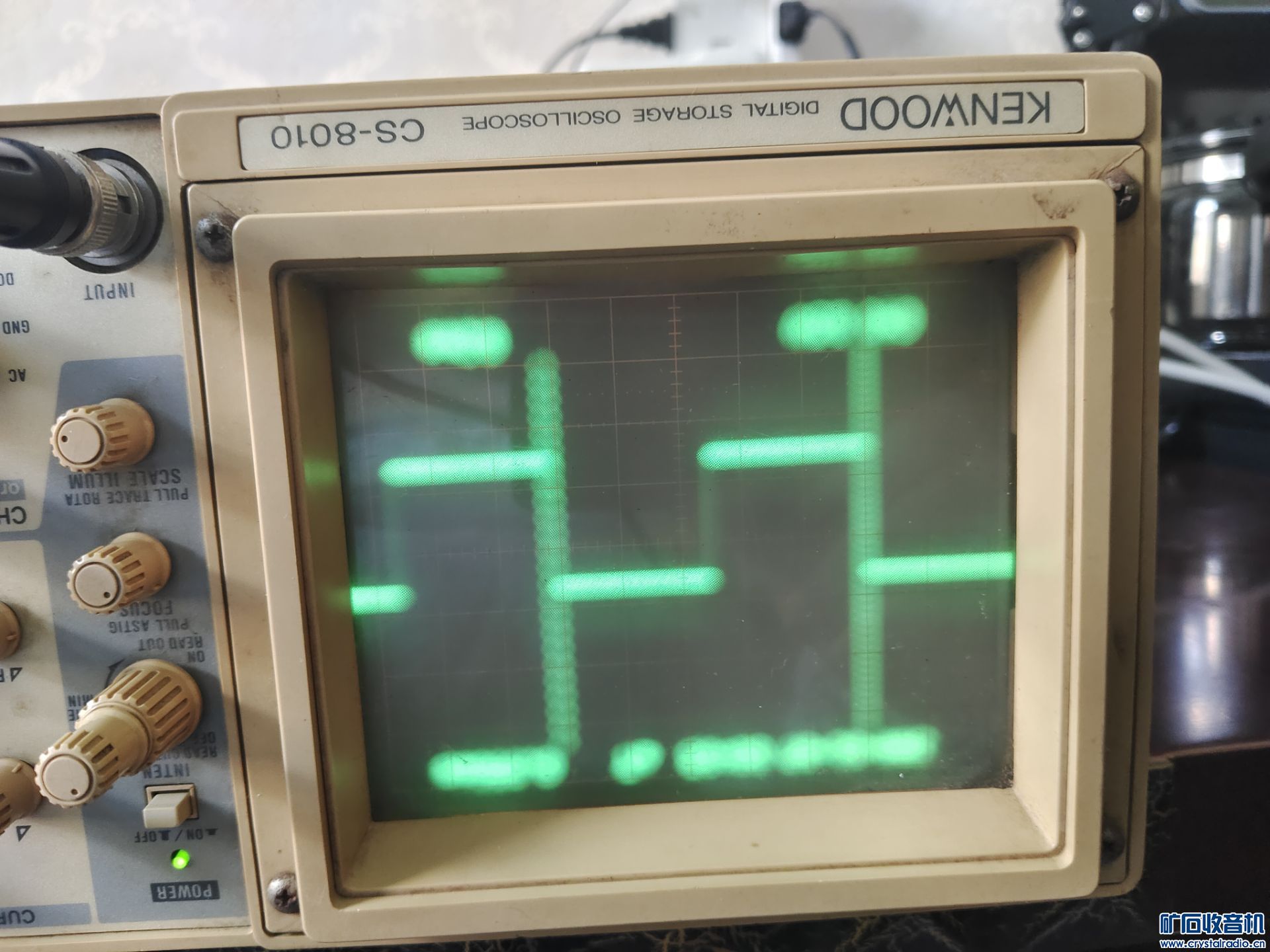

    大概十年前网购了一台建武CS8010示波器。购入时就有聚焦不良的问题,清洗过管座,更换过聚焦电路中的瓷片电容,均未能解决问题。通电一段时间(十多分钟,机器变热后就正常了),加焊过电源板上的各电源的滤波电容,更换了+120V(聚焦控制电压)稳压电路的输入输出电容,也没有消除故障。前段时间发现,将示波器上下颠倒放置一段时间后再开机,就不会出现聚焦不良的问题。实在太奇怪了。在聚焦不良时去测量电源板的120V  65V  ±10V 5V电压均正常。实在找不到问题了,还请论坛的老师们支支招。谢谢

发表于 2024-3-25 14:22:35 | 显示全部楼层
是示波管有问题? (碰极或极间漏电,受热或受重力形变后好转?)

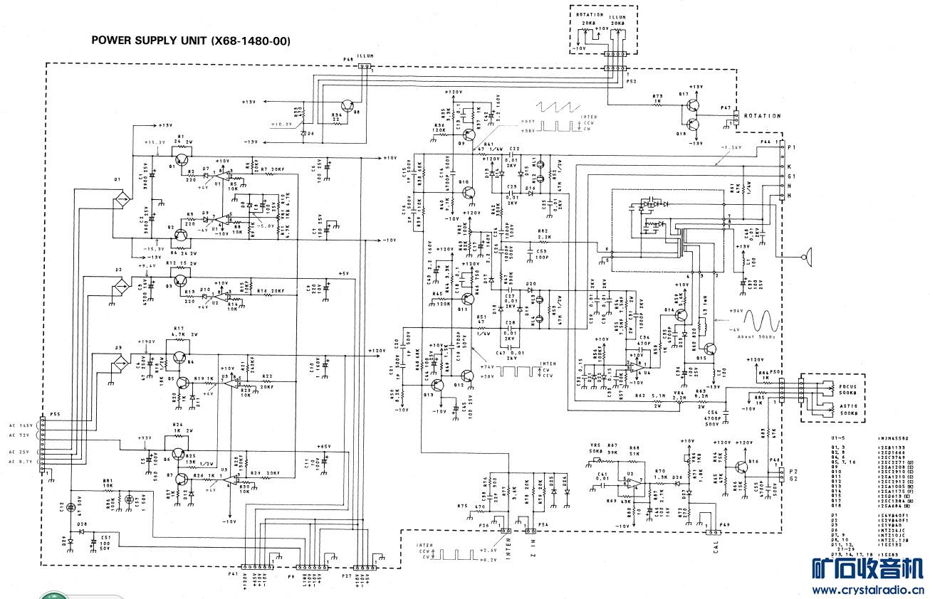

发表于 2024-3-25 17:01:30 来自手机 | 显示全部楼层
要测电压,也要测跟聚焦极有直接关系的电压(可能是图中的P1电压)。那些120v之类的低压不说明任何问题。
发表于 2024-3-25 17:45:34 | 显示全部楼层
楼主,象这种情况称为散焦。请你调节聚焦电位器看屏幕是否有变化。个人认为,屏幕有问题的可能性不大,还是电路问题,特别是和聚集电路相关的电压、元件都要查,尤其是电阻(阻值变大)等。只要心细我想定能查出故障的。
我的万用表的耐压就600V,不知道P1的电压值会不会超过这个值,图纸上没有标P1的电压。

收到,谢谢。调聚焦电位器,屏幕是有变化的,但是调到底就都不能调出来,还需要调整内部的一个电位器,能把聚焦调好。但是机器热了又散焦了。还要把那个电位器调回去。我也不希望是示波管的问题。但是目前的故障现象来看,示波管的可能性很大。

发表于 2024-3-25 19:25:56 | 显示全部楼层
根据经验推测,一般进口机的示波管损坏的概率都比较低的(特殊情况外)。你可以这样做,在刚开机的时,监测加到聚集电极的电压,调节其内部的电位器监测加到聚集极电压、再把电压表接到聚集极不动,看看在加热过程测聚集极电压的变化情况。大概率为电阻阻值变化所导致的,机器受热后其阻值变大,导致加到其聚集极电压的变化而散焦。另你也可以把涉及到调聚集电压的其内部电位器也更换一下试试,看是否受热其阻值变化。
