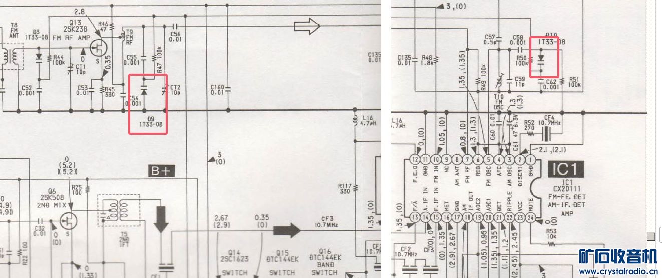

 楼主| 发表于 2024-9-16 15:59:48 | 显示全部楼层
bumk 发表于 2024-3-25 17:21
哦,这样啊。
听描述,像是混频器过载了似的。因为这个机器FM是调谐高放,增益不错,但是很怕信号太大 ...
是FM信号过载
对于FM本身弱台,LOCAL档信号不好,DX拉开天线放窗口有些台会串台,还会人体感应强,放到室内才不串台。
T9线圈检查过应该问题,FM OSC的可调电容也替换过,没有解决。
红框中的二个变容二级管,会不会受腐蚀,导致以上问题啊
发表于 2024-9-16 22:33:24 | 显示全部楼层
估计你在城区,离开强信号发射台距离也不远,很多收音机都会遇到这样的情况,机器本身问题不大。
 楼主| 发表于 2024-9-17 10:41:23 | 显示全部楼层
但手上的SW 7600G,还有一些其它收音机,没有这个现像啊
发表于 2024-9-17 15:51:25 来自手机 | 显示全部楼层
我这里离开发射台也就3-4公里,7600GR德生9700DX都有,程度不同而已,德生HAM2000好些,
