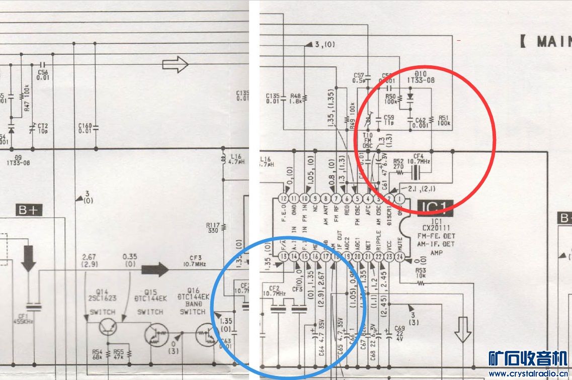

 楼主| 发表于 2024-3-25 17:36:00 | 显示全部楼层
bumk 发表于 2024-3-25 17:21
哦,这样啊。
听描述,像是混频器过载了似的。因为这个机器FM是调谐高放,增益不错,但是很怕信号太大 ...
是的,这块腐蚀的利害,原机用的高温锡,烫了好一会儿,搞修理完。
一开始箭头处有断线,FM收不到台,后接通才有台。
红圈处查了过孔,应该没有段的,T8,T9线圈没有断线,会不会这块的原件腐蚀变质,导致串台啊。
哪个原件是混频器啊

发表于 2024-3-25 18:00:51 | 显示全部楼层
一开始箭头处有断线,FM收不到台, ...
哦,你圈的应该是R51,FM本振变容二极管对地的那只,那可不。
混频器在IC1里面,或许还有其他问题吧。
发表于 2024-3-25 19:07:36 | 显示全部楼层
从严格意义上讲个人认为,你应当检查鉴频器部分,特别是S形曲线的斜率,该曲线斜率的大小影响着鉴频器的通频带宽窄。必定对所接收的信号产生很大的影响;如是立体体信号还影响分离度。
调频收音机是核心的部分就是鉴频器部分,其将调频波中频信号转换成相位信号,再由相位信号变成调幅波信号,其理论分析较复杂。

 楼主| 发表于 2024-3-25 19:33:25 | 显示全部楼层
吴大光明 发表于 2024-3-25 19:07
从严格意义上讲个人认为,你应当检查鉴频器部分,特别是S形曲线的斜率,该曲线斜率的大小影响着鉴频器的通 ...
我感觉也是这块有问题,,
红圈还是蓝圈中的电路是鉴频部分啊
 楼主| 发表于 2024-3-25 19:38:57 | 显示全部楼层
比如电台93.5,自动描时93.4,93.5,93.6都会自停,比电台频率前后相差0.1
发表于 2024-3-25 20:01:28 | 显示全部楼层
hewhl 发表于 2024-3-25 19:33
我感觉也是这块有问题,,
红圈还是蓝圈中的电路是鉴频部分啊
我只能说,鉴频是2脚上的CF4。
