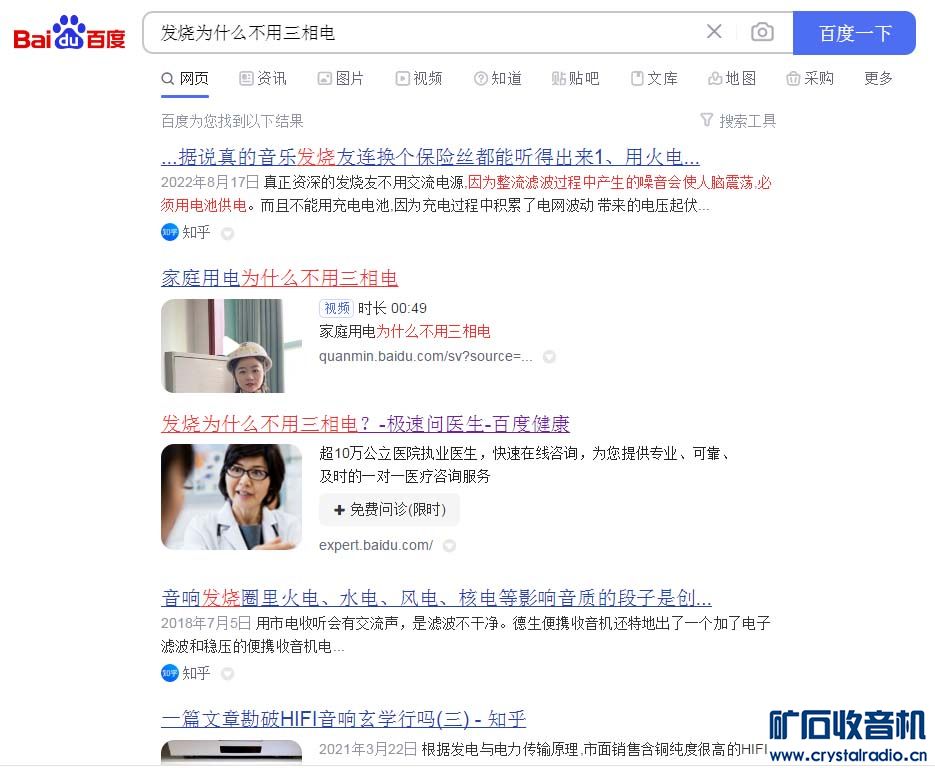

发表于 2024-4-2 08:28:42 | 显示全部楼层
chuntian 发表于 2024-3-29 21:47
我在工作中遇到一种整流器。它对三相电源进行角型和星型整流。纹波大大减小。如果用小功率的单相--三相变换 ...
找到了《发烧为什么不用三相电?》
http://www.crystalradio.cn/forum ... =1771959&extra=
