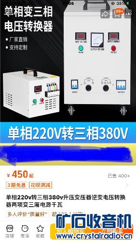

单相220v变三相380V

我是说2根线那种, 以前给顾客修理  , 这样用过,  也能解决问题 , 如果是3根的,   我觉得用变频器    ,有3根输出的   ,功率上比用变压器的大  ,
发表于 2024-3-25 13:49:43 | 显示全部楼层
有专门将220V单相转380V双向的东西,价格也不便宜。电梯ARD也有这个功能,不过ARD仅作为临时应急用,不适合长时间通电。

010 发表于 2024-3-24 23:00
只是听说家用申请三相很贵,要好几万,外面的充电桩离太远不方便。
想省钱解决,快充40KW,慢充7KW,慢充 ...
你是哪里的?我这边好像不用多少钱,家里有三相设备,去申请就行,你可以先试着电话或者APP问问看,现在95598服务老好了。

用一个自耦变压器就可以,输入220V输出380V,应该不需要三相电吧

这么大功率的话,就是220V变频到三相380,你家里线路也受不了啊。
供电局可以申请三相电的,你问问吧。

220变380V简单,单相变三相。。。。

网上有卖的

7KW慢充都是你家单相电表差不多满负荷了,你还想让他干到40KW去可能吗

220 单相电变380 三相电,这里有几个问题要解决的。一个是快充是需要的380的电压才有打开快充呢,还是需要超过220单相的功率的?因为我们知道三相电可以提供的功率要比单相电提供的大得多,两方面的原因,一是电压的提高,二是有三相来提供电功率,这样对于电线的负荷就会小得多。
如果是需要提供大的功率,那么要知道功率是不会凭空产生的,你再变换电压什么的,功率是不是那个220的单相电源可以承受的?
如果是需要三相电源,有人说了可以用变频 器,但实际上除了电动机以外,其他的用电器如果需要三相电源的话,会发现用变频器是不行的,因为变频器的输出不是三相正弦波,而是PWM的波形,如果确实需要三相正弦波电源的话,有一个简单方便而且成本也不高的方法,好像叫变流器的,简单的就是用一个比较大功率的三相电动机,在三个接线头之间并接上两个几十UF到100多UF的无极性电容,然后在两个接线头之间通上升压过来的380V单相电,这个时候电动机会空转,同时会在三个接线柱之间产生三相的380V的交流电,而且波形很好,几乎就是正弦波的。只不过可以提供的功率会小于这个电动机的。还有三相之间可能 会有一点点不平衡,需要调整一个两个电容的电容量。
