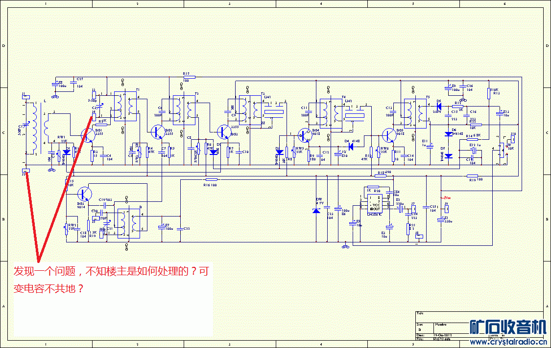

带高放的短波机

估计楼主的可变是分离地,要么就是电源正极共地,图画戳了
