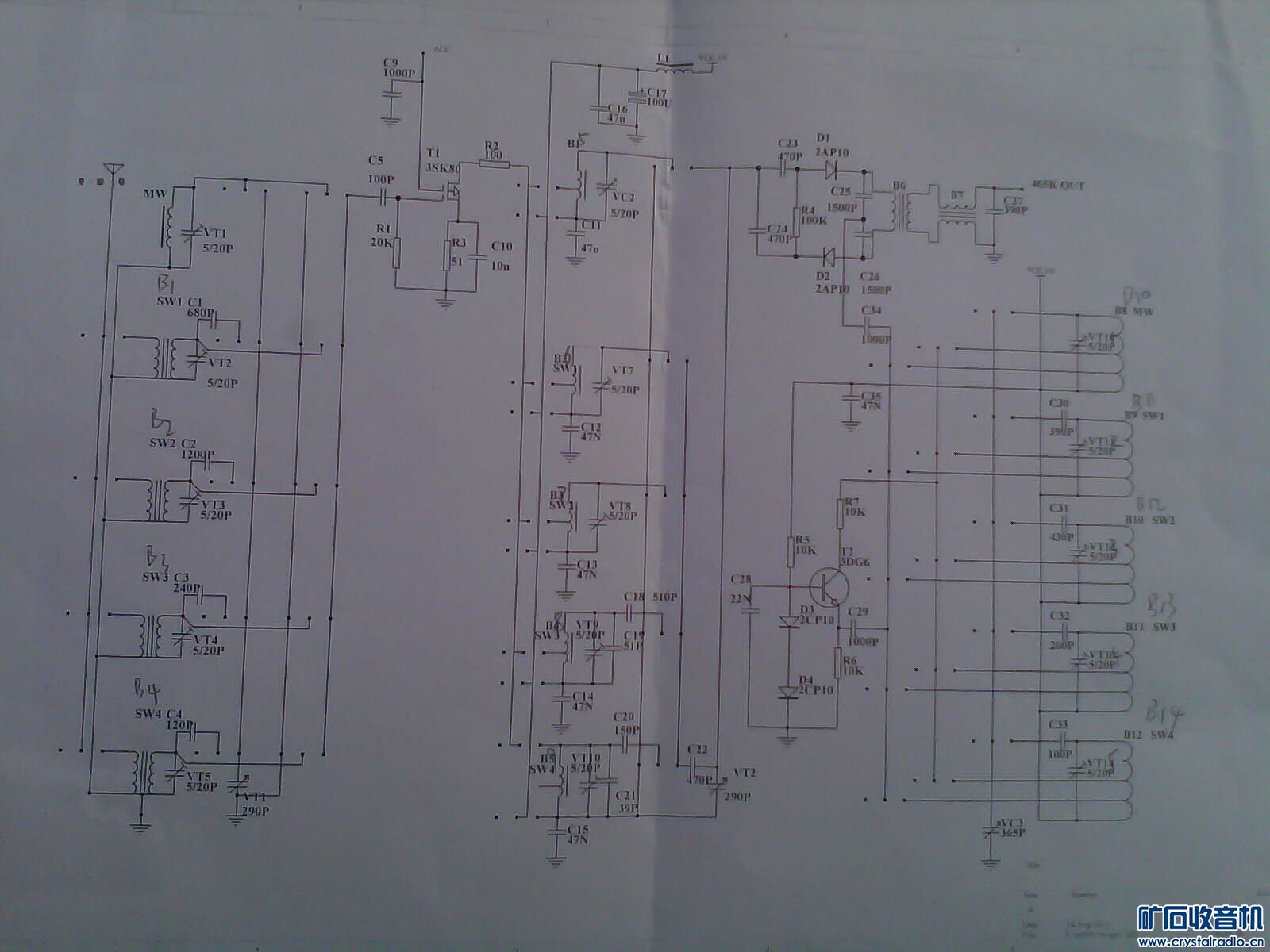

这是正在进行的一个制作,短波分为4个波段,真不知能否成功。遇到问题请教你哦。

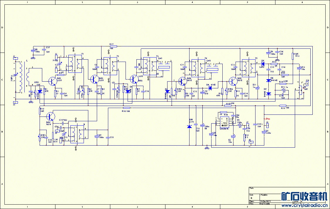

经过国庆七天奋战,终于把高放彻底搞好,同时三级中放也全部用上,只可惜俺所在地方环境噪音太大,就是跑到原来认为环境噪音好的半山公园,现在也满足不了了。高放电路把原来的串在基极回路中的那电阻取消了,同时在高放管的集电极到高放线圈之间增加了一电阻,磁性天线次级改回两匝,同时高放管,混频管,一中放管由原来的9018全部改用3355,使本机本底噪音也和当初只用两级中放从听觉上是基本上是一样的。一中放没有用陶瓷,而是在二三中放电路上用的,这也是为降低噪音的,因为如果一中放就是陶瓷,那么陶瓷还有一中放管的基级偏至上面的几个元件产生的噪音将会被后面电路一起放大,从而增加本机本底噪音。上面原理图中有些元件参数与实际电路有出路,但原理是一样的,等忙过这阵子将改正参数上传,同时因机器不在公司,所以没有图片,到时一并上传!

 楼主| 发表于 2012-10-19 13:32:25 | 显示全部楼层
无标题.gif 谢谢大家还在关注此贴,今年工作太忙的原因,没有把改正后的参数及时传上来,实不好意思!

还是不清楚,几个中周是什么参数
 楼主| 发表于 2012-10-20 16:35:56 | 显示全部楼层
收听者 发表于 2012-10-20 09:25
还是不清楚,几个中周是什么参数
高放线圈初级1-2脚6匝,2-3脚6匝,次级2匝,配365可调,高放管集电极接2脚;混频输出初级1-2脚117匝,2-3脚45匝,次级7匝,一中放初级1-2脚117匝,2-3脚45匝,次级7匝,二中放初级1-2脚117匝,2-3脚45匝,次级10匝,三中放初级1-2脚117匝,2-3脚45匝,次级25匝,全部配200电容。
