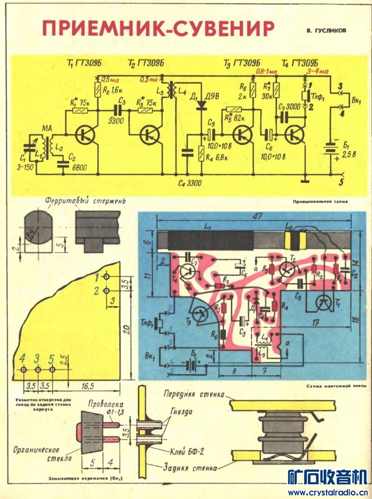

dabfxz 发表于 2024-3-25 20:32
对《Радио》杂志的怀旧!100%的怀旧!
我不信有人按此DIY。
当然,怀旧也很好!

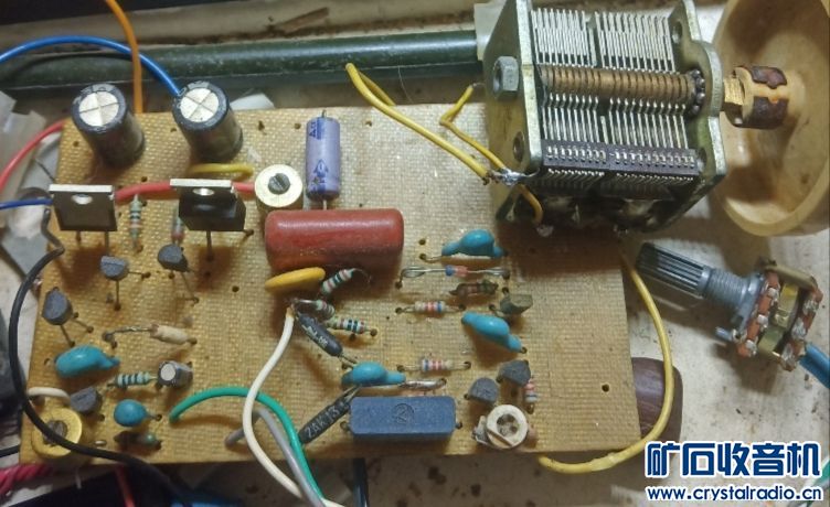

这是我做过的,线路板手工刻的。 c43421bf29d52e402bb0706a084258f141ceb86a270fd1cc71918c9791d7472c.0.JPG
效果非常好,一点不混台。

孤胆游侠 发表于 2024-3-26 12:25
这是我做过的,线路板手工刻的。
前苏联多级高放的直放机,晶体管集电极负载全部使用电阻,免除了用高扼图的感应啸叫,这是它的一大特点!

老胆LAODAN 发表于 2024-3-26 12:41
前苏联多级高放的直放机,晶体管集电极负载全部使用电阻,免除了用高扼图的感应啸叫,这是它的一大特点 ...
这机作者(图纸)用的三伏,我改成了两节锂电串连8.4V。

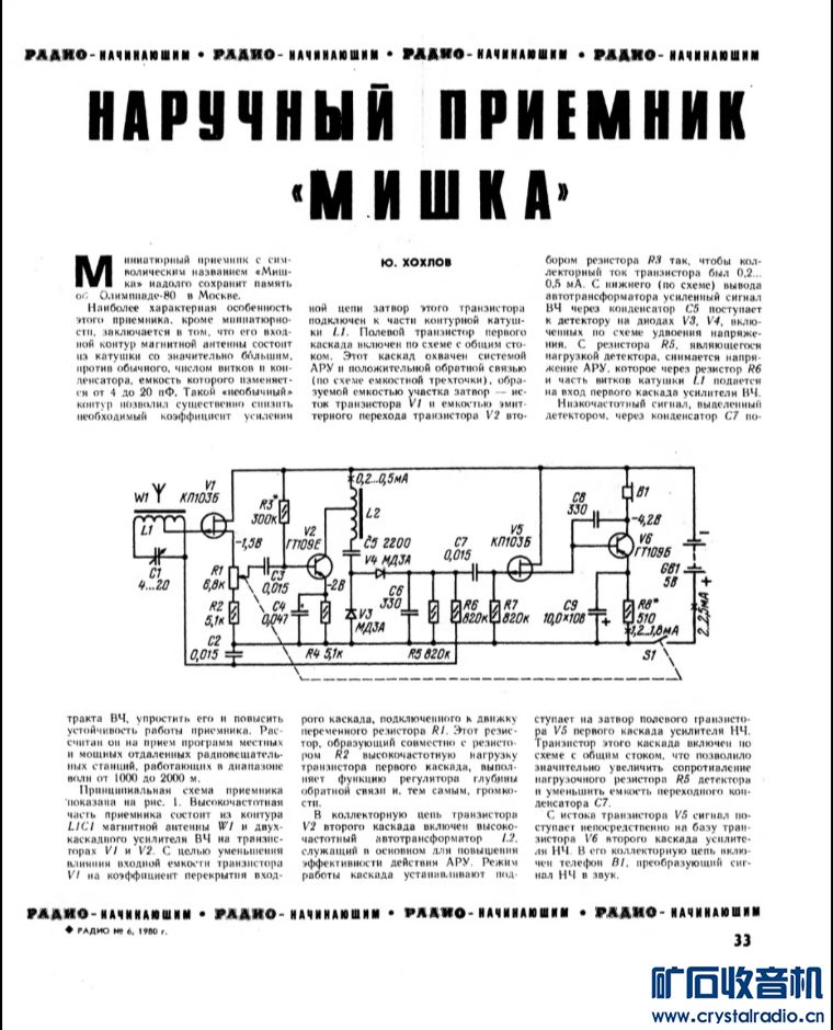

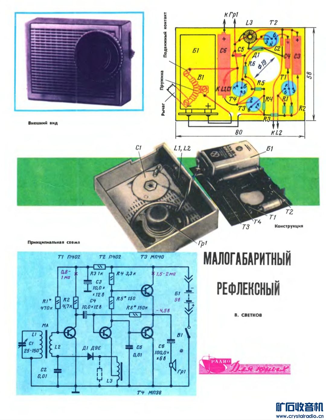

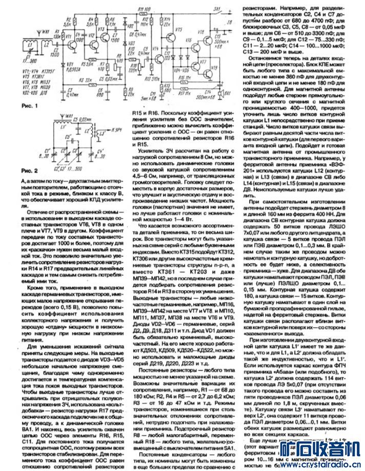

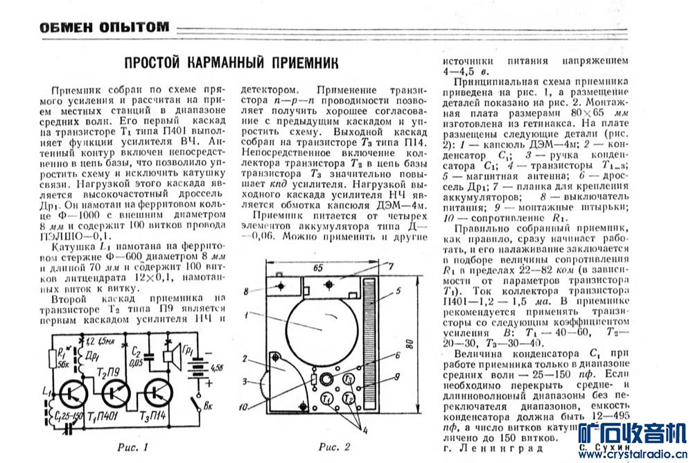

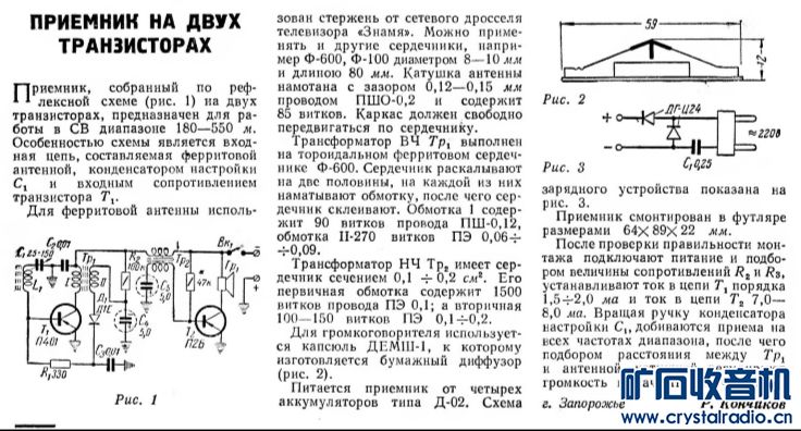

再添两图。
