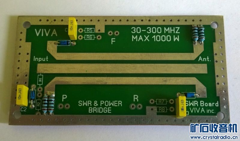

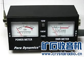

用网络分析仪测量了天线和发射机,但是当他们两连接在一起工作时又不知道情况,网络分析仪又不能用,现在想找个能测量工作状态的仪器
发表于 2024-3-21 23:58:12 | 显示全部楼层
駐波錶......
发表于 2024-3-22 01:07:30 | 显示全部楼层
图片来自网络----------功率驻波表
发表于 2024-3-22 03:42:09 | 显示全部楼层
国内常见如图

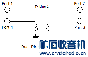

发表于 2024-3-22 06:36:27 | 显示全部楼层
SWR Bridge:
Directional coupler:
Bi-Directional Coupler or Dual-Directional Coupler
bi-directional-coupler-community-erf_636231831956896020.png dual-directional-coupler-erf-community_636231832167826020.png

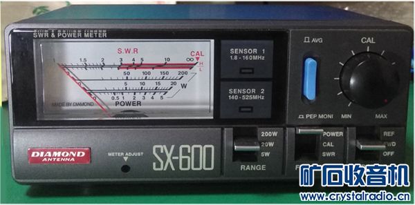

 楼主| 发表于 2024-3-22 10:50:53 来自手机 | 显示全部楼层
duke83 发表于 2024-3-22 06:36
SWR Bridge:
这款价格还可以,不知道是不是可以,直接连接发射机和天线直接测量,输出结果是使用什么显示的,万用表还是别的?

发表于 2024-3-22 11:14:49 | 显示全部楼层
是这种驻波表吧,在ham圈里是很常见的仪器了
发表于 2024-3-22 11:48:51 | 显示全部楼层
分立元件 发表于 2024-3-22 10:50
这款价格还可以,不知道是不是可以,直接连接发射机和天线直接测量,输出结果是使用什么显示的,万用表还 ...
先选测试频率范围与功率大小,再选是直流电压还是射频电压输出。
直流电压的如第一张图可用电表读出,但输出电压是非线性要用指针表表盘刻画来校正,或经过数学运算转换为线性,数字电表不能直读。
其他形式的都是射频输出必须使用射频电压表或频谱分析仪来观看。

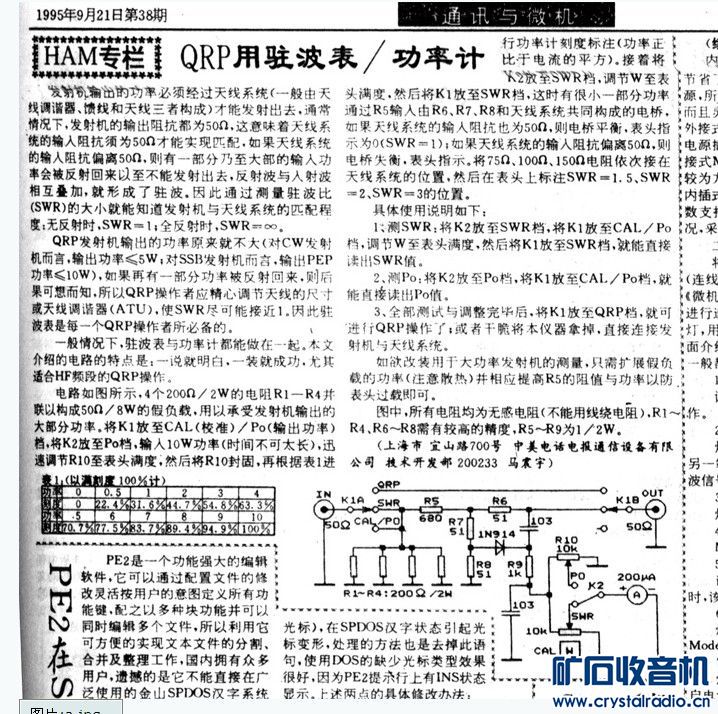

发表于 2024-3-23 01:33:13 | 显示全部楼层
无线电=无限垫
如果常用,可备一台
偶尔用,可按版主提供的资料搭建一个,效果也不错
额外备几颗电阻,用于校表
50Ω,对应驻波比1:1
33.333Ω(100Ω/3),对应驻波比1:1.5
75Ω,对应驻波比1:1.5
100Ω,对应驻波比1:2
150Ω,对应驻波比1:3
200Ω,对应驻波比1:4
250Ω,对应驻波比1:5
300Ω,对应驻波比1:6
驻波表原理.pdf (324.3 KB, 下载次数: 145)
