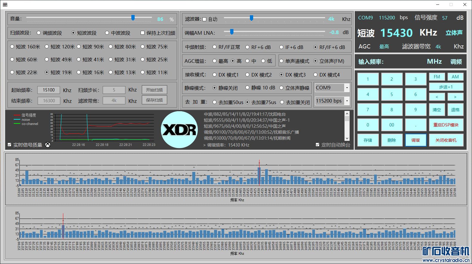

基于车机模块TEF6686的国产化XDR-GTK套件
 楼主| 发表于 2024-3-29 15:18:42 | 显示全部楼层
TEF6686模块控制板升级(Arduino Nano)实现小型化
PC端软件升级(定时调谐换台、数字键盘快速输入频点和步进调谐、DSP配置保存和频点存储)
软硬件都升级了一下:实现接收和控制模块小型化(接收和控制模块集成在7厘米x5厘米电路板上,1.2厘米高),软件功能更加完善和便捷(模块开机恢复关机前DSP设置和调谐状态,定时自动换台,支持数字键盘快速输入频点和切换步进频率,支持鼠标滚轮步进调谐)。

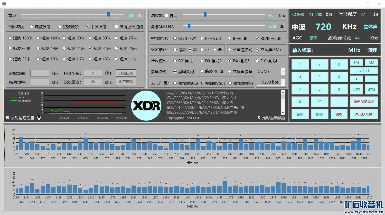

 楼主| 发表于 2024-5-13 22:40:35 | 显示全部楼层
北理工院内测试硬件和软件-FM
北理工院内测试硬件和软件-FM
北理工院内测试硬件和软件-MM
北理工院内测试硬件和软件-MM
北理工院内测试硬件和软件-SM1
北理工院内测试硬件和软件-SM1
北理工院内测试硬件和软件-SM2
北理工院内测试硬件和软件-SM2
北理工院内测试硬件和软件-SM3
北理工院内测试硬件和软件-SM3
XDR-GTK-CN 上位机软件测试还可以

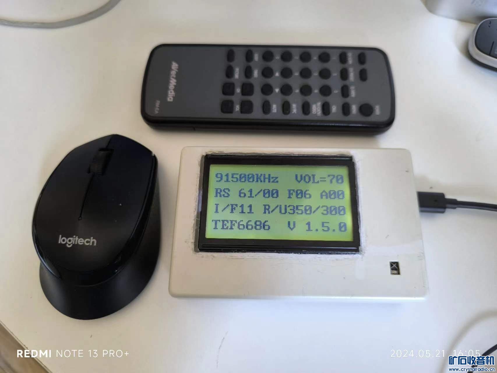

信号模块和控制模块
信号模块和控制模块
控制模块与鼠标对比
控制模块与鼠标对比
信号模块与鼠标对比
信号模块与鼠标对比

PC客户端软件
PC客户端软件
      这是一套完整的模块化产品验证机,控制模块比笔记本鼠标大一圈,信号模块和笔记本鼠标大小相仿。
      信号模块集成蓝牙串口和USB串口可以单独与PC端软件或者移动端(安卓)软件配合使用,在没有手机和电脑情况下可以与控制模块(红外遥控器)配合使用。控制模块和信号模块都可以分别自由设定和存储TEF6686的配置参数(DX接收模式切换、AGC、滤波器带宽、IF/RF增益、LNA增益、自动搜台的FM和AM灵敏度参数、静噪、去加重、FM立体声等),控制模块目前使用单片机自带存储可以保存200个电台节目频点,PC端软件存储数量不限,并且可以定时切换存储的节目频点,还有可视化的扫频选点调谐,支持标准键盘快捷操作频率合成等操作。
