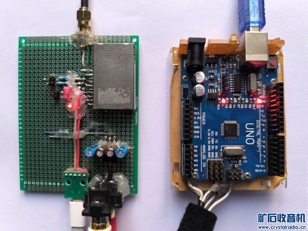

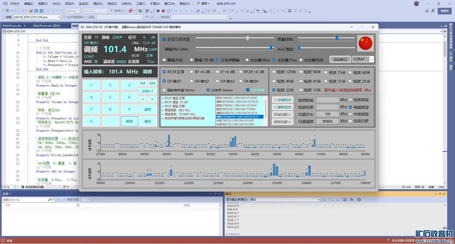

基于https://fmdx.pl/xdr-i2c/开发的Arduino UNO 驱动,都可以使用该款 PC端控制软件。该套件最大的优势是将传统收音机软件化,类似SDR,网上有成为XDR,扫频后在频谱上直接能看到有信号的电台,直接点选调谐收听。
XDR-GTK国产化软件
XDR-GTK国产化软件

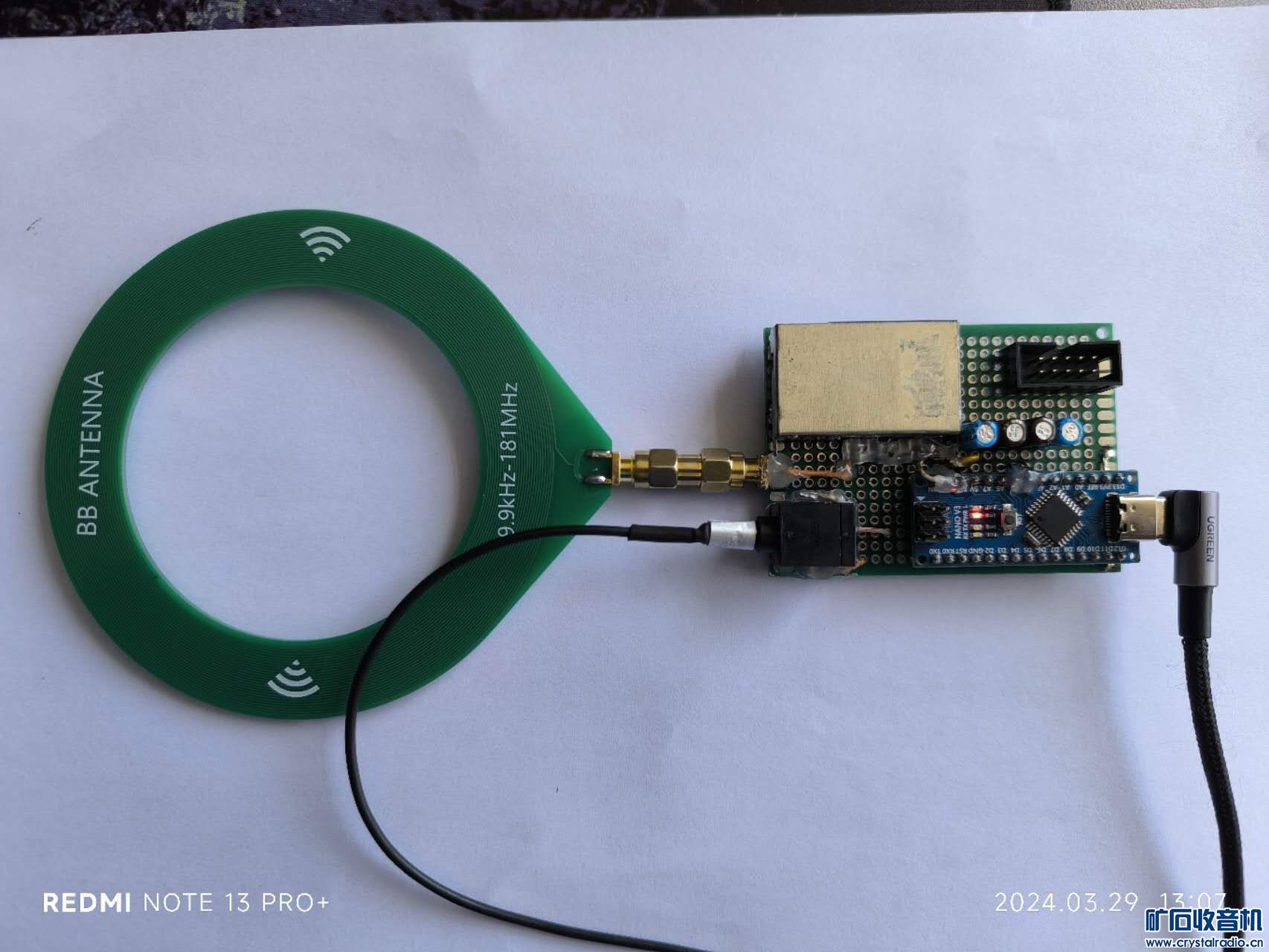

TEF6686模块控制板升级(Arduino Nano)实现小型化
PC端软件升级(定时调谐换台、数字键盘快速输入频点和步进调谐、DSP配置保存和频点存储)
软硬件都升级了一下:实现接收和控制模块小型化(接收和控制模块集成在7厘米x5厘米电路板上,1.2厘米高),软件功能更加完善和便捷(模块开机恢复关机前DSP设置和调谐状态,定时自动换台,支持数字键盘快速输入频点和切换步进频率,支持鼠标滚轮步进调谐)。

请问ardiuno是不是很贵呀,我只正宗的。是不是有操作系统呢?同树莓派相比,是简单了,还是复杂了?

 楼主| 发表于 2024-3-22 07:34:45 | 显示全部楼层
就 Arduino UNO来说一块意大利原装板170元左右,国产兼容的30元,使用起来都好用,有专门的软件来编辑控制器代码和上传到控制器。这是一个简单的微控器,比树莓派简单多了。套件的Arduino UNO仅用来驱动TEF6686车机模块和串口连接计算机。

发表于 2024-3-22 09:36:02 | 显示全部楼层
主机端UI显示的信息很全!期望继续改进...
 楼主| 发表于 2024-3-22 11:15:53 | 显示全部楼层
szp 发表于 2024-3-21 18:19
这个套件好!哪里有售?
Arduino UNO 驱动TEF6686车机模块套件(90元)
一、硬件列表
1、Arduino UNO R3 国产控制板                  1个                        ¥25.8
2、TEF6686车机模块                                1个                        ¥30
3、其它配件                                        1套           合计不到¥30
其它配件详细
(1)左右声道RCA插接                                        1个                ¥2.5
(2)3.5mm立体声耳机插接                                1个                ¥4
(3)Type-C接口模块                                        1个                ¥2.1
(4)音频电容        BC 蓝壳4.7u                        2个                ¥1
(5)音频电容        尼康 150u                                2个                ¥4
(6)LED(指示灯)                                        1个                ¥3
(7)LED限流电阻  150欧姆                                1个
(8)退藕电容        红WIMA                                1个                ¥1
(9)IIC引脚上拉电阻4.7K 欧姆                        4个                ¥5
(10)天线座(sma 内孔)                                1个                ¥2.5
(11)双面喷锡洞洞板 7X9                                1个                ¥3.5
二、软件列表
        1.Arduino IDE 2.3.2(写驱动和上传到控制板)
                https://www.arduino.cc/en/software
        2.Arduino UNOR3控制板驱动(IIC协议驱动TEF6686车机模块)
                https://download.csdn.net/downlo ... 6800226517809&b
        3.xdr-gtk客户端软件
                https://fmdx.pl/xdr-gtk/
        4.XDR-GTK-CN 软件          自己开发的尚未发布

期待你的大作。
发表于 2024-3-23 18:52:58 | 显示全部楼层
这个UI非常不错!
