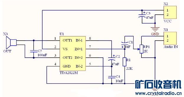

用TDA2822MDIY的功放
发表于 2017-1-1 14:00:31 | 显示全部楼层
经过本人以前的多次实践试验和经验。用TDA2822M集成块DIY的功放音质变好的诀窍在于:最好用直流三端稳压集成块LM7805(加合适大小的散热片后,最大负载直流供电电流为1.5A)组成的简易直流稳压电源供电,这样可以完全使TDA2822M集成块DIY的功放噪音和交流声完全消失,播放出来的音质达到最好效果。所需成本又不高。

有一对小音箱,TDA2822M集成电路双声道,电源是10V输出的小变压器整流滤波,看铁心有1瓦的功率,放桌面听电脑音乐,音质还算清晰,感觉力度不足。如果更换一个大一点的电源变压器是否可以增大输出功率?

嫌汽车动力不足以为是油箱里油不够?
 楼主| 发表于 2017-1-2 10:26:05 | 显示全部楼层
yyzz 发表于 2017-1-1 19:50
有一对小音箱,TDA2822M集成电路双声道,电源是10V输出的小变压器整流滤波,看铁心有1瓦的功率,放桌面听 ...
如果感觉功率不足,需要换功放IC. TDA2822M是小功率功放,没多大输出功率。
安静环境下是足够的(<0.1W),嘈杂环境下功率不够。
还有,小音箱还要看喇叭够不够,否则应该换个音箱。

昨儿也刚搭了一个, 不过是btl单声道,使用9v电源,推一个4寸喇叭,效果还行
