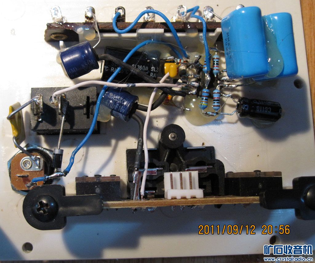

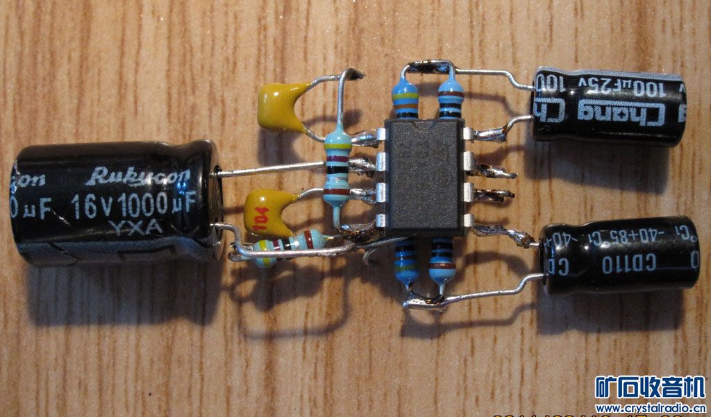

原来那个音箱是用TDA2030A的功放,由于一只整流管击穿,导致变压器烧掉了,后来那块功放板被我做另一个功放了。前段时间觉得我那电脑音箱总是在嗡嗡响,交流声太大,于是把这个音箱想起来了。由于一般不需要太大的音量,TDA2822M的功率足够了,5V下的功率也足够了。2822的放大倍数还太高,于是用增加负反馈的办法减低了放大倍数。但接到电脑上感觉还是音量太大,前面的音量/音调调节电位器老化了,接触不好,于是把它也放弃了,虽然开始为它还特意提高了2822的输入阻抗。不过也好,可以用474的无极电容做输入耦合了。
懒得做板,直接搭棚焊的,电路应该能看出来吧,就不画了,见实物图。
发表于 2011-9-13 00:59:40 | 显示全部楼层
我也有一个2822M的,我用1节18650锂电供电,推灵敏度高的箱子,声音够大音质还可以。这IC用来做电池供电有源音箱很不错的。
发表于 2011-9-13 01:00:38 | 显示全部楼层
不过推我那厦新的全频(HIVI单元)就不行了,声音太小推不动。
 楼主| 发表于 2011-9-13 07:59:06 | 显示全部楼层
昨天弄太晚了,没试声。今天放几首APE曲子一试,感觉声音清彻干净多了,听到了原来听不到了高音和低音,曲间也非常安静;原来在从一个游戏里切换出来时没啥感觉,这回发现声卡竟然在发出高频的吱吱声。
不过还是音量过大,音量放在最小的地方了,很不好控制。看来得再做个衰减器了。
换掉的那个音箱打开一看,看电路像是用TEA2025做的,2025上还贴了个散热片,不知道是不是TEA的。
按理说TEA2025应该是比TDA2822M要好的芯片啊。也可能是那个的喇叭单元不好。
发表于 2011-9-13 07:59:12 | 显示全部楼层
我用TDA2822做的双声道功放,总感觉音量不够,声音开大了就失真,所以用2025了。楼主这个好像还有重低音,TDA2822行吗?
 楼主| 发表于 2011-9-13 08:04:30 | 显示全部楼层
当然行了。我还觉得音量大呢。主要是我喜欢安静,环境也比较安静,音量开得都比较低。还有,就是这个箱子的灵敏度可能比较高。想一下,5V的供电,最大功率也就是0.5W都不到。

 楼主| 发表于 2011-9-13 08:22:01 | 显示全部楼层
还有一点,也可能是我没做好:我发现TDA2822M的BTL电路音质没有OTL的好。

发表于 2011-9-15 10:06:21 | 显示全部楼层
做过TDA2822M的立体声的声音还可以,就是音量小。
做BTL时,声音效果很差。据说可能是因为国产TDA2822M内2路放大不平衡的原因。
也可能是我没调好吧。

回复 6# 翌阳
    我也用TDA2822做过双声道功放,用于电脑音箱。也感觉音量不够。是否音调调节衰减太大?
