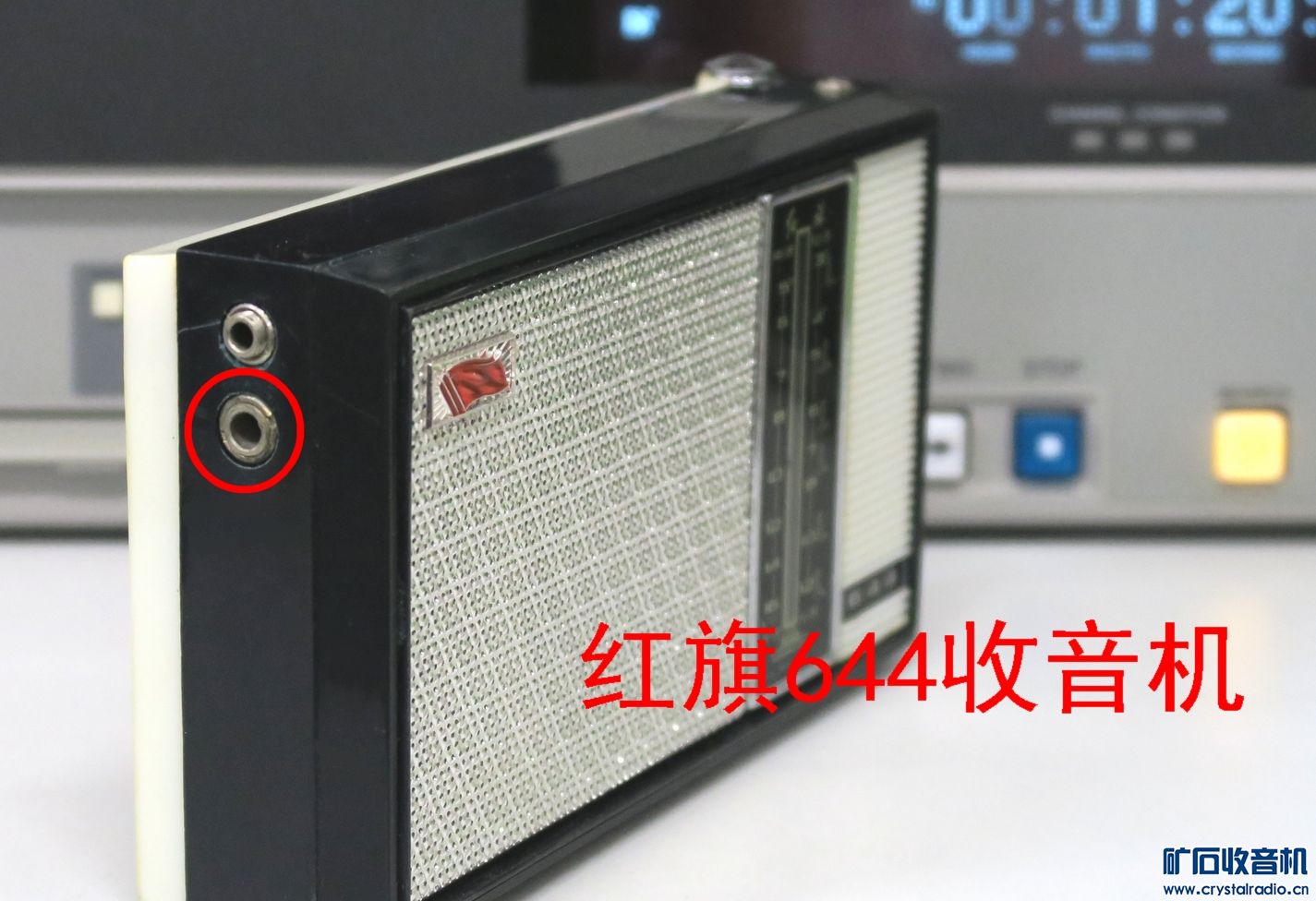

晶体管收音机上那种老式天线插座的插头是啥样的?
发表于 2024-3-21 15:54:26 | 显示全部楼层
最正宗的外接天线来了,牡丹8402收音机原配,一个花甲的老古董了!
4
 楼主| 发表于 2024-3-21 15:57:04 | 显示全部楼层
果然藏龙卧虎

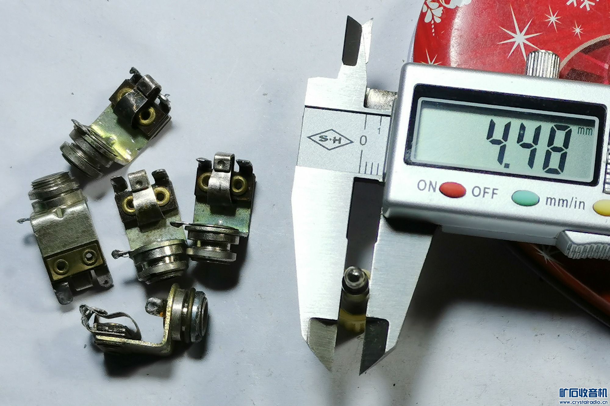

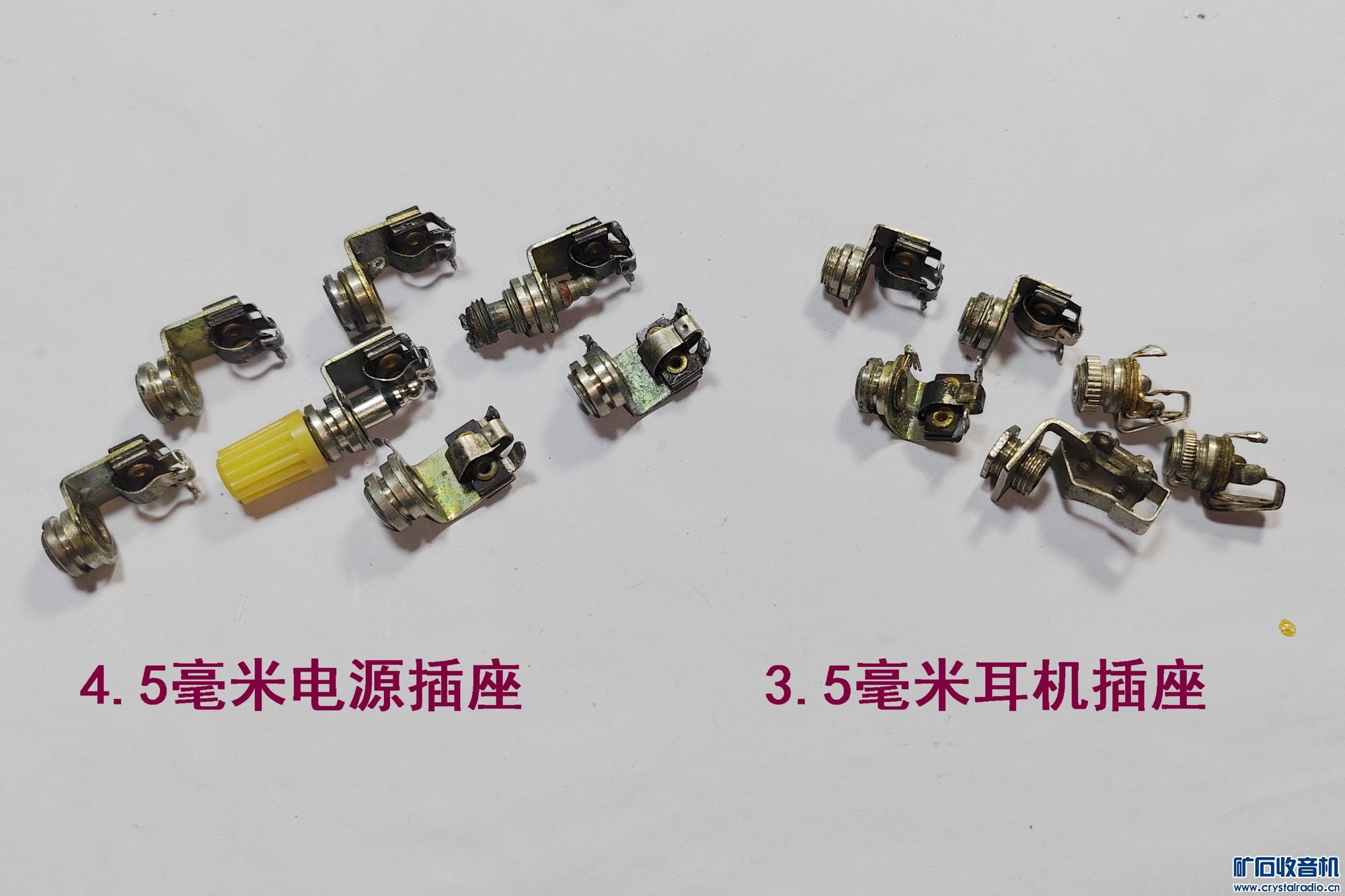

发表于 2024-3-21 16:31:56 | 显示全部楼层

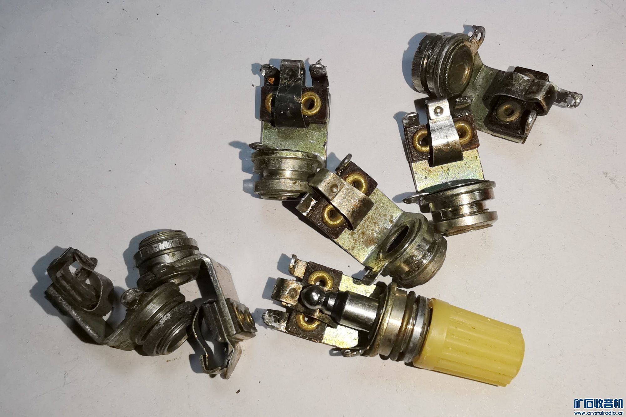

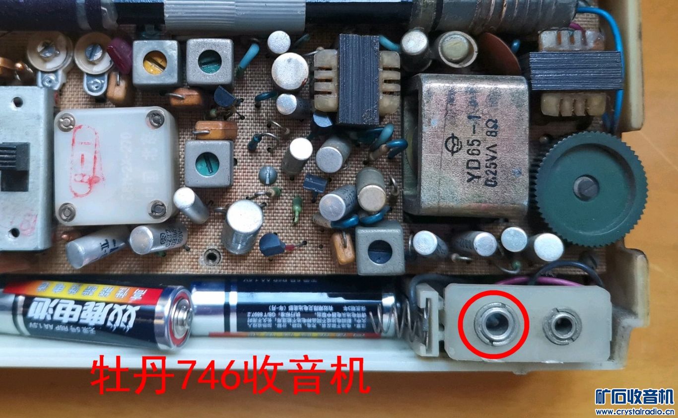

早期半导体收音机的电源插座和耳机插座

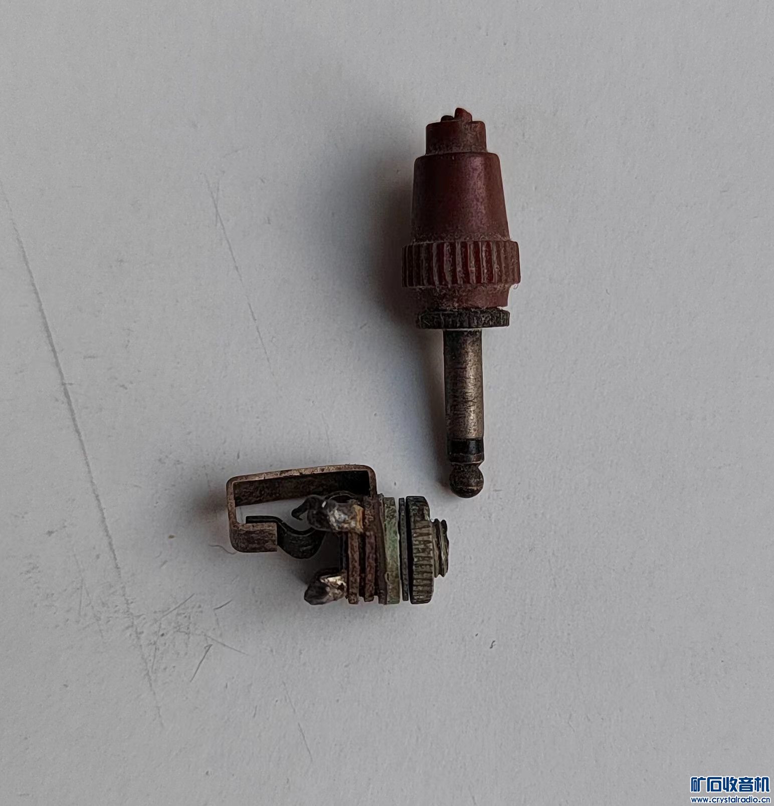

发表于 2024-3-21 17:36:16 | 显示全部楼层
发表于 2024-3-21 18:00:46 | 显示全部楼层
这个2.5耳机插头,是六十年代的。
发表于 2024-3-21 18:02:48 | 显示全部楼层
纳米电容 发表于 2024-3-21 16:31
早期半导体收音机的电源插座和耳机插座
你这个4.5的插座,没看 到过。

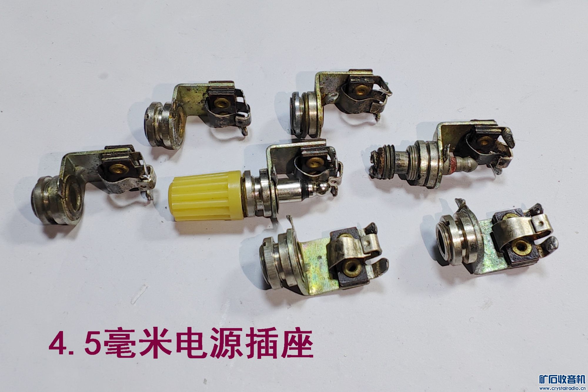

发表于 2024-3-21 18:26:17 | 显示全部楼层
发表于 2024-3-21 18:33:16 | 显示全部楼层
szp 发表于 2024-3-21 18:02
你这个4.5的插座,没看 到过。
很多老机器都有

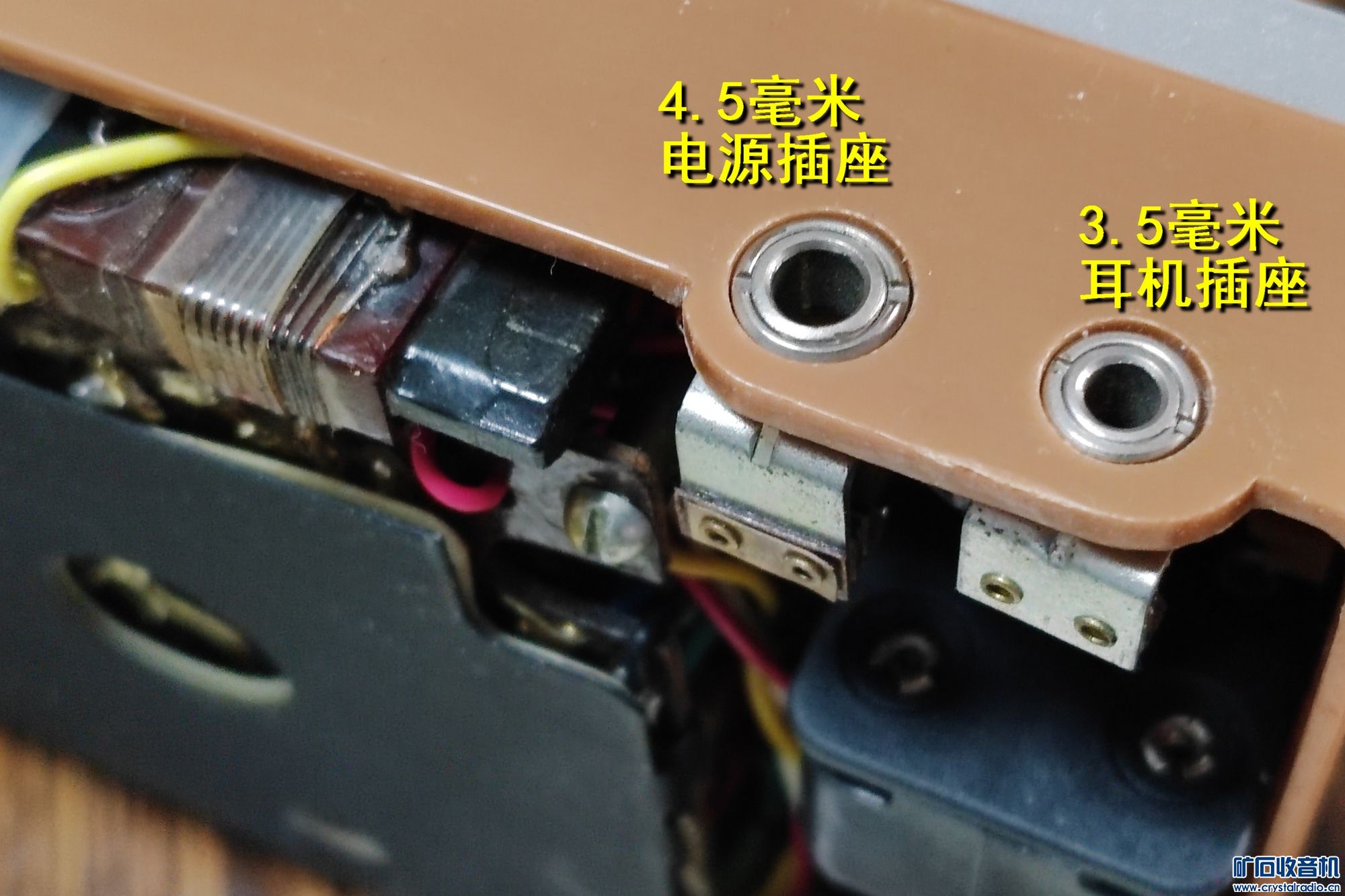

发表于 2024-3-21 18:48:48 | 显示全部楼层
liwj113 发表于 2024-3-21 18:26
兄弟,你是不是搞错了?老式收音机一般也就3.5和2.5两种规格插座,只有牡丹941上面用的才是4.0的插座。
一点都不错,4.5毫米!牡丹941上有3个这种4.5mm的插座。

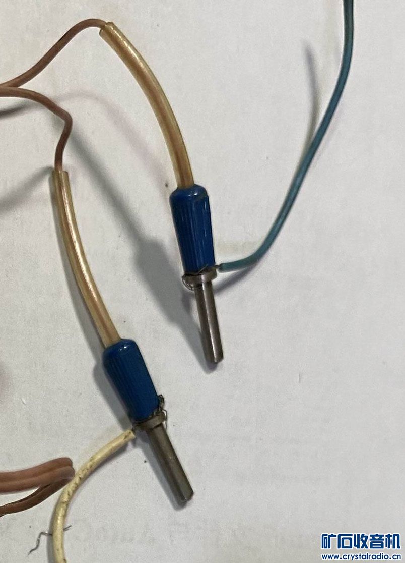

大神,有没有早期高阻耳机用过的几种插头和座呢,有两个插针的,有铜皮卷起来的那种
发表于 2024-3-21 21:15:12 | 显示全部楼层
座就是坛里以前展示过的老矿石机用的月牙形的那种,插头类似于大电子管管脚那样的,应该还有人保存着。

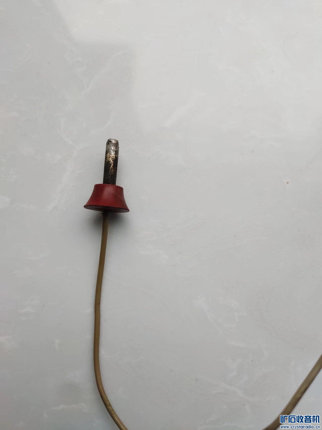

发表于 2024-3-27 20:41:20 | 显示全部楼层
下图是我过去用的天线插头,只是颜色是棕色,与636耳机用的插头相同。
