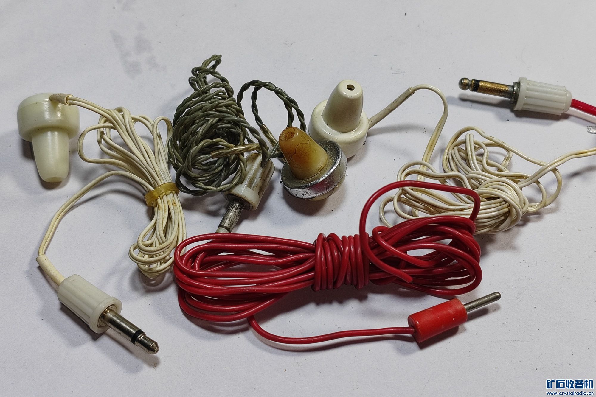

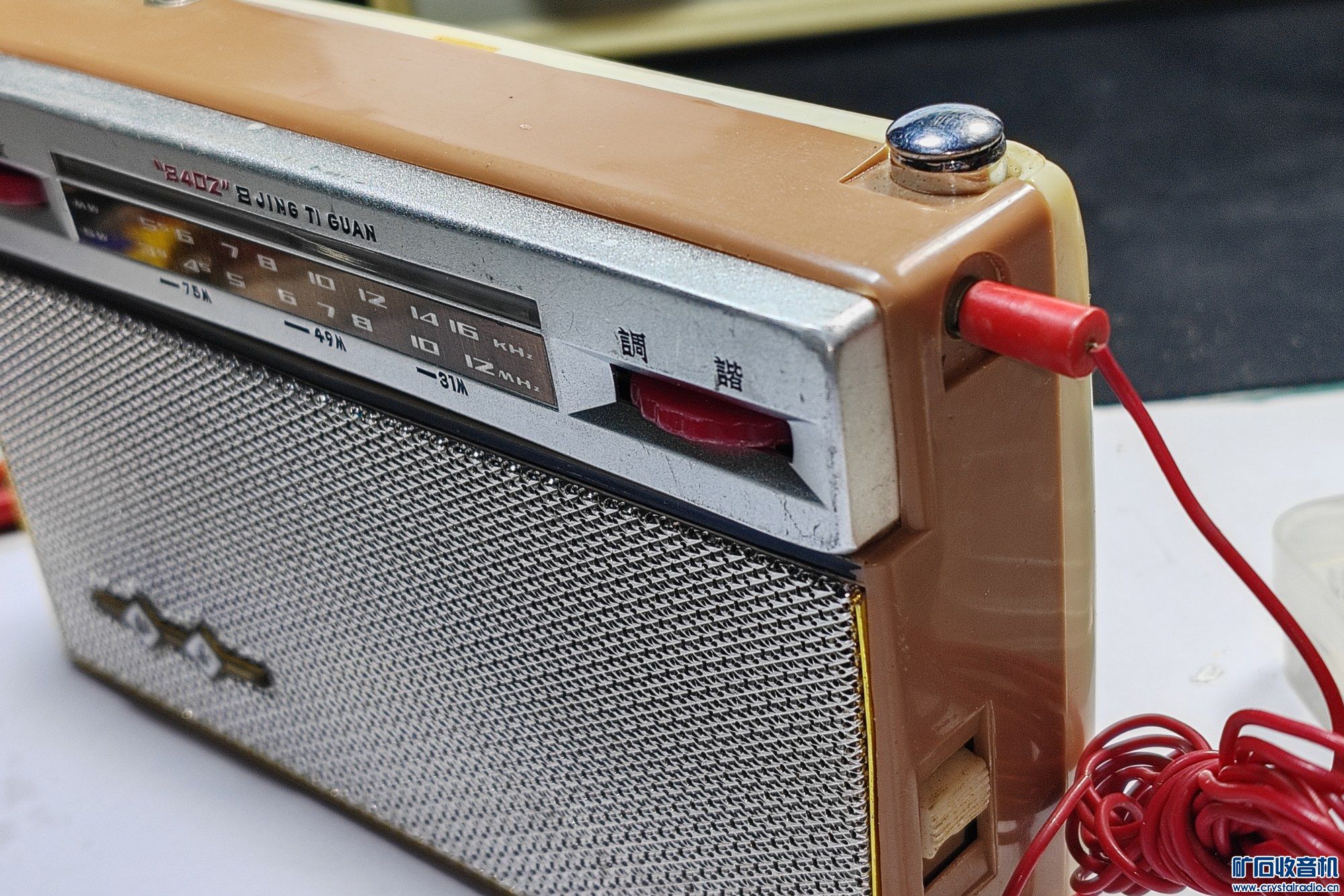

发表于 2024-3-21 15:54:26 | 显示全部楼层
最正宗的外接天线来了,牡丹8402收音机原配,一个花甲的老古董了!
4

发表于 2024-3-21 11:14:29 | 显示全部楼层
有过,不知放哪里了,找找看。红色的多芯线不到一米,红色的小插头,是在旧的牡丹8402耳机套里翻出来的。

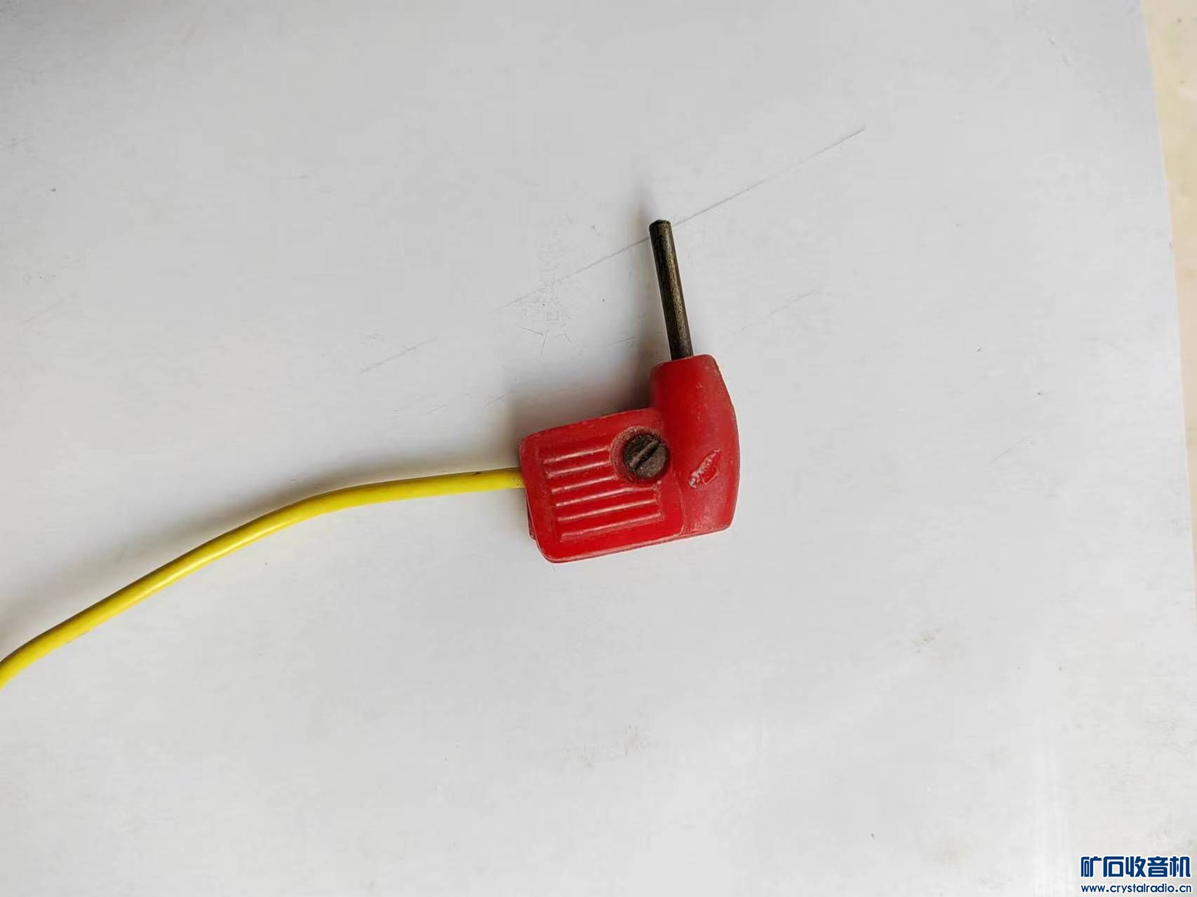

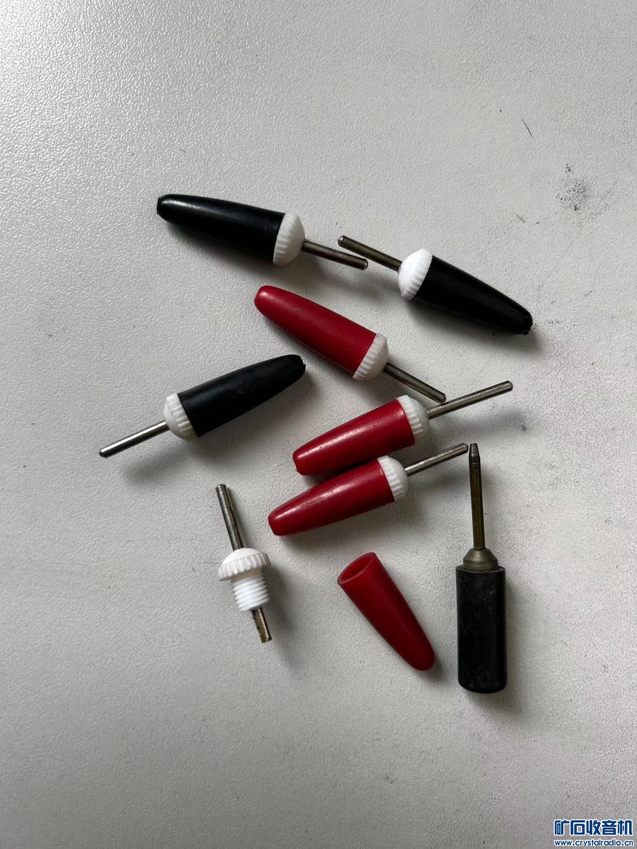

发表于 2024-3-21 13:55:40 | 显示全部楼层
发表于 2024-3-21 13:59:55 | 显示全部楼层
以上都不是原装的天线插头样子
 楼主| 发表于 2024-3-21 14:02:29 | 显示全部楼层
这个应该是原配插头的样子,因为后部风格和耳机插头一样

发表于 2024-3-21 15:28:39 | 显示全部楼层
这种手枪式的,当年是主流,线不容易断,再早是胶木材质的。
