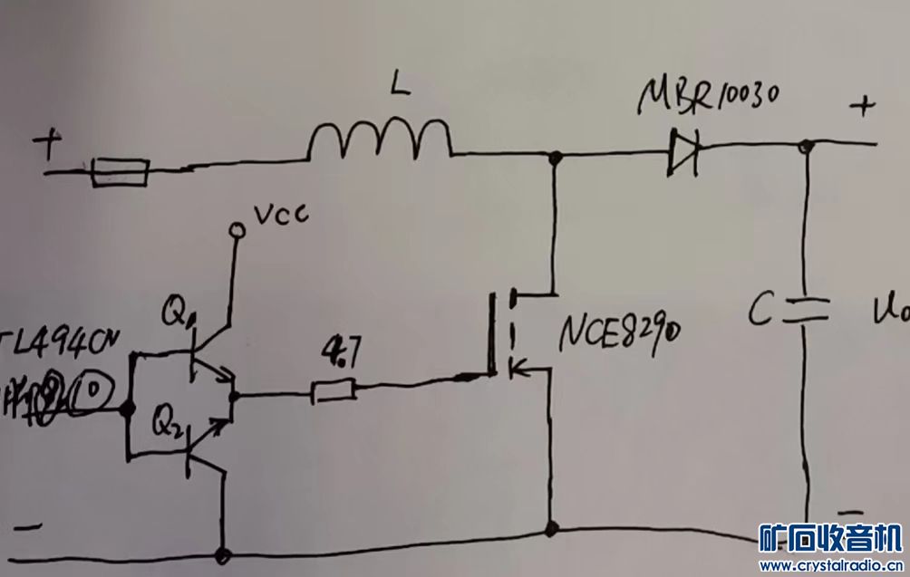

BOOST升压模块,又玩砸了一个

场管旁边那个标4R7的贴片电阻是不是坏了?

感谢大家讨论,解决了,就是MOS的栅极虚焊。
不怕各位嘲笑,因为这个不是我的专业,不懂很正常。跑了一下驱动电路,Q1和Q2的接法没看懂,谁讲解一下呢。

Q2画错了,应该是PNP型。

贴片代码:
Y2,8050
Y1,   8550

这是图腾柱,作用是增强驱动能力。
494输出极不是推挽结构,而是两只独立的三极管,需要增加上拉或下拉电阻才能输出驱动方波,不太适合直接驱动MOS。
增加两只三极管构成的图腾柱,驱动无忧。

 楼主| 发表于 2024-3-21 11:22:20 | 显示全部楼层
平林新月 发表于 2024-3-21 10:24
Q2画错了,应该是PNP型。
我就说怎么两个参数不对称呢

494的驱动级输出只有一只集电极和发射级都开路引出的三极管,就像下图中的Q1那样,直接接到MOS的栅极,需要外接一只电阻才能产生驱动方波。
无论是方波的上升还是下降沿,总有一个是靠上拉或下拉电阻实现的。因为要照顾内部三极管不能过流,阻值不能太小,推拉电流能力有限,驱动能力差。
接入Q2、Q3组成的图腾柱时,栅极充放电都转由三极管导通来实现,推拉电流能力大增,驱动能力增强。

Q1,Q2图腾电路,主要还是关断栅极信号时迅速给场管栅极电容的电压放电。否则场管栅极电容的电压没有泄放通道,能长时间维持场管关闭不了。

楼主如果想增大输出电流,可以改一下电路。增加一路下图的主电路,494改成推挽输出模式,两路轮流输出

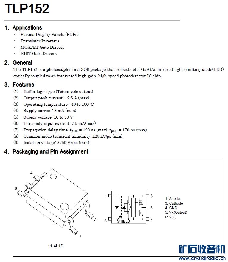

发表于 2024-3-21 22:51:33 | 显示全部楼层
用这个代替"图腾柱"
