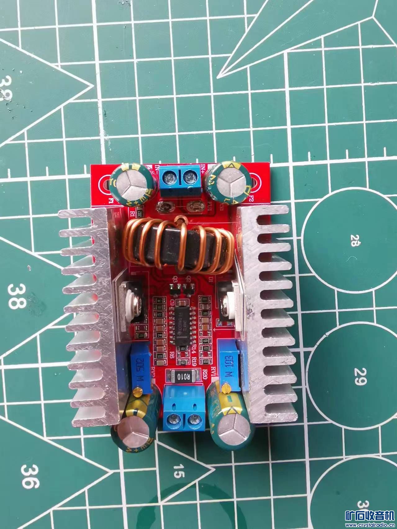

实物是这样的

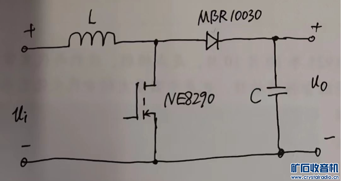

很简单的BOOST电路,主通路就是这个样子的,不能再简单了。

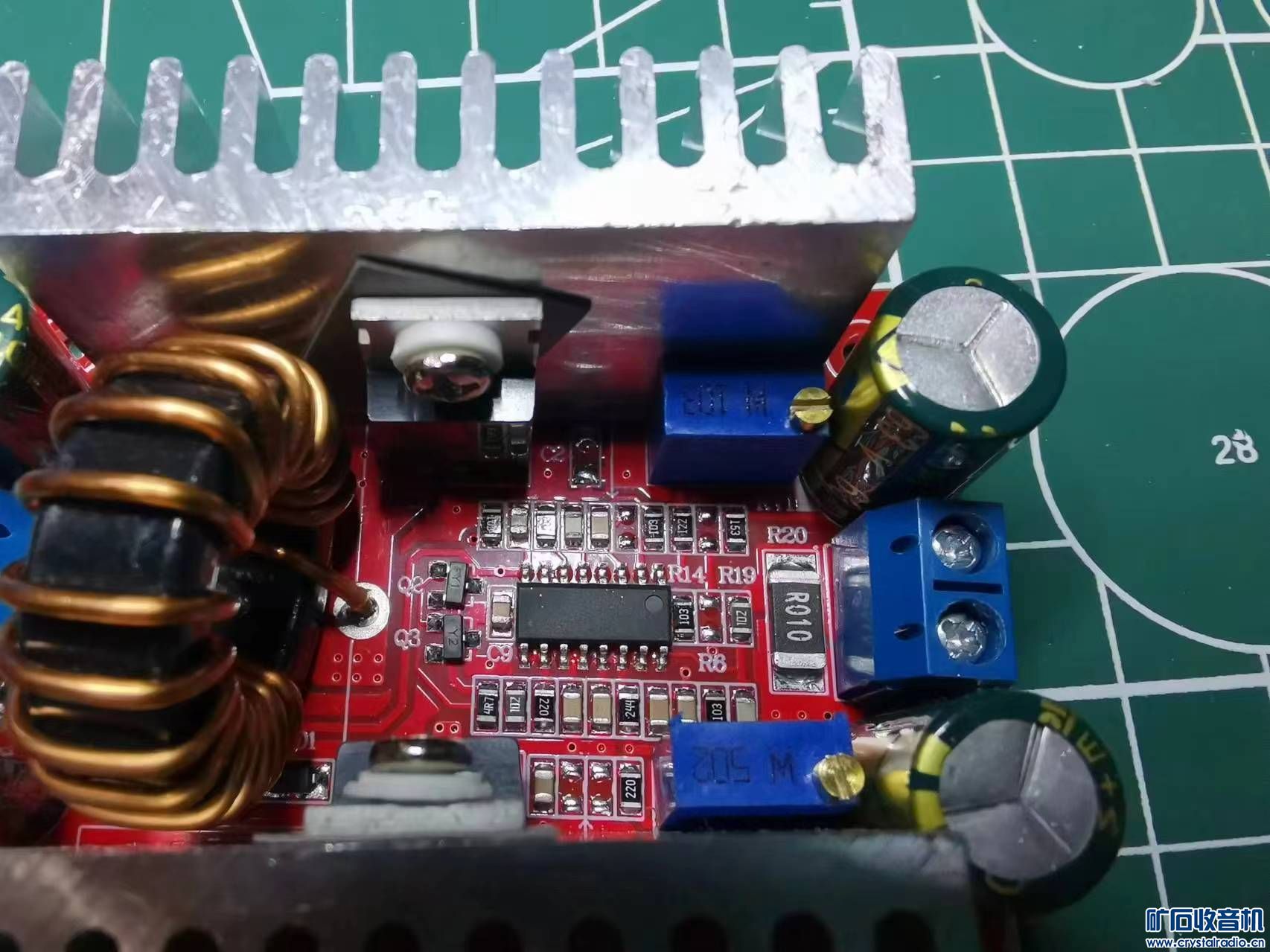

两个散热片,下面一个是MOS管NE8290,上面一个是肖特基二极管MBR10030,中间是一个TL494CN,控制MOS管开闭的。
然后,从12V升压到24V,接一个3欧的水泥电阻,就等到啪啪两声,嘎嘣脆。关闭电源检测一下,15A的保险烧了,MOS管DS短路了。
焊下MOS管,找一个能细铜丝短接保险,上电检测TL494,还好,芯片没烧。肖特基也是正常的。

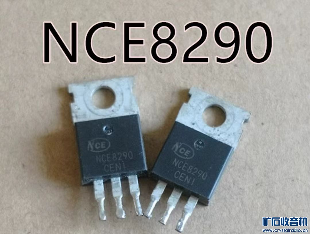

马家买了10个NE8290,5毛钱一个,换上,通电,完蛋,电压升不了了,输出和输出一样。开始排查:
1、TL494的输出,5、6的三角波没问题,13的Vref没问题,1脚2v,2脚5V,反相有点高,看看9、10的输出的占空比:85%,空载应该1-2%左右才对。
2、检查电感的两侧,完全没有振荡,一条直线
3、检查MOS的G极,没有任何信号
4、检查所有贴片电阻,都在正常范围内。电容没法测,不知道容量。
5、看到两个三极管,参数都对,只是有点不对称,坏之前没测过,不知道是不是对的。
万用表从MOS管的G极开始探,找不到任何响声,难道是多层板断在里面了,找不下去了。大家给点线索。

这东西大概率是2层板吧,不像4层的。
占空比是85%,问题可能在这,找找反馈回路,看看是不是内部比较器检测不到反馈信号,或者反馈信号太低了?进而往下找,即然494有PWM输出,MOSFET的栅极没信号,查查那两个驱动三极管相关部分,我猜Y1,Y2是栅极驱动吧?
 楼主| 发表于 2024-3-20 17:02:35 | 显示全部楼层
luosifu 发表于 2024-3-20 16:39
这东西大概率是2层板吧,不像4层的。
占空比是85%,问题可能在这,找找反馈回路,看看是不是内部比较器检 ...
在线测过Y1和Y2,参数不对称,而且从Y1和Y2到MOS的G没有通路(电容耦合?),回头再排查一下
发表于 2024-3-20 17:05:30 | 显示全部楼层
栅极没信号,符合当前故障现象,因为494没有检测到反馈电压,看看栅极驱动信号在哪断的吧
 楼主| 发表于 2024-3-20 17:08:07 | 显示全部楼层
栅级虚焊了,可能是

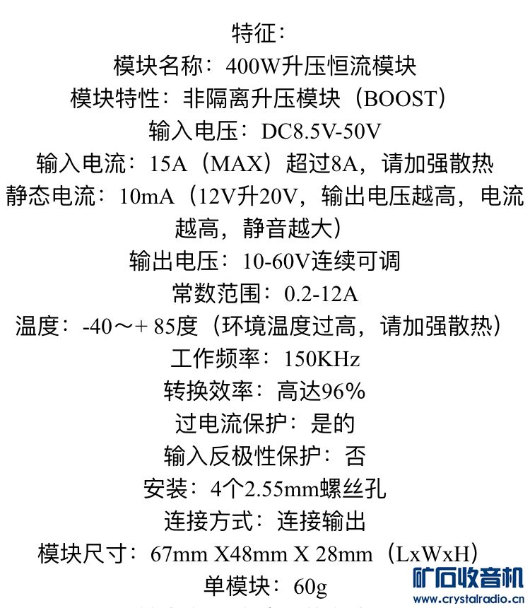

输入输出超过8A时,就要加风扇强行散热。你192w,12v端超过8A你不接风扇,违规了吧。人才,总是违规~
发表于 2024-3-20 19:08:14 | 显示全部楼层
卖家虚标,楼主奇才不过玩的开心就好
发表于 2024-3-20 19:28:52 | 显示全部楼层
radio988931 发表于 2024-3-20 19:08
卖家虚标,楼主奇才不过玩的开心就好
不懂他从哪里搞到192w3欧电阻的
发表于 2024-3-20 20:20:23 | 显示全部楼层
j最大输入电流15A,这是个关键参数,也就是说不管你输入电压是多少,最好是不要超过此参数,这应该也是MOS管的电流参数。
发表于 2024-3-20 20:32:23 | 显示全部楼层
到马云家看了一下,这玩意儿才10几元钱,能有400W?
