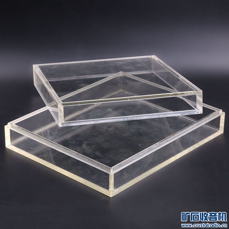

我6元买的缺后盖收音机今天配上了后盖,请大家观赏......

发表于 2024-3-20 20:02:18 | 显示全部楼层
楼主手艺真不错!请问六个隔栅窗是怎么弄的?
发表于 2024-3-20 20:19:00 | 显示全部楼层
除了超声波焊接外,亚克力如何做到无伤焊接?即:焊完后透明且无缝...
用火或其他加热方法可以吗?
 楼主| 发表于 2024-3-20 20:20:32 | 显示全部楼层
两层亚克力板粘在一起做机壳,提前设计好:底层板挖6个小方孔、上层板对应挖两个大孔(加上贴商标的那个一共是开三个方孔),将亚克力板裁成2mm宽细条,分好间距粘在大孔预留的粘接面上。其实原机是9条栅格,为了适当加宽栅条(太细了不好裁了)、我只粘了7条。

 楼主| 发表于 2024-3-20 20:41:50 | 显示全部楼层
用火或其他加热方法可以吗?
你好!这个我没有经验。过去我在天津第三绣花厂看到过,当年他们厂有一个“新产品车间”其实相当于第三产业,该车间生产一种化工用品:有机玻璃制成的桶状容器,插好后用注射器往连接缝里面注射透明液体,我问师傅:你打的是什么胶?是否告诉我:三氯乙烷。它能融化有机玻璃、将它们溶成一体。只是看见过、我没亲自实用过。

发表于 2024-3-20 22:57:48 来自手机 | 显示全部楼层
亚克力板怎么切割呢?我用过,感觉不好切割啊
发表于 2024-3-20 23:22:11 | 显示全部楼层
同问,是如何切割的?
