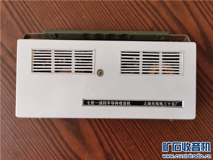

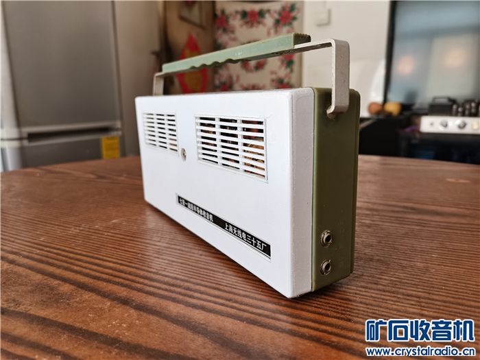

机器打理修复后感觉性能很不错,于是花了点功夫给它配了个后盖,变成了一台很不错的 “老” 收音机,自我感觉挺好、发图让大家观赏,有同样问题的网友们也可以参考借鉴我的方法、共同挽救这些 “破烂” 、为社会做些贡献
打理后的机器、干净多了。
打理后的机器、干净多了。
找了一个杜康酒的塑料包装盒
找了一个杜康酒的塑料包装盒
网上找到后盖图片、打印。
网上找到后盖图片、打印。
两层塑料片(单层1.35mm)后粘在一起)
式盖了一下、子口尺寸合适。
式盖了一下、子口尺寸合适。
配上后盖还像那么回事......
配上后盖还像那么回事......
完成后的样子。
完成后的样子。

 楼主| 发表于 2024-3-20 16:13:22 | 显示全部楼层
hawkins 发表于 2024-3-20 15:33
做的很漂亮,用啥胶水粘的?襄阳路买过一个套件。
我用的是“焊接剂”胶水,这也是近几年新出的产品,我感觉挺好的。

发表于 2024-3-20 13:35:27 | 显示全部楼层
牛人啊,做得像原装的一样,原来是透明的塑料又涂了一层白漆吗?
 楼主| 发表于 2024-3-20 13:37:42 | 显示全部楼层
谢谢您的关注!是的、喷了两边白漆。手里只有白漆和亚光黑两种了,选了白色
