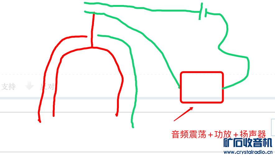

发表于 2024-3-19 22:42:59 | 显示全部楼层
享受DIY的乐趣吧,可以选两个粗细不一的饮料瓶,可以套在一起的,然后都把底给剪开,大的瓶盖打孔,小的上面固定一个小棍,穿过大的,然后棍的顶端做成一个接触的金属点,再弄一级为定片。把外侧的瓶子固定到设计位置。接上电池和发声电路。

发表于 2024-3-20 21:54:26 | 显示全部楼层
隔壁老张 发表于 2024-3-19 10:56
就是遇到水就响就行了。越简单越好。谢谢了
一只NPN,一只PNP三极管,加两个电阻,一两个电容,一个小喇叭,构成一个讯响器,引出两根线做水位检测,水是导体,使两线间相当于加一个阻,然后讯响器就会发出声音。
发表于 2024-3-20 22:30:49 | 显示全部楼层
这个也可以,T的位置换成8欧喇叭,把100K电阻去掉,两端接线做水位检测,水接触到两线就会响。
